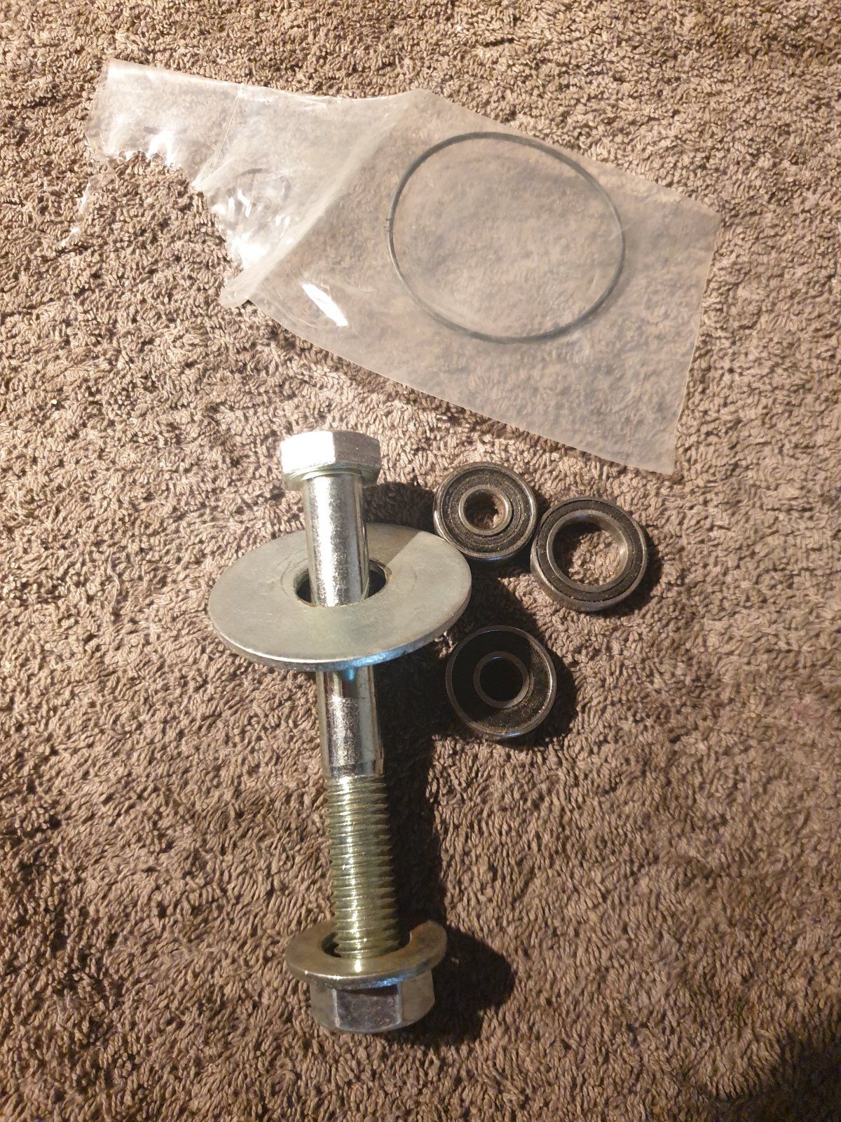

...leider lange her, habe die letzte PT auch mit Feuchtigkeitsschaden geschrottet, auf dem Foto noch die Reste, alte Lager, neue Dichtung und der Abzieher, Anleitung gab es damals bei YouTube...
