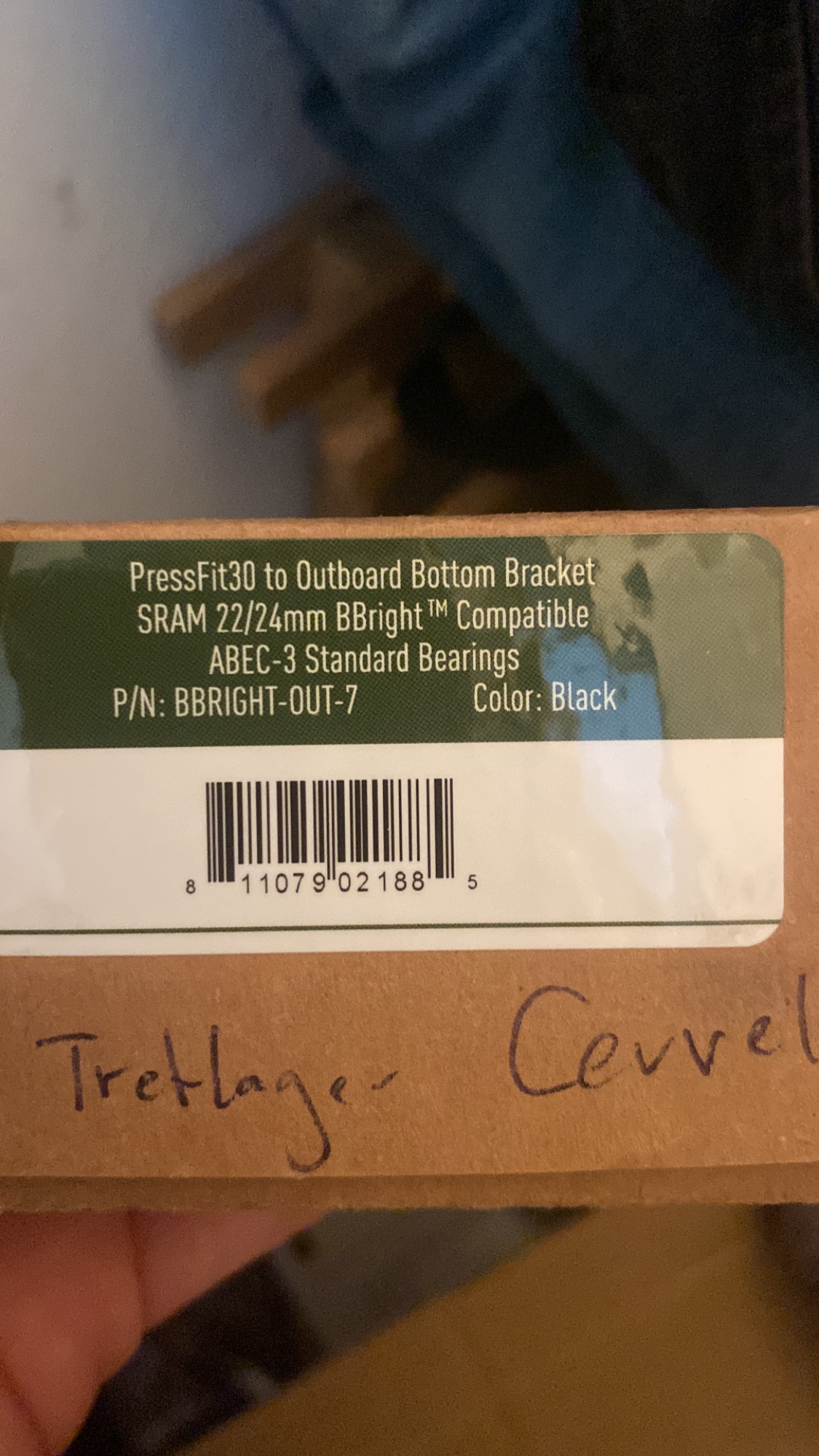

ich würde gerne an meinem Rad einen Powermeter nachrüsten. Ich bin mir noch recht unsicher, was zu meinem Rad passt. Vielleicht hat jemand von euch mehr Wissen und Erfahrung, die er/sie mit mir Teilen kann.
An meinem Rad befindet sich ein Force 22 (11-Fach) 5-Loch, 110 BCD. Das verbaute Lager ist auf dem Foto zu sehen.
Über jede hilfreiche Antwort freue ich mich sehr!
