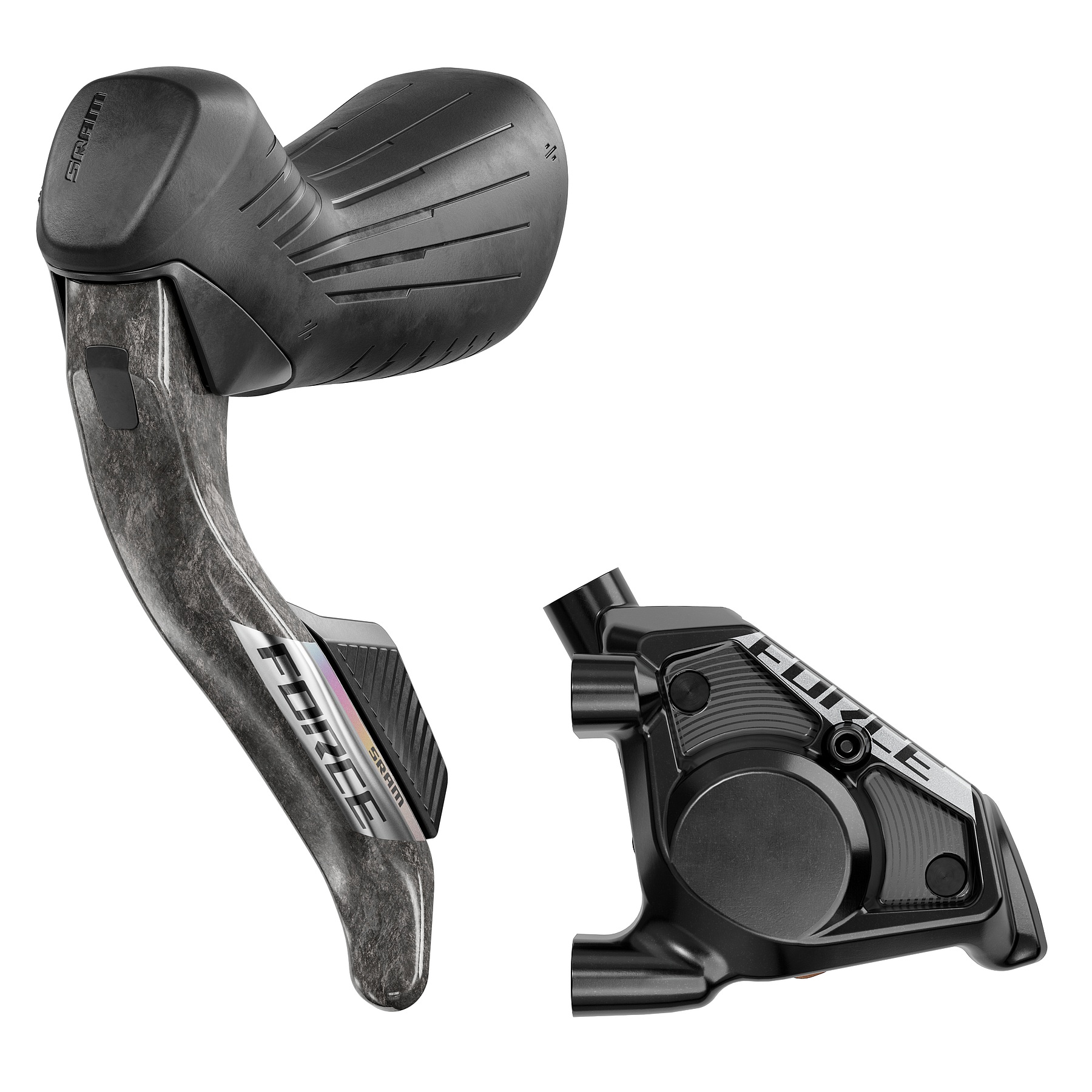

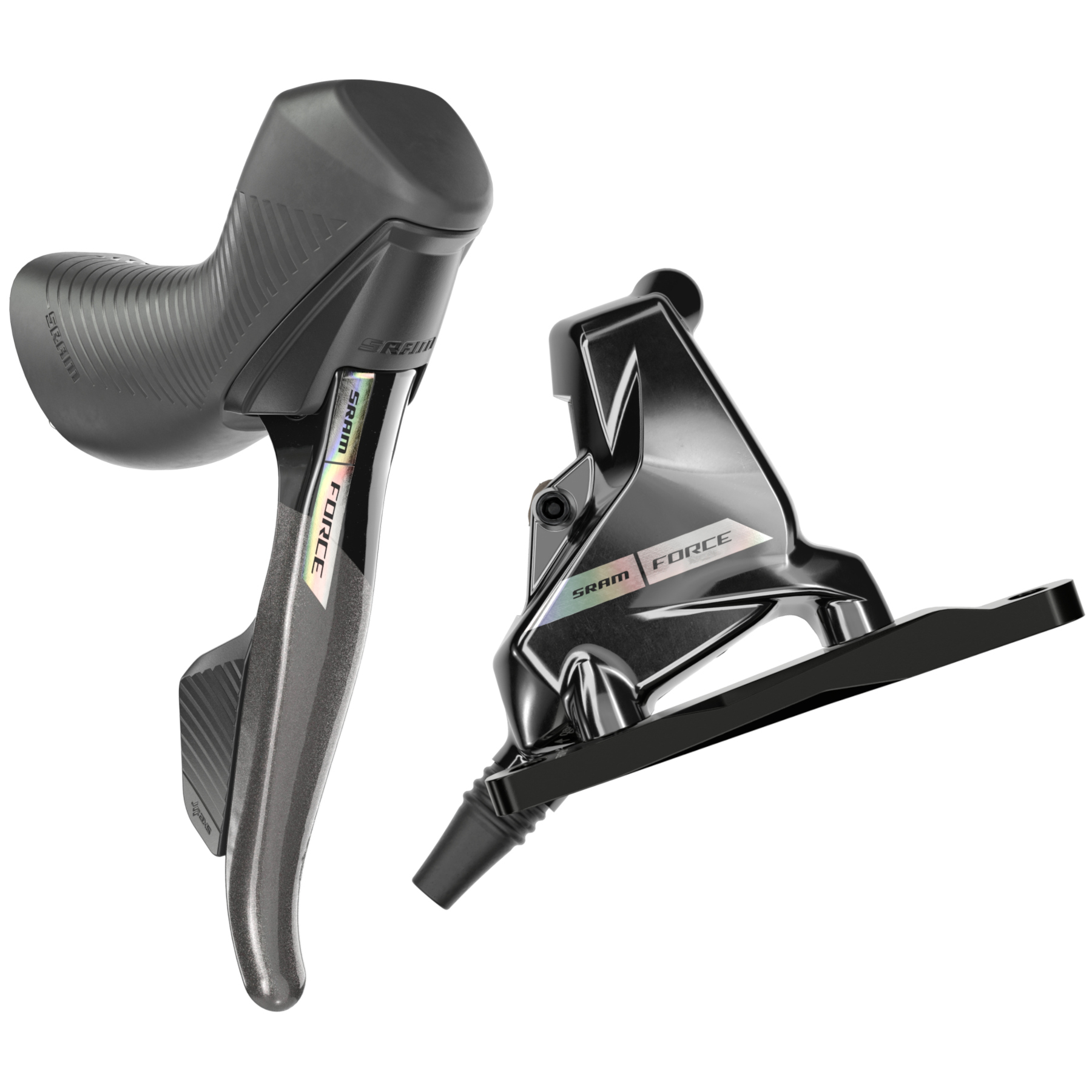

Magst du uns noch sagen, ob E1 oder D1/D2 Force?
E1 ist die neueste Generation, D1/D2 war davor.
D2 Force:
E1 Force:
