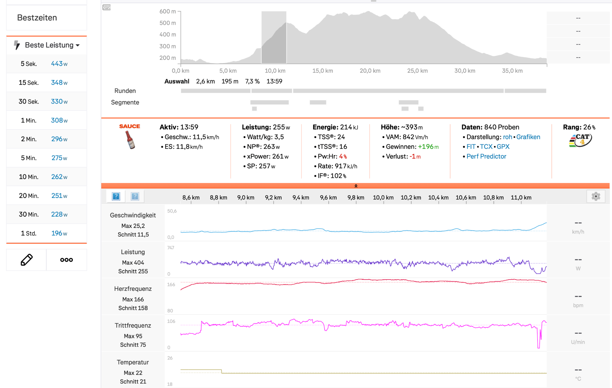

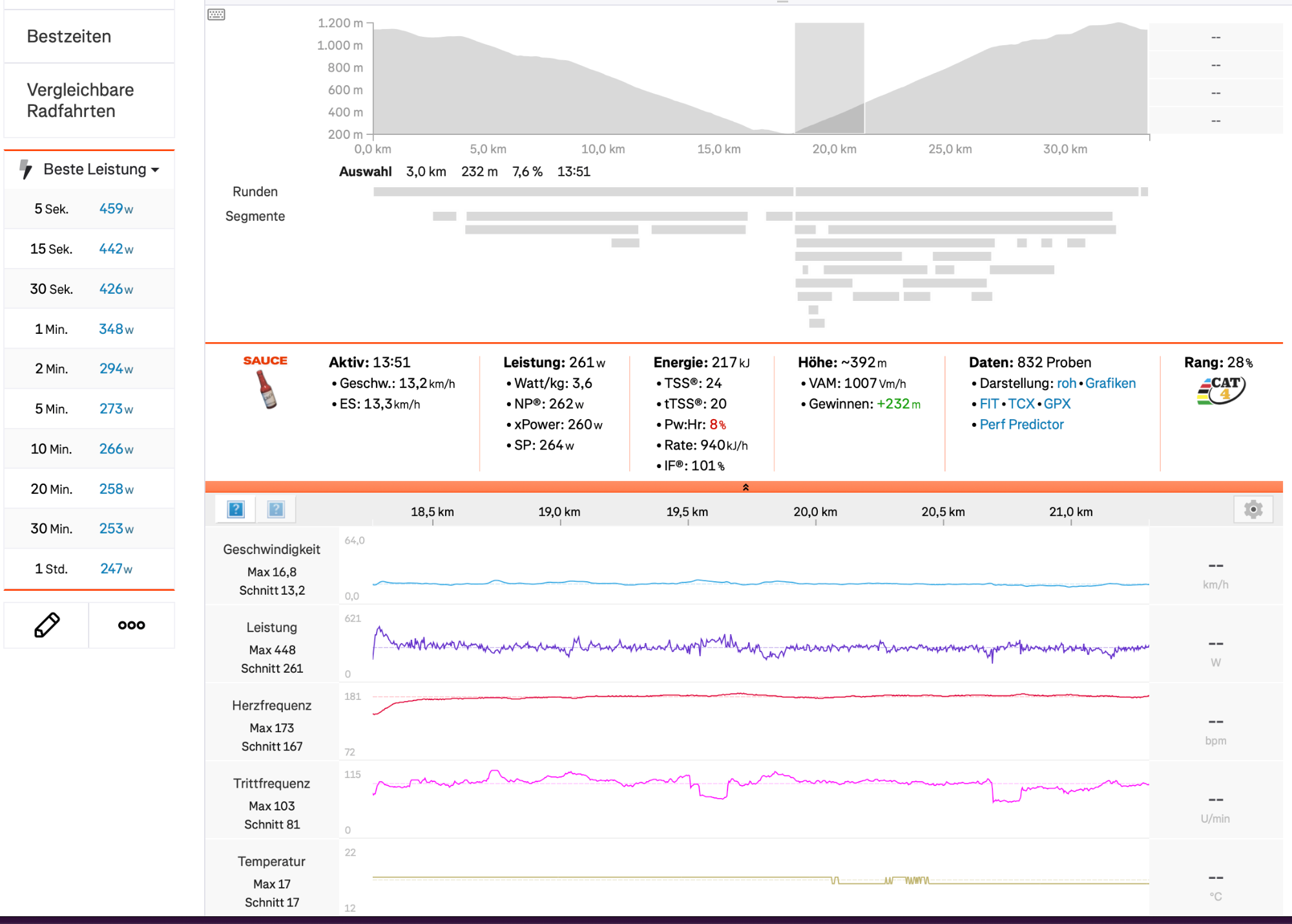

ich beobachte seit einiger Zeit, dass meine Leistungskurve bei Strava oft durch Werte, die ich mit meinem XC Bike erzeugt habe, dominiert wird. Am MTB hatte ich ein linksseitiges Stages montiert (mittlerweile Assioma Pro MX-2), am RR fahre ich mit den Favero Assioma Duo. Da ich das Stages PM in Verdacht hatte, habe die Pedale ans MTB geschraubt: Die Abweichung war marginal. Zunächst habe ich mich damit abgefunden, am MTB einfach etwas stärker zu sein. In der letzten Woche bin ich nun zweimal (einmal MTB, einmal RR) eine vergleichbare Steigung gefahren und die Unterschiede bei der HF waren bei gleicher Leistung doch erheblich:
MTB:
RR:
Ich war bei beiden Fahrten ähnlich ausgeruht, nicht krank oder schlecht gelaunt. Glaubt ihr, das ist der normale Unterschied zwischen MTB und RR, der durch die aufrechtere Haltung, die Möglichkeit am breiten Lenker zu ziehen, etc. entsteht? Oder sollte ich dem weiter auf den Grund gehen, evtl. mal mit einem erfahrenen Bikefitter?

Vermutlich die Summe aus mehreren Faktoren. Aufrechtere Position wurde genannt, dazu war die Leistung bei MTB etwas niedriger, die TF niedriger.

Es sind nur 9 Schläge und das obwohl TF/Leistung zu Ungunsten des RR ausgeprägt sind. Du kannst es nun einfach ignorieren oder die eingestellte Schwelle genau zwischen die Werte aus MTB und Rennrad legen, falls du was für den Kopf brauchst.
