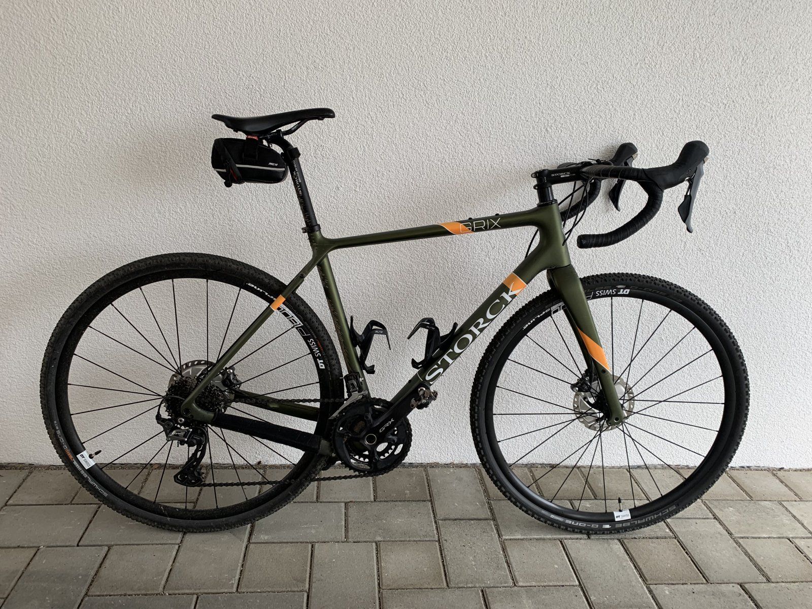

Hmmm - meinst du, ich habe eine falsche Erwartung? Habe auch ein MTB und dachte, dass ich da schon deutlich anders draufsitze...
Für mich sah das Rad jetzt schon eher nach "Rennrad" aus. S. Bild. Sorry für den Schmutz, kam von einer Waldrunde zurück und bitte ignoriert dass der Sattel nach hinten geneigt ist, der ist kaputt und kommt weg...

Nach einer Trekkingradposition sieht mir das nicht aus. Ich denke ein professionelles Fitting wäre sicher sinnvoller als sich hier 50 verschiedene Meinungen zu holen. 😉
mein Eindruck ist, dass deine Sattelstütze sehr viel Versatz nach hinten hat, deine Sattel ungewöhnlich nach hinten geneigt ist und die Position eher gestreckt und mit deutlicher Überhöhung ist. Je nach Körperproportionen kann ich mir vorstellen, dass du da gestreckt drauf sitzt. Dem kann man über verschiedene Parameter entgegen kommen (Sattelstütze, Sattelposition, Vorbaulänge, Lenker, Hoodposition). Jede Veränderung führt aber auch zu Veränderungen an anderen Stellen (gelenkstellubgen Hüfte/Knie), so dass man alles zusammen betrachten sollte. Das geht meiner Meinung nach am besten mit nem Fittibg, wenn man Anfänger mit dem Rennrad ist. Ansonsten kann auch eine Fitting Box z. B. Erste Hilfestellungen bieten.
