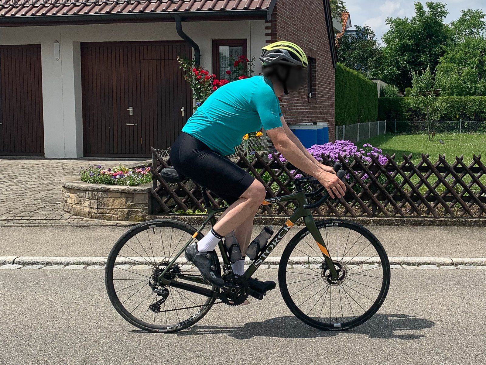

Hallo, zur Sattelstütze: vielleicht ist ein Grund, dass die Sattelstütze möglicherweise gewählt wurde, weil bei diesem Rad im Vergleich zum klassischen Rennrad der Hinterbau (Kettenstrebe) ca. 15mm länger ist, damit auch voluminöse Reifen reinpassen. Wie sich das dann mit dem Sitzrohrwinkel verhält ist mir nicht so ganz klar, bin trotz mehrerer Artikel zum Thema immer noch nicht in der Lage, Geometrien zu "lesen". Es fühlt sich auf jeden Fall nicht grundlegend falsch an, ich werde den neuen Sattel aber auf jeden Fall mal probeweise etwas vorschieben.
Zeig doch dann einfach mal ein Bild von der Seite mit Fahrposition und Radklamotten wenn du das Setup soweit fertig hast.
Ansonsten kann man hier nicht wirklich über das schon gesagte hinaus irgendwas sinnvolles dazu sagen
Hallo, vielen Dank nochmals. Habe nun einen neuen Sattel montiert, diesen ein kleines bisschen nach vorne genommen, und es fühlt sich schon deutlich besser an.
Hier ein Bild von der Seite, wo ich am Bremshebel festhalte.
