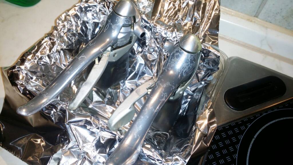

Ich habe heute mal zwei Stunden Lebenszeit investiert... Hier mal ein kurzer Abriss:
1) zustand vorher, habe die kleinen Hebel mit gekürzten Schaschlikspießen fixiert, so dass sie beim Abbeizen der klarlackschicht nicht stören

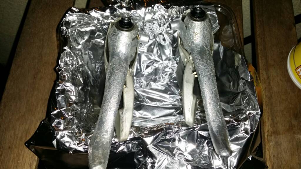

2) während des abbeizens

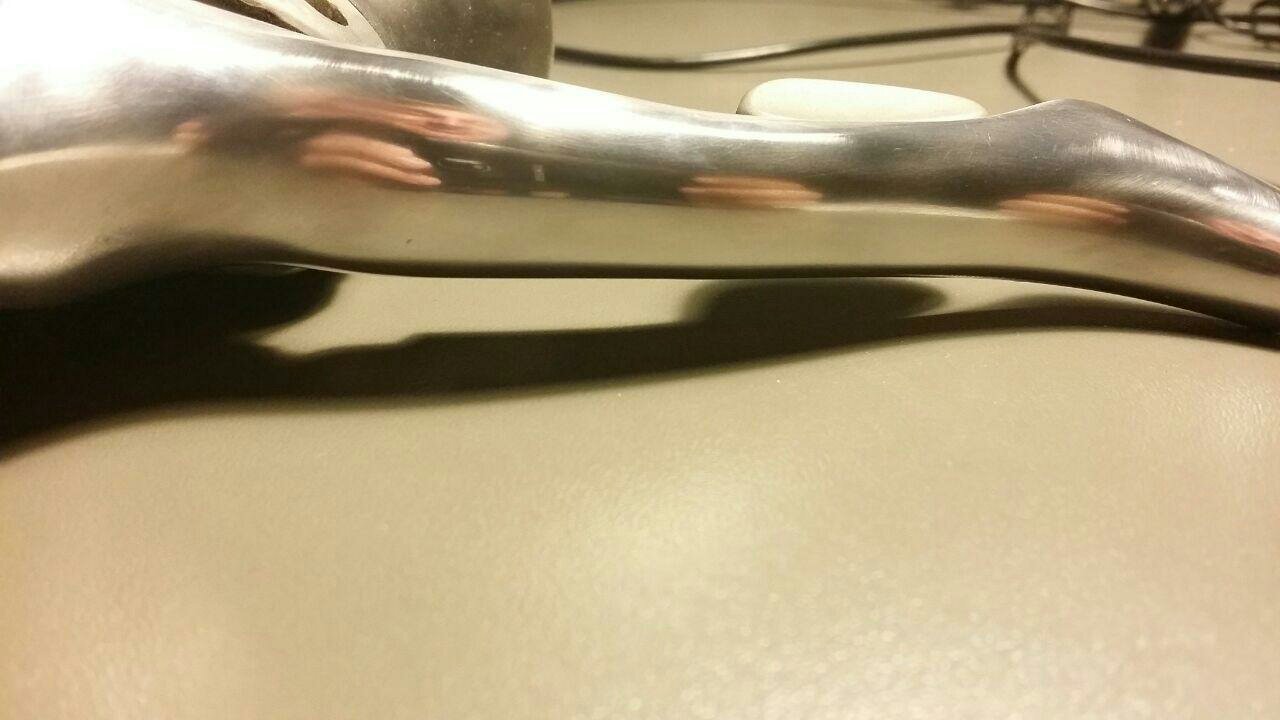

4) mein lieblingsfoto - links poliert, rechts nach der Behandlung mit 180er und anschließendem 800er
5) finaler zustand, ich kann mich sehen! Für das alltagsrad reicht das [emoji4]
