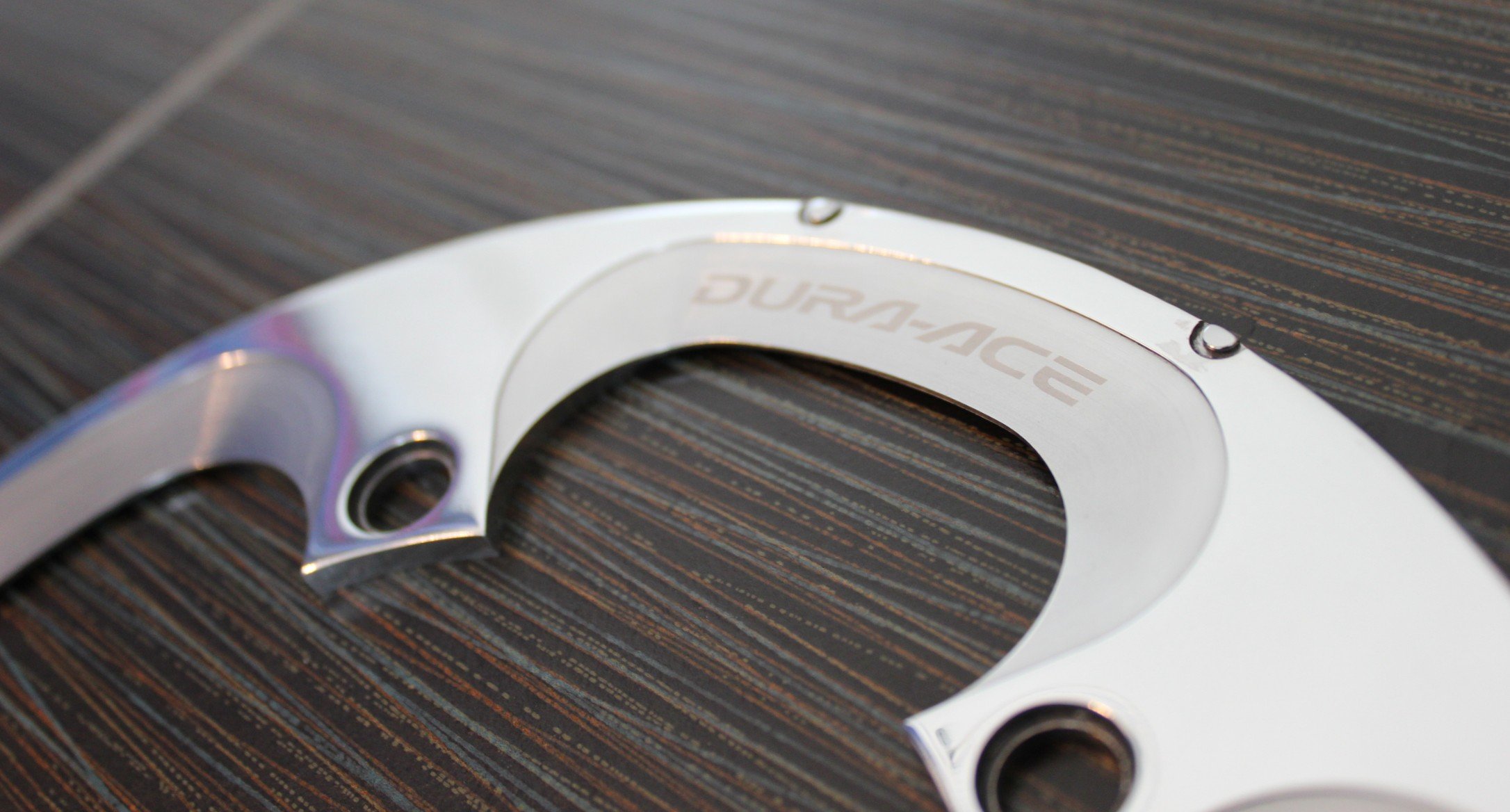

Noch längst nicht fertig, aber schon ganz passabel: Ein neuer Kettenschutz-Ring, DuraAce 😱
Der eiert doch, oder?
War am Crosser dran, mit dem ich bei Schnee, Eis und Regen fahre, gerne auch durch Matsch. Hinzu kam, dass ich die Kette sicher öfter hätte wechseln sollen. So war dann irgendwann ein kompletter Tausch des Antriebstranges notwendig.
