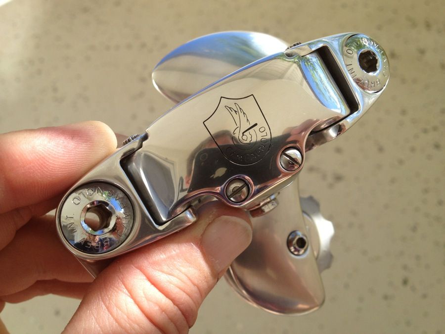

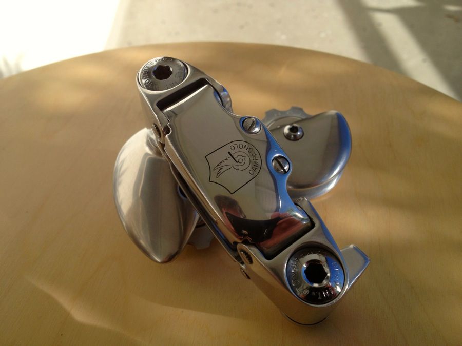

Habe die Platte mit dem Wappen noch etwas besser hinbekommen, ist nur mit einem 5000er geschliffen ohne polieren. Selbst wenn man es ins Licht hält wirkt die Fläche einheitlich und glänzt nicht so sehr. Fast wie vorher.
Allerdings fehlt mir eine Schraube für ein Schaltungsröllchen sowie beide Federn für die Anschlagschrauben. Mal sehen ob da vielleicht etwas von anderen Campa Schaltwerken passt.

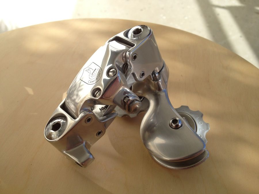

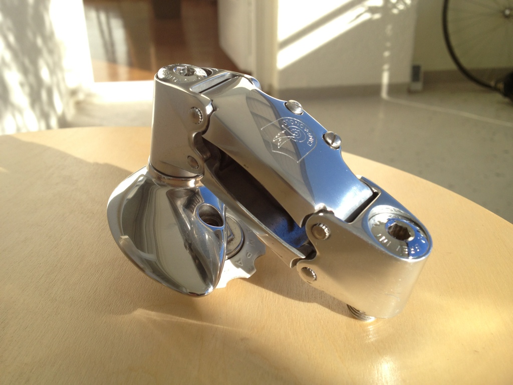

Habe nun doch den gesamten Korpus geschliffen und den Käfig wieder mattiert. Jetzt ist es aber fertig. Nur innen muss ich es noch etwas säubern.
