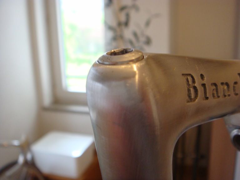

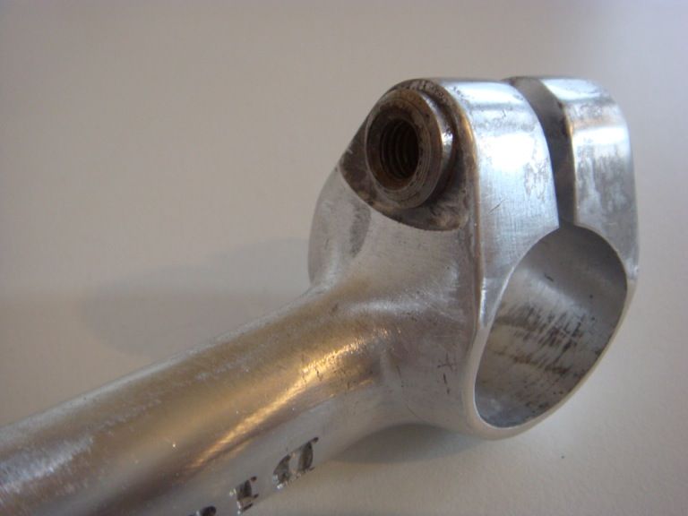

Versuche gerade einen schönen Bianchi-Vorbau wieder etwas herzurichten. Hat aber leider recht viele Macken.

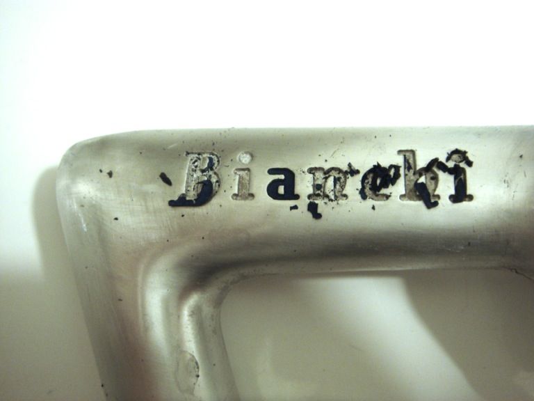

Mal gespannt, wie gut sich dieser tiefe Schriftzug ausmalen lässt. M

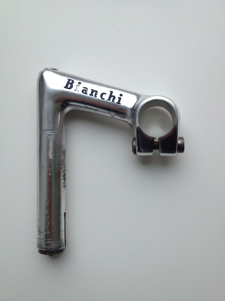

Das Gröbste ist nun erledigt, nun kommen die Feinheiten.
Vielleicht versuche ich den mal neu eloxieren zu lassen. Kostet um die 10€ bei einem Betrieb hier in München.

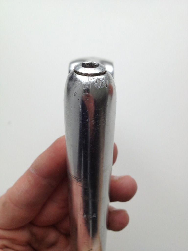

Hier hatte der Vorbau einen hässlichen Grat von der Gussform. Habe ich mal entfernt:
