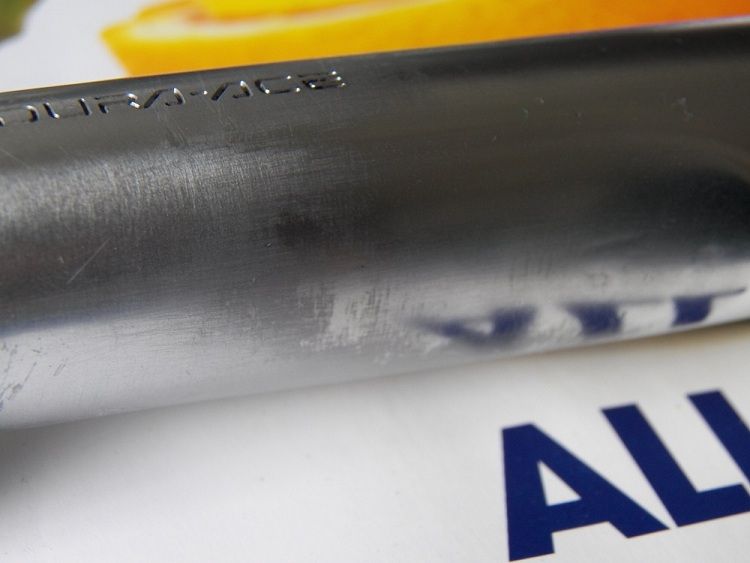

Hab mir mal dieses Mirlon Vlies besorgt und gerade ausprobiert. Ich habe drei Abstufungen geliefert bekommen, fein, sehr fein und ultra fein. Für 5min Testarbeit finde ich das Ergebnis sehr gut, kommt auf dem Bild nicht so gut rüber. Auf jeden Fall ist es sehr einfach anzuwenden und liefert schnell ein Ergebnis.

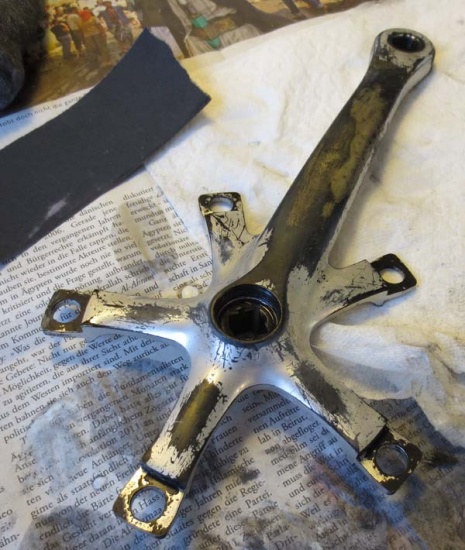

Schwarz = Eloxal ab. Silber = unverändert.

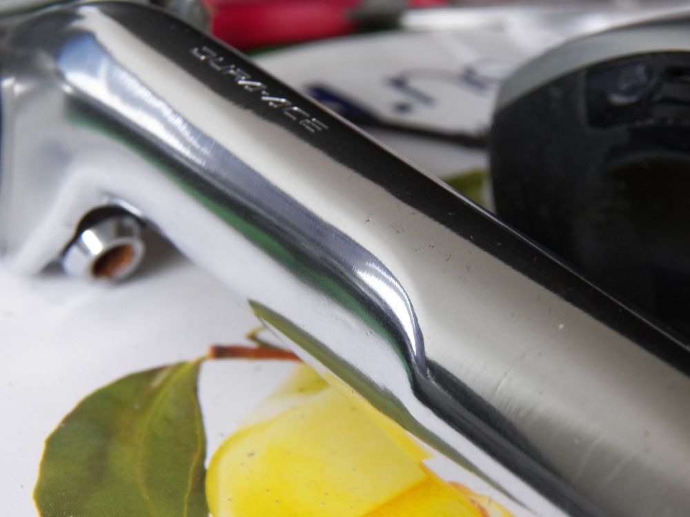

Womit lässt sich denn ein eloxierter Vorbau am besten wieder etwas auf Vordermann bringen - ohne das Eloxal entfernen zu müssen? Gibts da auch Möglichkeiten? Ein paar Kratzer und 'schwarze' Abschürfungen sind schon drin..
Ich bezieh mich jetzt auf das Bild von brickbrock75 und gehe deshalb davon aus, dass der Vorbau wohl eloxiert ist, da er momentan so silbern-glänzend wie die unveränderten Teile der Kurbel ist.
Danke schonmal :bier:
Ohne das Eloxal zu entfernen wird das mit dem Aufhübschen nüscht. Wenn Du auf das BlingBling nach dem Enteloxieren und Polieren nichts stehst oder es nicht zum Finish der anderen Teile passt, könntest Du ja wieder neu eloxieren. Aber ob sich der ganze Arbeitsaufwand lohnt??
