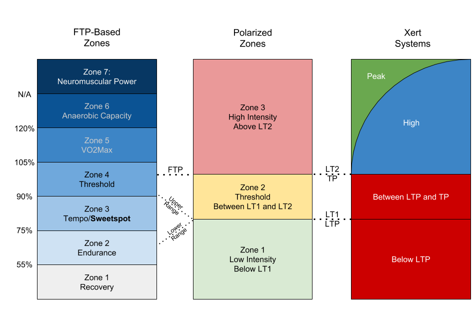

Nochmal kurz zu z1 / z2... Glaub da hab ich was durcheinander gebracht Z1 ist ja recovery und z2 Ausdauer.... Ist wirklich da z1 gemeint oder doch z2? In meinem vorherigen Beitrag sollte das natürlich heißen dass z2 bis 250w geht...

Zu den Zonen: https://www.rennrad-news.de/forum/t...che-bei-wem-funktionierts.167319/post-4643808
Ein Beitrag von Osso mit einem bekannten Bild, welches die Zonen untereinander vergleicht.
Danke!
Demnach wäre die "low intensity" zone ja gar nicht so niedrig intensiv. Geht ja bis knapp 80% der ftp, das ist ja schon ganz oderntlich Druck auf dem pedal!
Aber vermute mal das Ziel wird nicht sein an der oberen Grenze zu trainieren.... Die zone ist ja somit sehr breit welchen Bereich sollte man da im Idealfall genauer anpeilen, also dort wo man die meiste Zeit verbringt und NP?

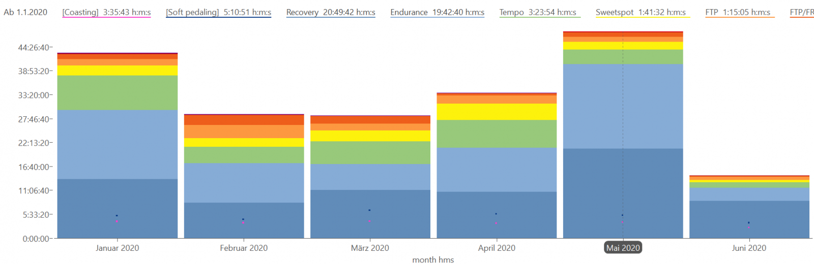

Im Sommer steigen bei mir die Umfänge meistens an und damit der Anteil von LIT. Im Winter sieht man die umfangreichen Phasen im Basetraining. Ich polarisiere aber auch nicht klassisch mit viel HIIT.
Das ist mit Software WKO5 gemacht. Ist eine i-Level Auswertung. Man könnte das aber auch mit den klassischen Coggan Levels machen.
