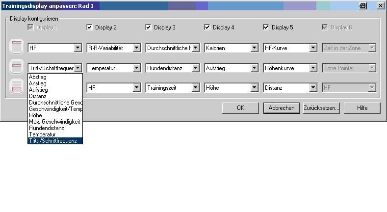

@catsoft
Für günstige 266 Euronen gibt es die CS600 bei Sportcorner24.
http://www.google.sc24.com/
Über diesen Link einsteigen, Uhr in den Warenkorb legen und dann den Preis im Warenkorb anschauen. (30 % Prozent Abzug/Goggle Rabatt)
Wirf mal die Suchfunktion im Tour Forum (http://forum.tour-magazin.de/index.php) an. Dort haben einige die CS600 bei sc24 bestellt und gute Erfahrungen gemacht.
@Stifler
Uhr in Kommunikationsmodus, in der Soft "Einstellungnen Polar Modell" bearbeiten wählen (viertes Icon von links), warten, dann Räder, Rad auswählen, Trainingsdisplay anpassen. Fertig!
Die Temp wird nur in der mittleren Reihe angezeigt. (siehe Anhang)
Gruß
maieule
