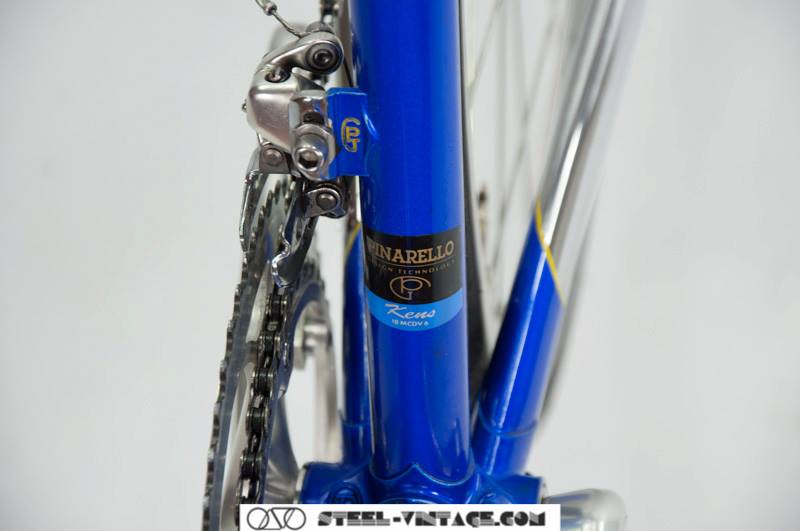

weiss jemand, welche Rohrsätze Pinarello (hier im Speziellen bei einem Stelvio / vermutlich Ende 90er) verwendet hat?

Ich häng mich mal frech hier dran, ich hab ein Asolo (ca. 1996) aus "Dolmen" Cr-Mo. Nie was gehört über den Rohrsatz.
Ein Treviso von ca. 1998 aus "arché" CMn.
Vom Gewicht her entsprach der Rahmen einem Columbus SL (RH59). Mehr kann ich leider nicht dazu sagen, da der Rahmen nicht mehr in meinem Bestiz ist.
Das ist in dem Fall ja recht einfach, weil die Stahlsorte draufsteht. Damit und den Wandstärken (messbar sind natürlich nur die Enddicken) lässt sich nach vergleichbaren Rohren suchen.
Arché ist aus CMn, der blaue oben ist aus MCDV4.

MCDV ist eine Bezeichnung von Dedacciai. Das beste war glaube ich 18 MCDV 6, was auch immer das heissen mag.

Das ist ein Dedacciai "Kens" Rohrsatz, ist mit ca. 1800g bei mittlerer Rahmengrösse leichter als Columbus SL
Die Pinarello Stelvios für den amerikanischen Markt hatten soviel ich weiss einen Dedacciai "Dolmen" Rohrsatz der Qualitativ und gewichtsmässig schlechter war.

wenn ich das irgendwann mal richtig recherchiert habe hatten die Dedacciai-rohrsätze der 90er folgende hierarchie:
Deda Zero Tre, Einsteigermodell aus 25CrMo4, später umbenannt in Deda COM12.5
Deda Zero Uno, Mittelklasse aus 18MCDV6, später umbenannt in Deda SAT14.5
Dead Zero, Oberklasse aus 18MCDV6 HT, später umbenannt in EOS16.5
