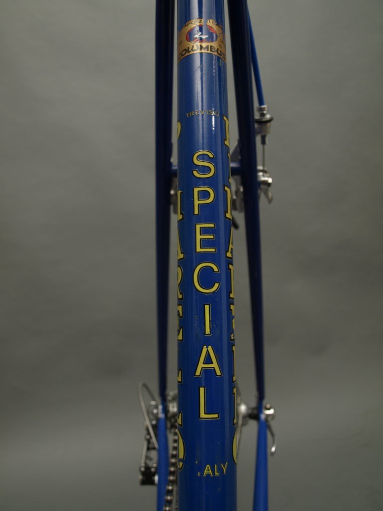

das hier soll ein aufbauthread für meinen ergatterten Pinarello-rahmen sein. die original bilder dazu folgen morgen. ich habe den rahmen mit einen campa super record tretlager und einem omas steuersatz erhalten, ansonstne komplett ohne decals und der lack in keinem guten zustand. da der lack aber unter den decals anders gealter ist als ohne kann man bei tageslich noch was erkennen. es zeichnet sich neben dem pinarello schrichtzug noch das hier ab ( bild geliehen)
http://www.velociao.com/wp-content/gallery/pinarello-special-1976/P9263106.jpg
googln bracht nicht so viele informationen zu diesem rahmen bzw dem rad.
http://www.velociao.com/2012/pinarello-special-ca-1976/
die details entschprechen genau denen auf der hp.bei mir ist allerdings die 604 in die tretlagermuffe geprägt. der vorbesitzer meinte die anbauteile hatten einen 77er stempel.
ich freue mich daher auf anregung und meinungsaustausch mit euch. vllt hat ja jemand noch ein paar mehr infos zu dem special.
