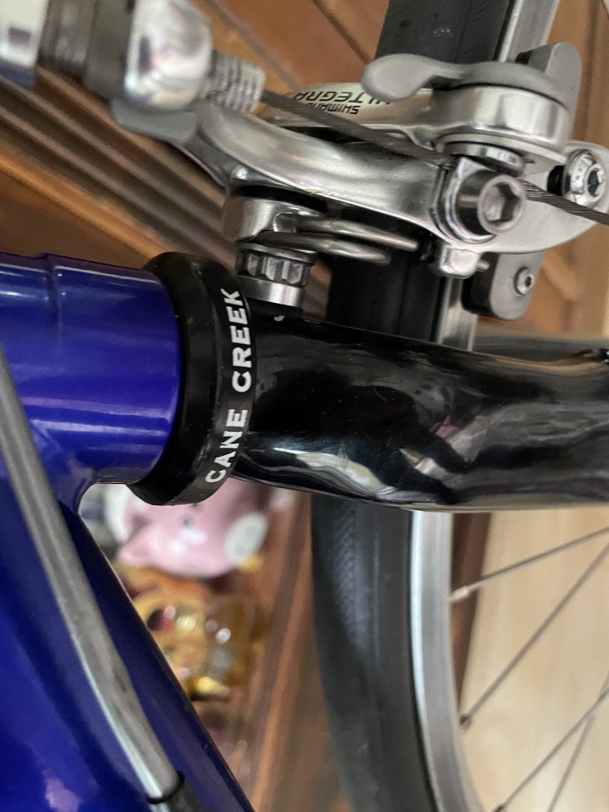

Hallo, habe ein gebrauchtes Pinarello Galileo Fahrrad gekauft und habe Zweifel, ob das Rad eine Fälschung ist. Kann mir jemand helfen wie ich es herausfinden kann ob es sich um ein Original handelt oder nicht? Ich stelle ein paar Fotos rein. Wegen der Aufkleber habe ich meine Zweifel, da ich kein anderes Rad mit den selben Aufklebern gefunden habe. Danke

Eine Mail an Pinarello https://pinarello.com/global/en/contact-form mit Foto - fertig !
Die Label sind schon mal nicht original, hatten früher ( so um 2002 ) weissen Hintergrund, der Schriftzug war schwarz.
Kann mich auch nicht erinnern, jemals ein ovalisierendes Unterrohr am Pinarello gesehen zu haben. Ist auch keine Onda Gabel mit integrierten Steuersatz verbaut. Ab 2004 haben dann sowohl Gabel als auch Hinterbaustreben den Pinarello typischen " Schwung ".
Ein Indiz könnte auch sein, daß ein original Pinarello Rahmen schon von sich aus den Vorbau abgeworfen hätte. :)
Man kann natürlich auch ein 19 Jahre altes Rad vor 1 Jahr kaufen.
Also ein Rahmen aus den letzten 10 Jahren ist es für mich definitiv nicht, denn dann würden sowohl HinterbauGeo und Gabel anders aussehen.
Ich glaube auch das etwas nicht stimmt. Er hat gesagt ist erste Besitzer und das er das Fahrrad vor 10 Jahren gekauft hat. Ich habe jetzt an Pinarello Rahmennummer und ein Fahrrad Foto gesendet und warte auf Antwort.
Das Galileo gab es in allen möglichen Varianten. An den Decals würde ich nichts festmachen, da war Pinarello wohl in einer gestalterischen Krise. Ich hatte mal ein Galileo hier, da waren drei verschiedene Schrifttypen am Rahmen. Zeugt nicht unbedingt von Stilsicherheit. An diesem Rahmen waren sie unter dem Lack. Die Gabel sollte eine META sein.

Interessant, hier ist der Aufkleber eindeutig über dem Lack und die Gabel ist Cane Creek

Bei älteren Pinarello Rahmen prangt da eine Plakette, bei neueren das bekannte Pinarello Logo. Hier wirkt es allerdings viel kleiner als normal. Für mich ist es kein Original Pinarello Rahmen !
