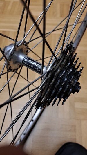

hallo liebe retro freunde.
ich habe ein tourmalet. das ich etwas auffrischen möchte. kann mir jemand sagen was für ein freilauf verbaut ist und welche kasette ich darauf montiert bekomme.
schraubkrans kasette?
anbei ein paar fotos

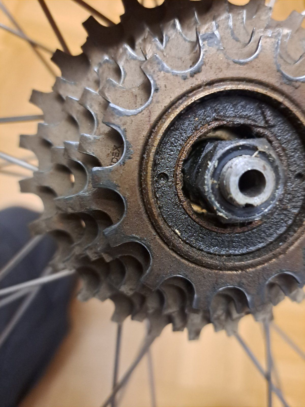

Willkommen!
Das ist ein Schraubkranz, welches Werkzeug Du zu Demontage brauchst kann ich nicht erkennen da Schmutz im Weg.
Sieht aus wie Shimano mit Innenverzahnung.
Was willst du an dem Kranz auffrischen, der sieht doch noch gut aus.
