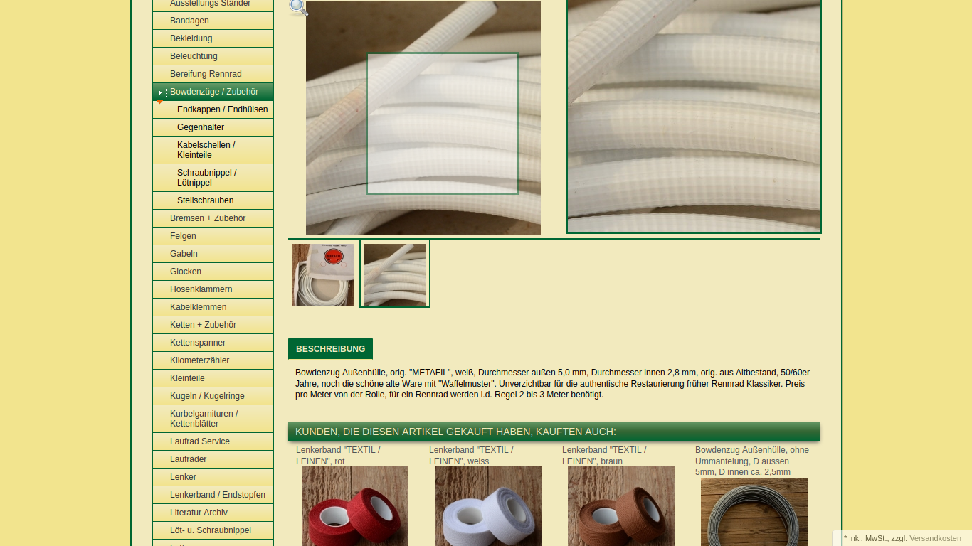

Die sind schön, keine Frage. Was nimmt man denn dann als Schaltzughülle? In 4/2 mm hat er die weißen Metafil nicht, nur in 5/2.8 ...Nö, schon Gummi/Plastik, aber strukturiert, wie z.B. dies hier:
https://velo-classic.de/oxid2/Rennr...esser-aussen-5mm-Durchmesser-innen-2-8mm.html

Ins Simplex 537 passen auch nur 4mm rein ...Für die Endhülsen musste ich die Ummantelung entfernen.
Solange Du nix in 4mm findest, tun es auch die Bremshüllen; bei Friktion ziemlich egal, dafür stimmt die OptikDie sind schön, keine Frage. Was nimmt man denn dann als Schaltzughülle? In 4/2 mm hat er die weißen Metafil nicht, nur in 5/2.8 ...
