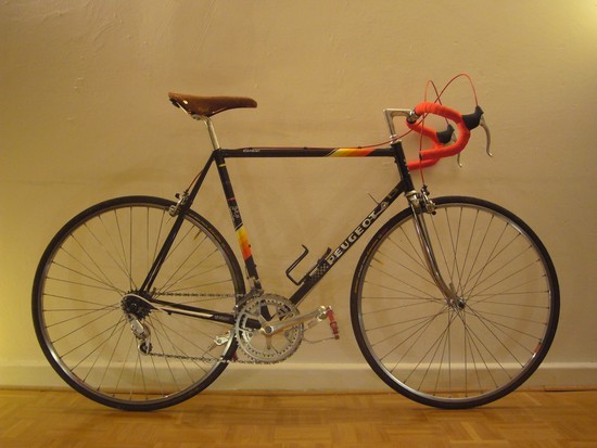

Galibier gabs auch in Anthrazit mit rot-orangerot-orange-gelborange-gelb-gelbweiß-weissen Streifenmuster in 501. Lustigerweise mit Campa-Victory-Geraffel. Mein Wohlfühlrenner.
Hab das gleiche Galibier, nur in 600er. Da wurde wohl verbaut, was grad rum lag...
Oh, ich das die gleiche Lackierung, aber in Wasserrohr (Carbolite 103) mit Trainingsbügel und StVO-Komplettpaket.
Ausstattung ist:
Sachs Alpha-Schaltwerk & Umwerfer
vorne eine Normandy-Nabe von 1978
hinten irgend eine moderne Shimano-Nabe mit Shimano 7-fach Ritzel :confused:
Kann mir jemand bei der Altersbestimmung helfen?
Laut Rahmen (Y701 XXXX) [und retropeugeot.com] müsste es Bj. 77 sein, laut VR-Nabe 78, die Lackierung und die Anbringung der Beleuchtung deuten jedoch auf früher 80er-Jahre und das Ritzel verwirrt mich komplett.
Ich würde es gerne wieder Baujahrgerecht ausstatten (auch wenn ich noch nicht weiß, ob ich es behalten kann, da es mir ne Nummer zu groß ist - aber ich mag die Farben doch so! ).

Ich hab bei meinem Galibier nie so wirklich recherchiert, bin aber immer davon ausgegangen, dass es Mitte bis Ende der 80er das Licht der Welt erblickt hat. Die 70er Peugeot hatten andere Decals.
Deine Maschine hat ja eine Stahlkurbel. Brauchst Dir zumindest keine Gedanken über Kettenblätterverschleiß machen. Aber austauschen geht ja eh nicht, da sie mit der Kurbel vernietet sind. :D
... kannst Du bitte ein Bild vom Decal auf dem Steuerrohr nachliefern?
Das sieht nämlich eher nach Mitte bis Ende Achtziger aus.

Hm, 80er scheidet für den Rahmen doch aber eigentlich wegen der Nummer aus, oder?
PS: Hab gerade mal nachgesehen, offenbar wurde das komplette Hinterrad getauscht, Ritzel sagt also nichts übers Baujahr

Im 86er Katalog gibt's ein Trainingsrennrad mit dem Design und 103er Geröhr. Das Design generell gabs anscheinend zwischen 86 und 88.
AW: Peugeot Rennräder
... das ist auf jeden Fall ab 1986 oder eben später.
Die Rahmennummer sagt bei Peugeot nicht sonderlich viel aus ... Nur bei den PY aus der Sonderschmiede scheint es da einen Waagen Zusammenhang zu geben ... bei den Modellen von der Stange ist das eher kunterbunt.
Danke für die Hilfe! Mitte 80er hatte ich ursprünglich auch vermutet, aber die doofe Nabe hat mich in die Irre geleitet. :rolleyes:
Hast du da einen Scan oder sowas gefunden? Im 103er Geröhr find ich es nicht. Die Frage aller Fragen wäre: welches Ritzel-Zahnkranzding gehört da dran? :o
Edith sagt - auch ein blindes Huhn kann lesen lernen. Rad gefunden, aber das ist mit verchromter Gabel und hat - laut Katalog Anlötteile für einen Flaschenhalter, die bei mir fehlen. Und die Bremsgriffe passen nicht. Und und und.
Keine Chance das Modell zu finden, oder?
Edith möchte noch ergänzen, dass dieser Heliomatic-Zahnkranz nach kurzer Recherche ein wahrscheinlicher Grund für den Tausch den Hinterrades war.
Danke Jungs, hier lern ich täglich mehrfach was dazu. :D

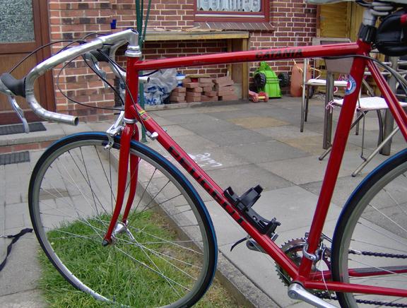

Moin Jungs und auch Mädels,
habe nen Peugeot Catania Race, ich weiss das sit wohl kein 80er RR aber ich wollt gerne mal wissen ab wann Peugeot das Rad hergestellt hat in Serie, bin hier ja bei den Kennern:o
Bilder sind im Fotoalbum und welche noch unten dran.
