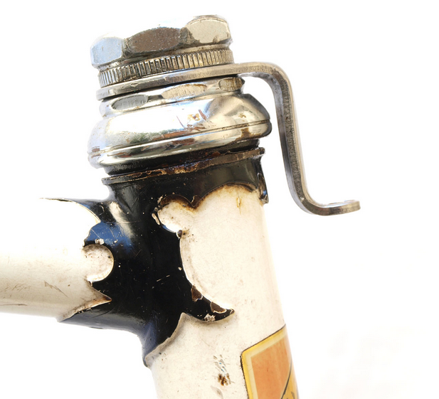

Warum aber mußtest Du Deine Züge nun ebenfalls gekreuzt verlegen (lassen..)? Wolltest Du etwa, daß es nicht gleich so auffällt, daß Du und Dein Team mit veraltetem Material rumfahren mußtet? Aber das ist doch ziemlich albern gewesen, eigentlich! Dein Vorgänger Roger Pingeon hatte das damals nicht nötig und konnte seine Züge so effektiv wie möglich, für Mittelzugbremsen verlegen, nämlich auf dem kürzesten Weg direkt in den Anschlag am Gegenhalter rein.
Deine Zulieferer aus dem Atelier Prestige, haben die Räder ja auch so ausgeliefert. Die wußten nämlich schon, was ein optimales Setup für Ihre Räder war. Das waren schließlich mit allen Wassern gewaschene Profis und Ihr habt doch sonst auch auf sie vertraut!

Das sehe ich anders. Pignons Zugführung hat zwei große Nachteile: Der vordere Zug ist nur nach einer Seite hin "fixiert". Nach links kann er im Eifer des Gefechts abknicken. Bei einer Über-Kreuz-Führung ist dies praktisch ausgeschlossen. Zudem waren die Hüllen damals nicht in Punkto Steifigkeit mit den heutigen vergleichbar. Der hintere Zug führt bei jedem Bremsvorgang ein regelrechtes Eigenleben (aufstellen etc.). Dies mindert die Bremsleistung. Wandert der hintere Zug unter den vorderen, ergibt das ebenfalls eine Art "Fixierung", die Bewegung des hinteren Bremszugs wird minimiert.
Außerdem spielt es bei einer Mittelzugbremse keine Rolle auf welcher Seite des Vorbaus der vordere Zug in den Stopper trifft. Die Winkelung ist gleich stark.

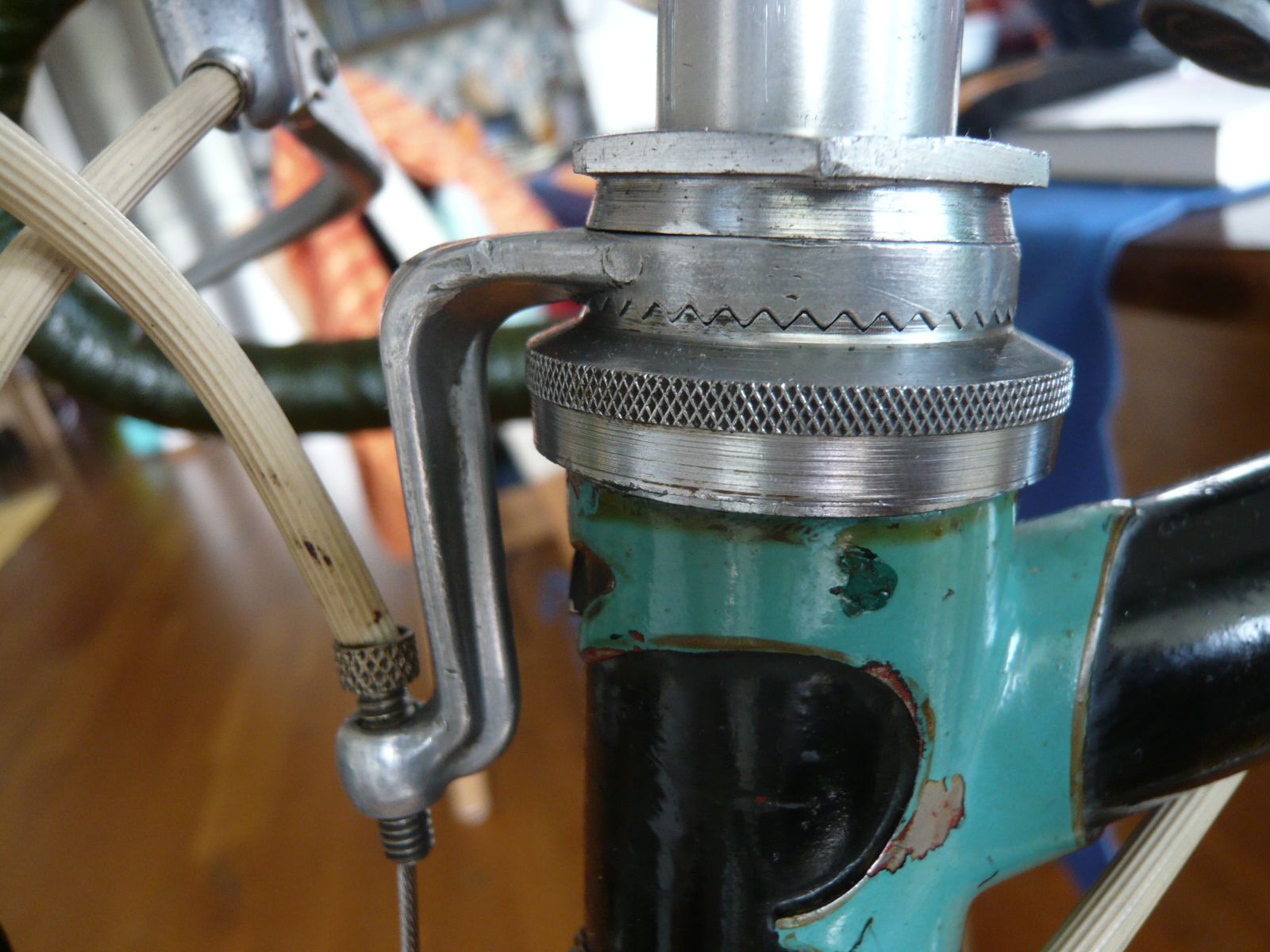

Vorbau würd ich mir persönlich auf keinen Fall aufbohren, auch wenn das bestimmt viel steifer ist und weniger flext als der orginale Mafac Gegenhalter.
Hab meinen gegen einen Shimano-Gegenhalter getauscht! Wesentlich steifer, knackiger definierter Druckpunkt, und hat noch den Vorteil einer zusätzlichen Einstellschraube
Der Mafac-Gegenhalter ist um die in grauer Vorzeit üblichen, ausladenden Steuersätze herum konstruiert worden; auf denen liegt er auf oder so gut wie auf und wird dann nur noch auf Zug belastet - nix mehr mit weich.

Also bei mir lag nix auf und sah es eher so aus, Stronglight Competition Stahl:
Und hat sehr stark geflext.
Und hat sehr stark geflext!
Und gaaaanz früher war die Konstruktion von Mafac noch richtig gut:
