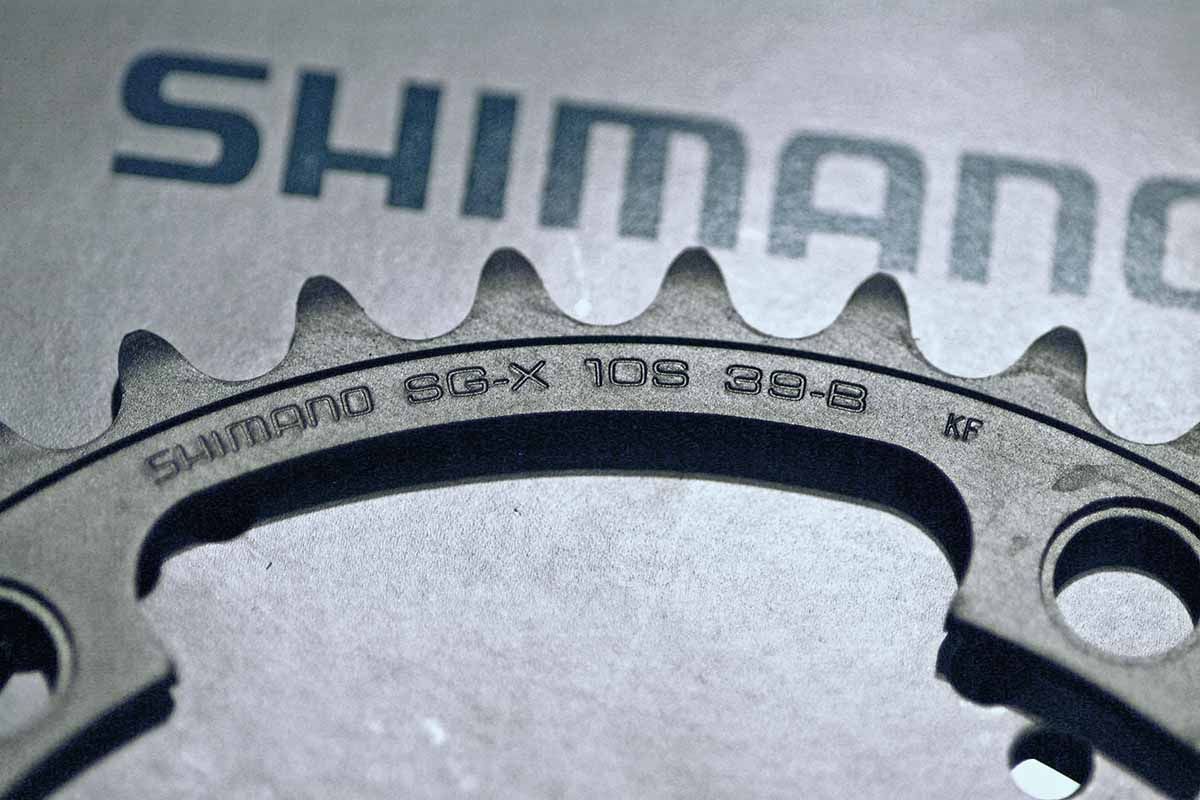

Ein 39er Kettenblatt kostet nicht die Welt und macht die Berge noch etwas flacher. ;) Das geht schon. Ich hab auf meinem Oldie letztes Wochenende 15% mit 42/28 geschafft. Gut, mit zweimal kurz Pause zum Luft schnappen. :rolleyes:
... je länger du trainierst umso leichter wird's. :D
Bei Shimano LK 130 kann man direkt ein 38er nehmen, bei Campa LK 135 ist bei 39 Schicht im Schacht.
Naja, das Problem: blaugrau eloxierte biopacekettenblätter dürften selten sein..
obwohl so ein 38er hätt natürlich was, da könnte man dann mit dem 28er ritzel auch mal längere berge in Angriff nehmen :)
Frisch mit dem Handy getippt
Ein 39er in blaugrau hätte ich hier. Ohne biopace, dafür NOS! :D War mal ein Fehlkauf. Ich wollte ein silbernes.
Keine Ahnung ob das kompatibel wäre. :confused:
Danke für das Angebot, dann muss ich mich da wohl mal schlau machen. Außer du hast noch ein dazu passendes 52er da :D
Nö, wie gesagt, meine Räder mit Shimano sind alle mit Silberkränzen ausgestattet. Der Lochkreis sollte auf alle Fälle passen. Die Biopace sind halt leicht eiförmig, alle anderen rund. Ich würde nochmal im Bastelfrage-Fred nachfagen. :)

Weiß jemand ob das oben gezeigte Shimano-Kettenblatt an das Peugeot passt?:)
