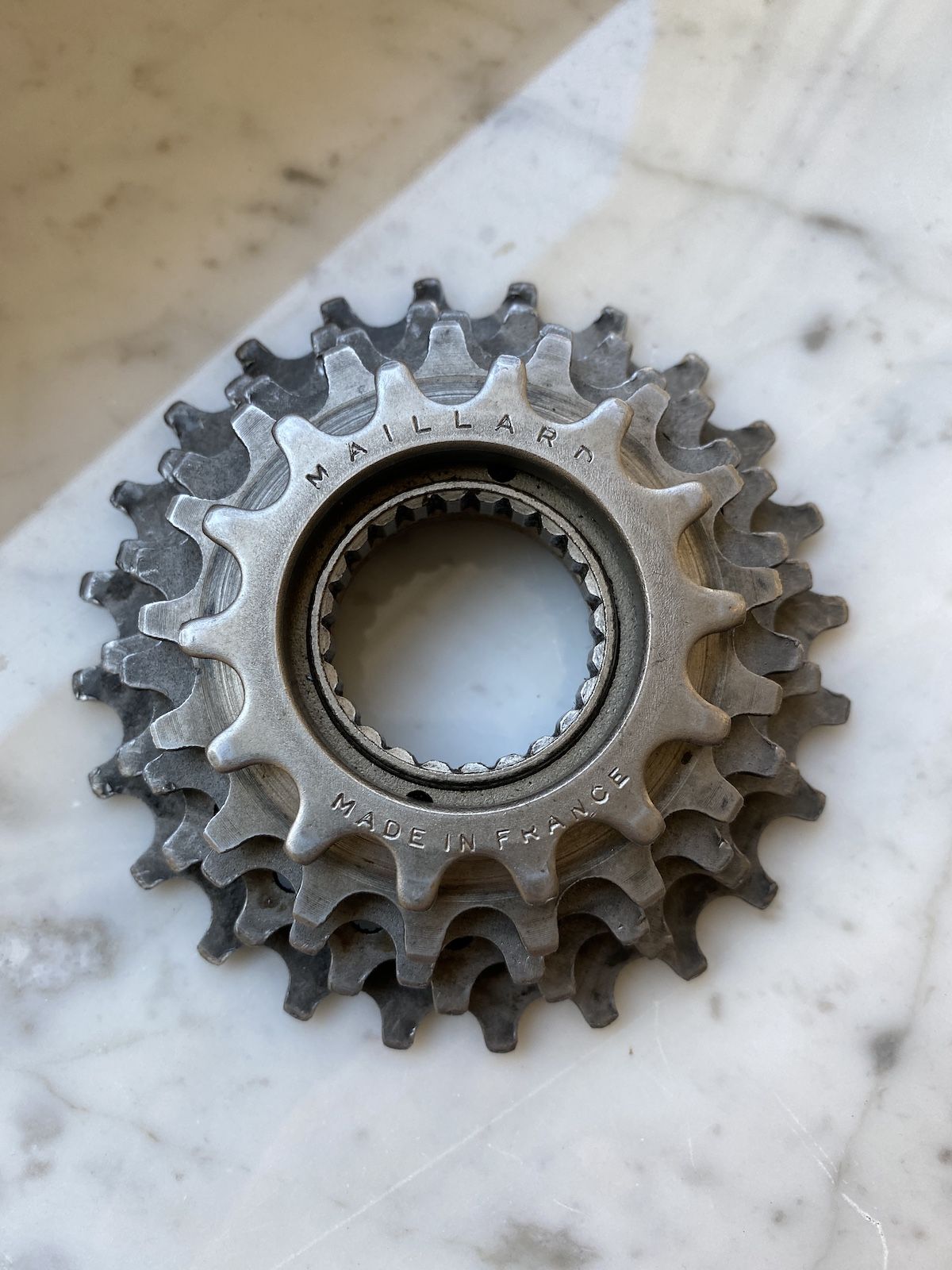

Hallo,Hallo zusammen,
ich habe ein altes Rennrad (Peugeot 103), das auch den Schraubkranz Atom 77 (14-24 Zähne) hat. Ich suche eine Ersatzkette, die Kette, die am Fahrrad ist, ist von SEDIS 103. Könnt Ihr bitte eine geeignete Kette empfehlen, die an den Schraubkranz Atom 77 (14-24 Zähne) passt.
Viele Grüße
Gass
Hallo, danke für die Schnelle Rückmeldung, der Zahnkrank ist leicht wackelig (hat leichtes Spiel), wie weiß ich welcher Zahnkranz ein geeigneter Ersatz für den Atom 77 (14-24 Zähne) wäre, könntest Du einen genauen ZK nennen? DankeHallo,
Jede aktuelle Schaltungskette bis 8fach Systeme, die Ritzel des Atom ZK sind ziemlich dick, da sollte der Verschleiß noch nicht gravierend sein, wenn doch läuft die neue Kette nich gescheit, dann sollte ein neuer ZK her, zum Beispiel von Sunrace.
Zum BeispielHallo, danke für die Schnelle Rückmeldung, der Zahnkrank ist leicht wackelig (hat leichtes Spiel), wie weiß ich welcher Zahnkranz ein geeigneter Ersatz für den Atom 77 (14-24 Zähne) wäre, könntest Du einen genauen ZK nennen? Danke
DankeZum Beispiel
Sunrace 5 gears screw https://g.co/kgs/Q9RULn
Alle Zahnkränze haben etwas Spiel , mal mehr mal weniger , das ist völlig normal und stört die Funktion keinesfalls , das Spiel ist doch nur im Leerlauf da , also du trittst nicht , rollst so vor dich hin , keine Kraftübertragung....Hallo, danke für die Schnelle Rückmeldung, der Zahnkrank ist leicht wackelig (hat leichtes Spiel), wie weiß ich welcher Zahnkranz ein geeigneter Ersatz für den Atom 77 (14-24 Zähne) wäre, könntest Du einen genauen ZK nennen? Danke
Besten Dank für die InfoAlle Zahnkränze haben etwas Spiel , mal mehr mal weniger , das ist völlig normal und stört die Funktion keinesfalls , das Spiel ist doch nur im Leerlauf da , also du trittst nicht , rollst so vor dich hin , keine Kraftübertragung....
Axo : Welches Gewinde zum aufschrauben auf der Nabe ist solltest du noch rausfinden wenn du den erneuerst , wg. dem Spiel wäre das aber nicht notwendig !

Wie alt ist denn Dein Peugeot? Mit BSC-Gewinde hab' ich einen schönen Maillard Normandy 14/24 lieferbar, mit franz. Gewinde gibt es hier z.B. einen:wie weiß ich welcher Zahnkranz ein geeigneter Ersatz für den Atom 77 (14-24 Zähne) wäre
https://www.ebay.fr/itm/155153987355
Mein lieferbarer Nomandy ist allerdings nicht schwarz ...Für einen Kranz mit schwarzen Zähnen (Normandy
