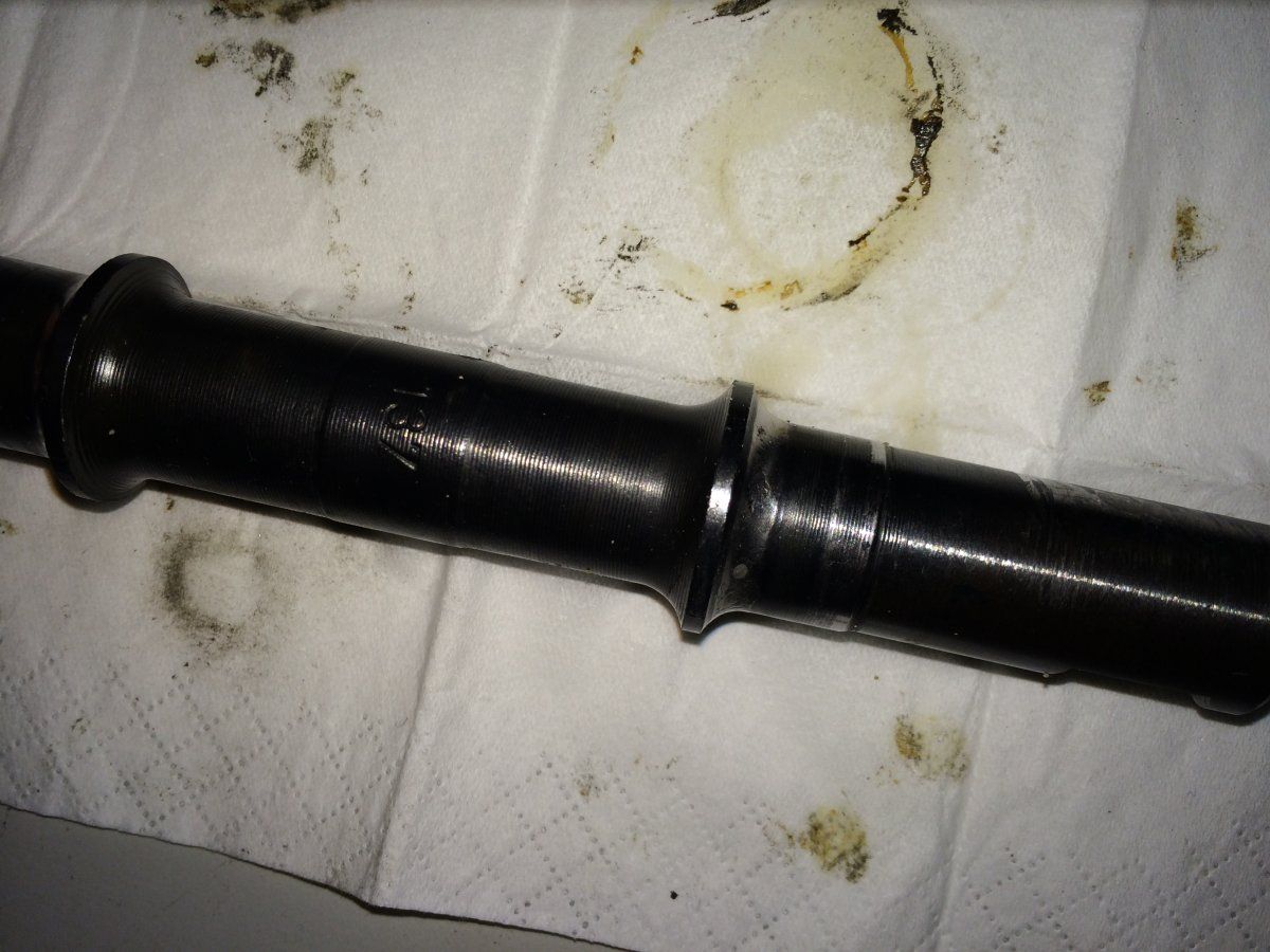

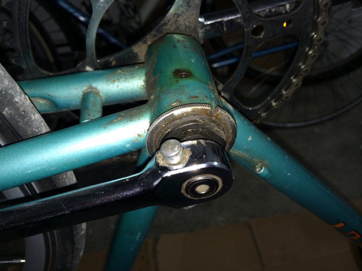

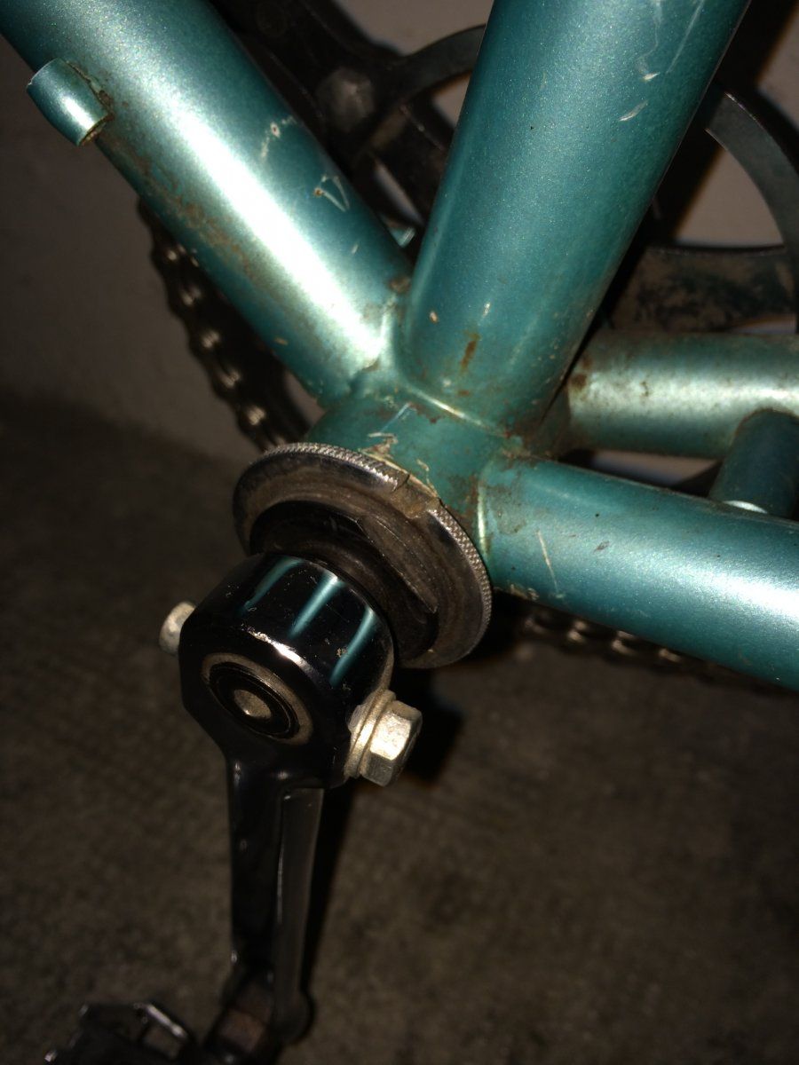

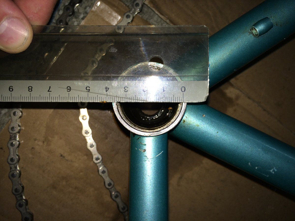

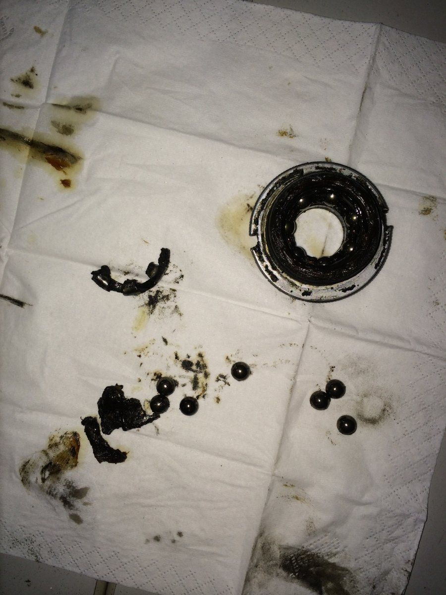

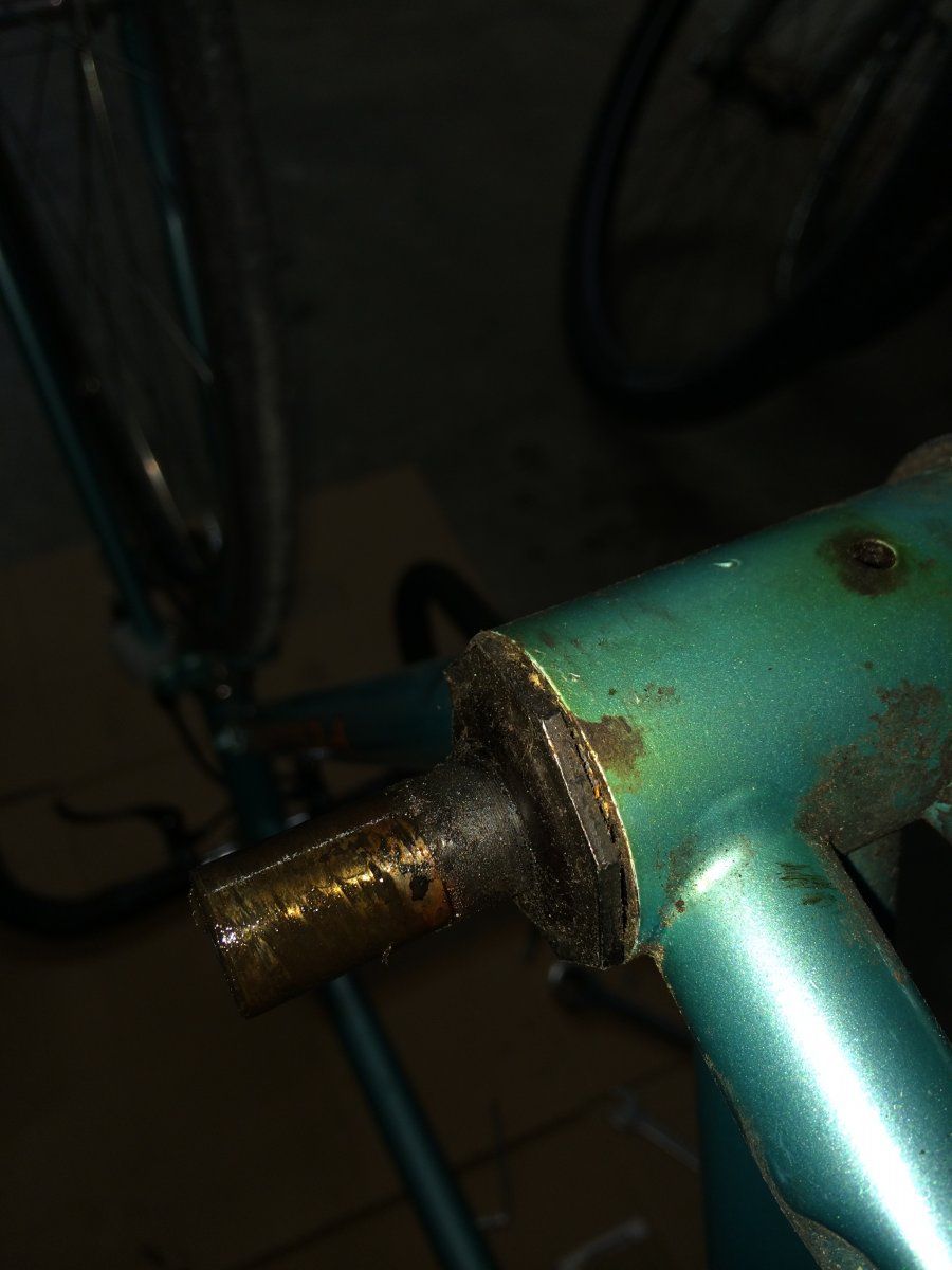

Hi,

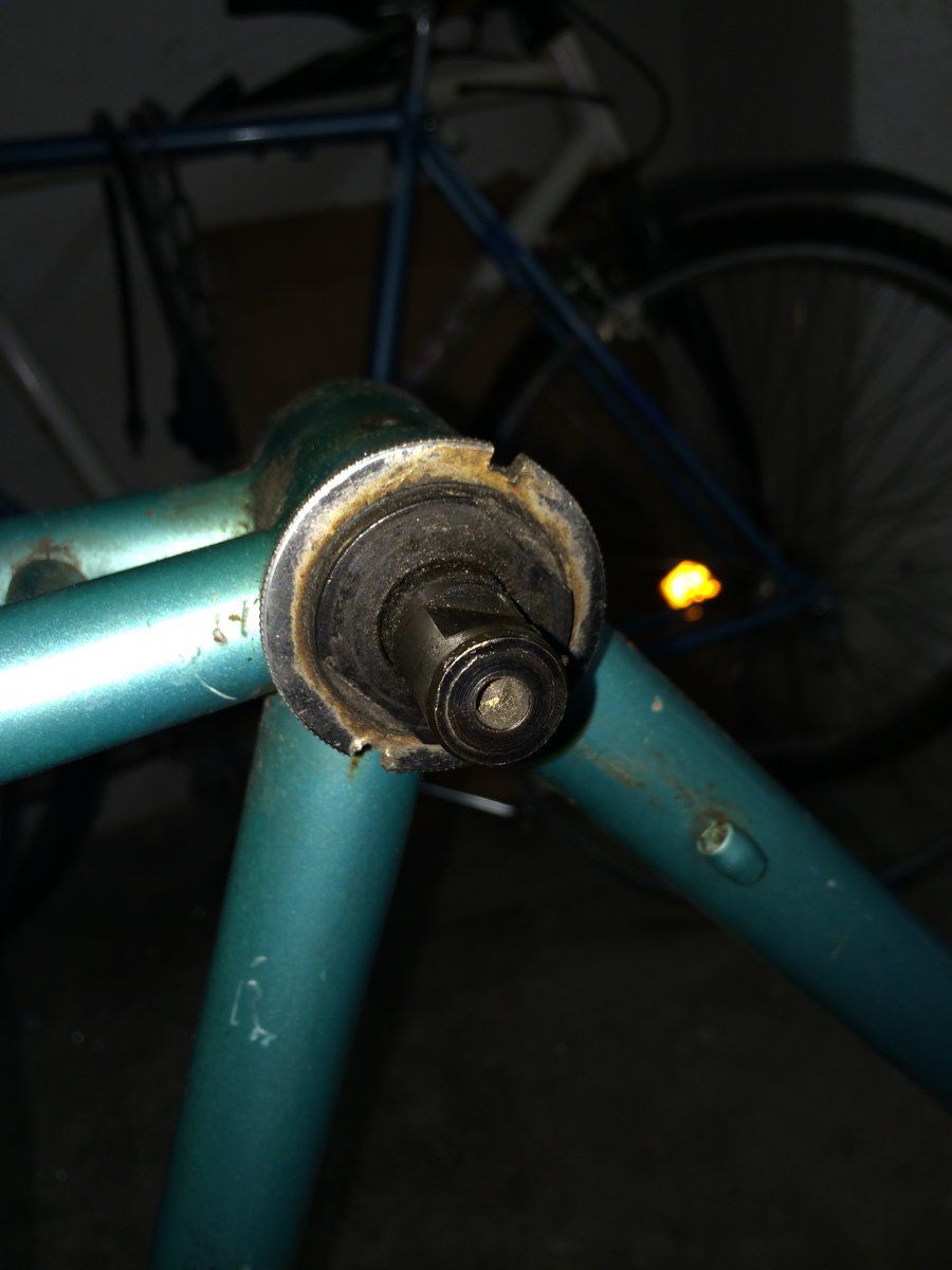

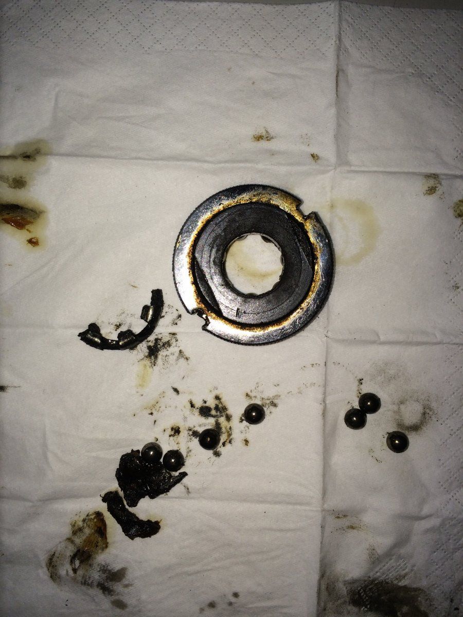

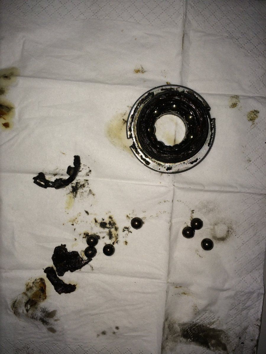

Habe es jetzt geschafft abzumachen.
Musste auf der rechten Seite nach Rechts drehen. = BSA?
Welches Innenlager sollte ich jetzt kaufen? Am besten so günstig wie möglich.
Wenn ich meine Kurbel etc. behalten möchte geht dann sowas : http://www.singlespeedshop.com/Sing...nlager-Lagerschalen-Paar---BSA-1-37-x-24.html
Auf 4 Kant umrüsten wäre meine 2 Wahl weil ich sowieso auf ein 48 Kettenblatt wechseln möchte.

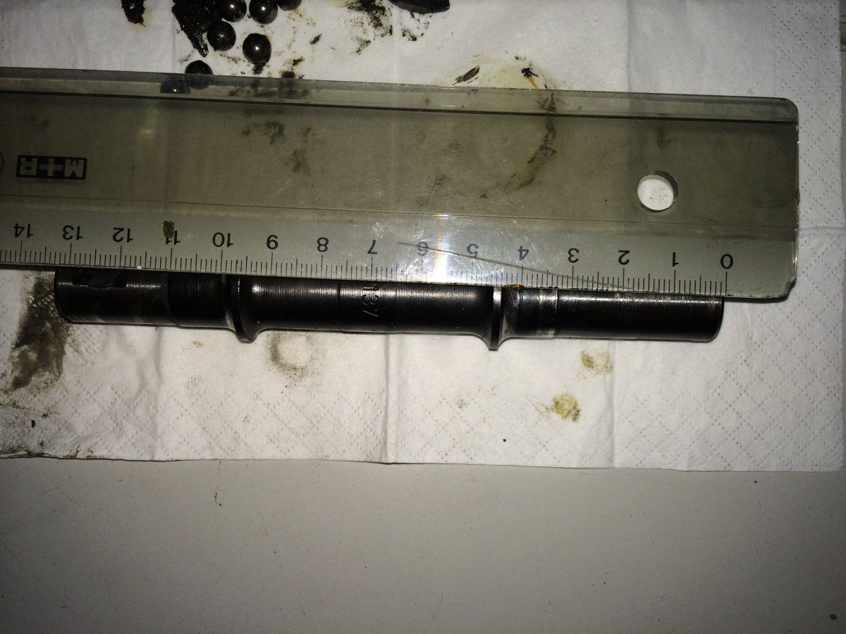

Ja , rechts rum raus = BSA Gewinde ( 1,37 " x 24 Tpi ( Gang pro Zoll ) , meistens steht auf den Schalen 1,37x24 drauf .
Du brauchst ja nicht nur Schalen , du brauchst doch auch eine neue Welle und Kugeln ( 1/4 " = 6,35mm ), was willst du denn nur mit Schalen ?
Und für die von dir voegesehenen brauchst du auch noch ein Spezialwerkzeug , lass es .
Ich such mal was raus und melde mich .
Idealer Weise so etwas : BSA Keillager
Dann kannst du deine Kurbel weiterverwenden.
Oder so Etwas : BSA 4 Kantlager
Dann brauchst du aber einen neuen Kurbelsatz
Das Keillager ist schon selten , da würde ich mal Radhändler abklappern , die schon vor 30 40 Jahren da waren .
Das 4 Kantlager bekommst du in ebay z.B.
Statt des gezeigten 4 Kantlager kannst du auch ein BSA Patronenlager nehmen
So was , die gibt es wie Sand am Meer

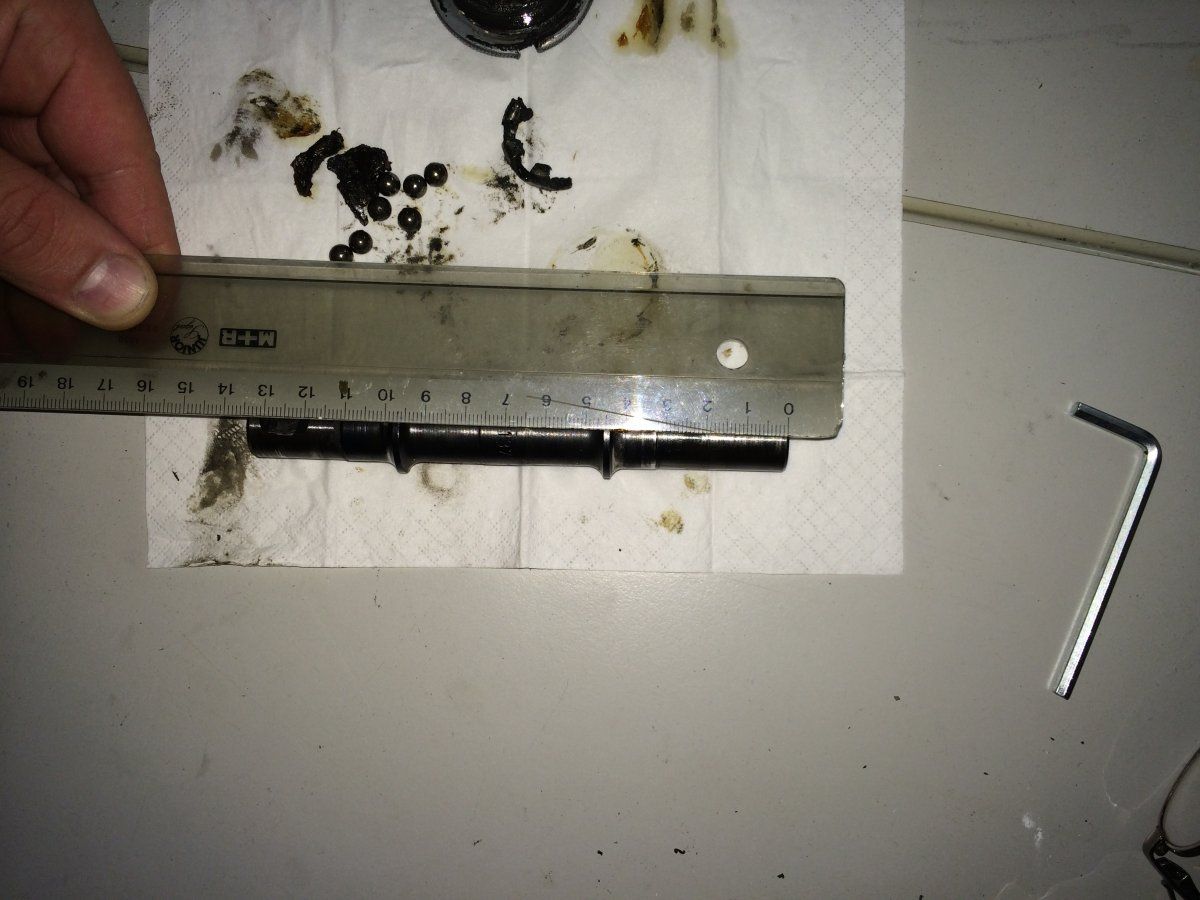

Und ganz wichtig : die Länge der Welle sollte der vorhandenen entsprechen !

also wenn ich so ein BSA Patronenlager nehme müsste ich einen neuen Kurbelsatz nehmen.

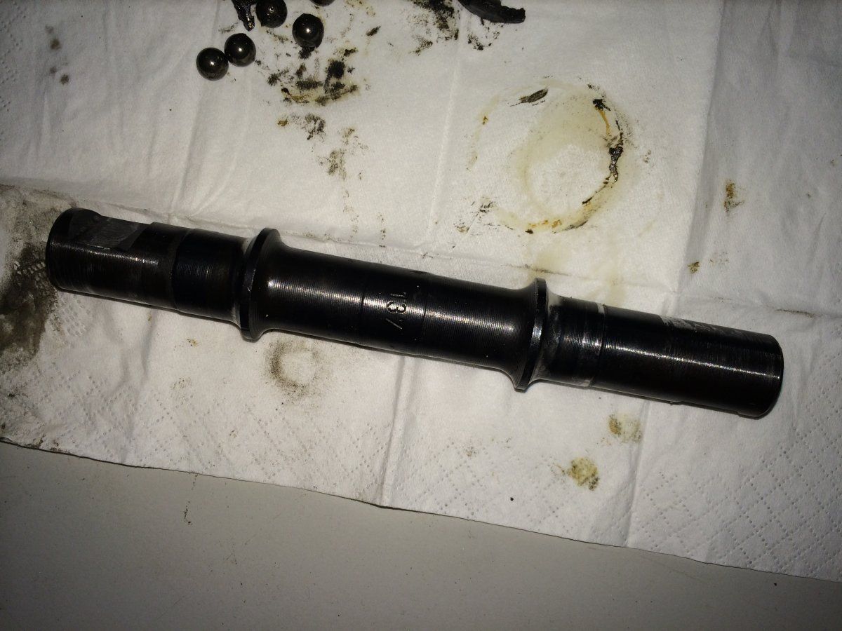

welches ist die Welle?
Na , die Welle ist halt die Welle , also das Teil das sich dreht und auf dem die Kurbeln festgemacht sind .
Nebenbei :
In ebay werden gerade BSA Keillager angeboten , Artikel : 121653402283
Ich würde das nehmen .
Die kannst du alle nehmen , ich würde kein Patronenlager nehmen , sondern das letzt gezeigte , sieht solide aus und du kannst das mit normalen Werkzeug montieren und warten .
Ich würde immer das Patronenlager bevorzugen. Es ist wartungsfrei und das dafür benötigte Vielzahnwerkzeug gehört inzwischen zum normalen Fahrradwerkzeug. Die 8-eckige rechte Lagerschale des Thun-Tretlagers gehört zum Widerspenstigsten, was man bei der Demontage erleben kann.
