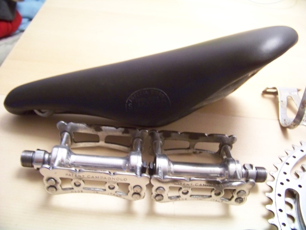

also ich hab nun mal die bisher vorhandenen teile zusammen gefasst. hatte noch nen san marco freccia d'oro mit lederbezug rumliegen... gestern bin ich aber hier übers forum an einen ideale 90 gekommen ;)
bremsen werden ja jetzt wie erwähnt ordnungsgemäß mafacs, die aber noch nicht hier sind. die bahnpedale könnte ich noch durch die ersten record pedale tauschen, aber das wird feintuning... die record schaltgruppe gabs üer die bucht, der steuersatz ist noch vom bertin, das bereits an einen forianer weiter gegeben wurde. die cornez pedalhaken muss ich noch vom flugrost befreien. vorbau und lenker bekomm ich wohl noch hier aus dem forum wies aussieht. sattelstütze ist noch im anflug. die farbwahl wird sich wohl am wochenende klären (dortmund hat am wochenende nicht gewonnen, von daher wird er wohl nicht gelb ;) ).
es nimmt also formen an... weiteres demnächst!

An Staubkappen bei den Pedalen denken, sonsts beschwert sich das Lager!
AW: Peugeot PX10 Aufbaufred
hehe ja... viele haben sich sicher gefragt welcher mistsack diese pedale aus der bucht gefischt hast ;) zur not kommen gipiemme kappen drauf. hab aber eh wie gesagt noch alte record mit der außen verlaufenden riemenführung. tretlager wird übrigens auch ein französisches record von bonanzero.
