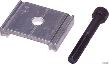

Ich vermute, dass der Sattel ein doppeltes Gestänge hat und aktuell nur das untere geklemmt ist.Das ist nicht im Sinne des Erfinders und funktioniert nur, weil die Bleche vom Kloben das Gestell seitlich festklemmen.
Bei einer Patentsattelstütze klemmt eine Platte von oben.
Diese Platte ist aber zu dick um zwischen die Gestänge zu passen.
Deshalb braucht man einen Adapter, der zwischen die beiden Rundmaterialen passt.
Verständlich?
Ich würde den Durchmesser ermitteln, eine silberfarbene Alu-Patentstütze mit Versatz und den Adapter bestellen.

Der Sattel hat nur ein einfaches Gestänge und ist etwa 4-5 Jahre alt. Dann sollte also jede Patentsattelstütze ohne Adapter passen?
Ja, dann passt jede Patentstütze mit passendem Durchmesser.
