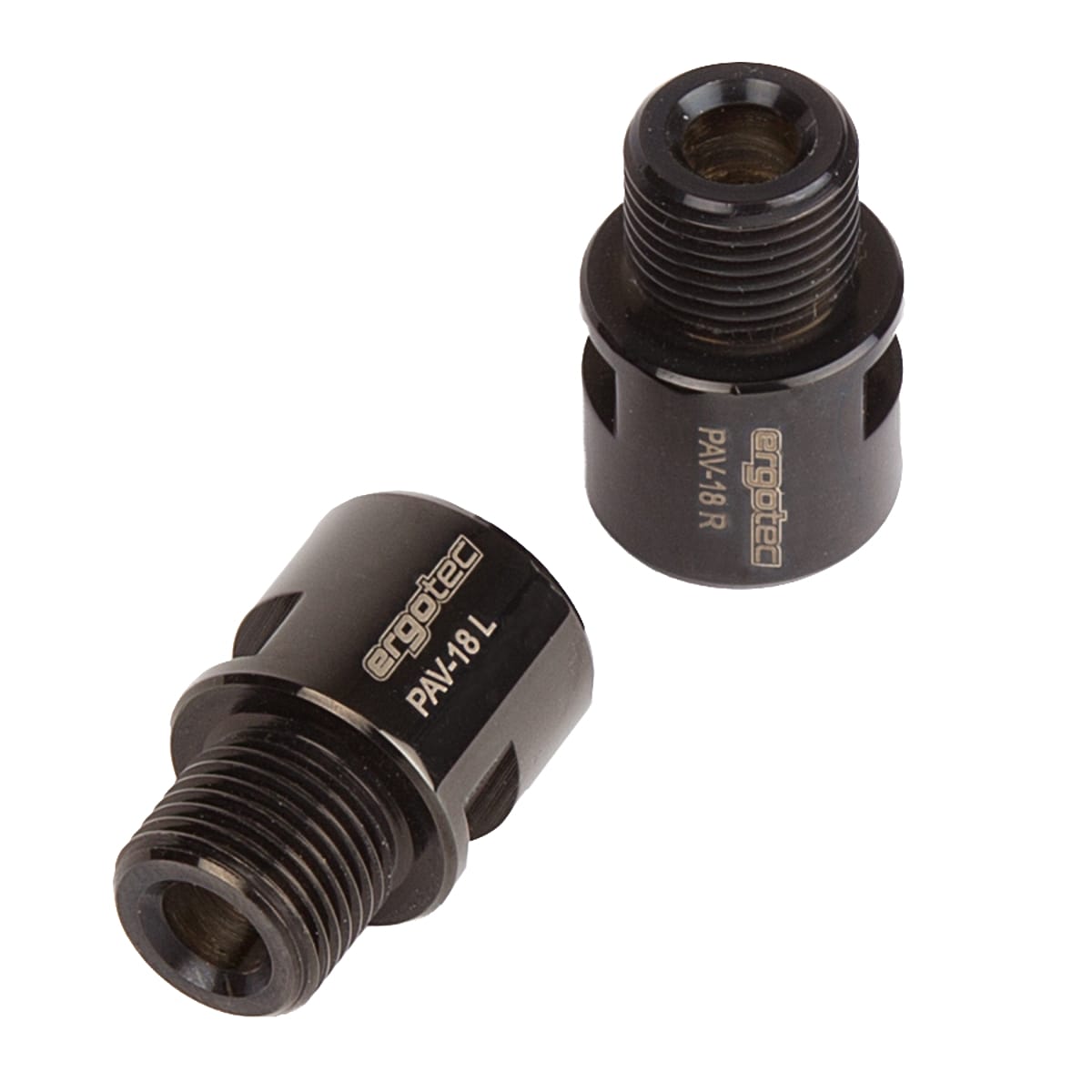

Ich habe am Stevens Supreme 15 mm Achsverlängerungen und ein normales SPD-Pedal dran. Möchte jetzt aber ein "Ganzes".
