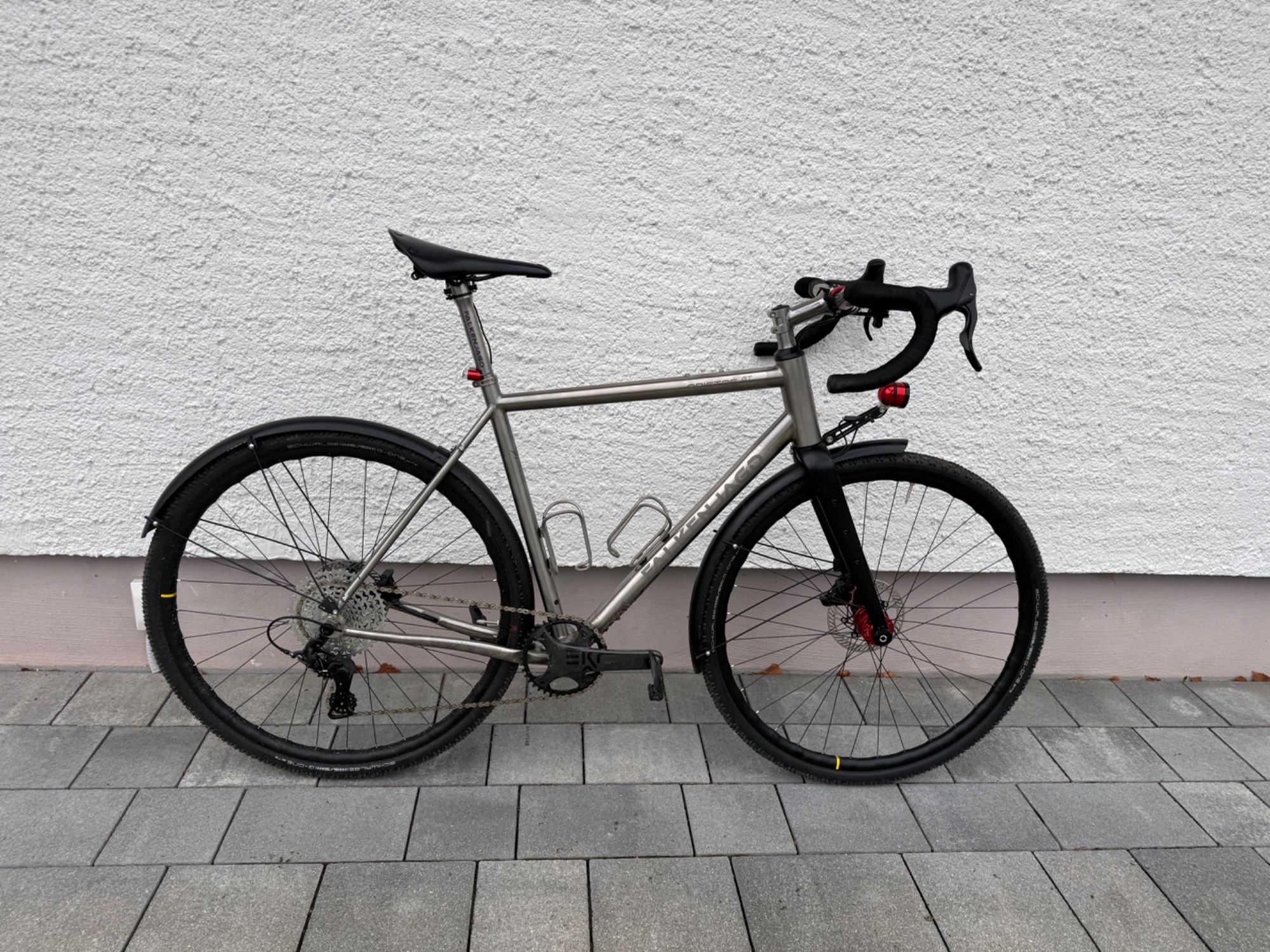

Ich habe das so gelöst:
Zwei Distanzscheiben, oben ist inzwischen ein spacer mit Befestigungsmöglichkeit. Unten die Distanzscheibe unter dem Konus verbaut.
So habe ich dann eine Stange parallel zum Steuerrohr und dort die Lampe und den Di2 Akku befestigt.
Wenn gewollt mache ich mal ein Bild.

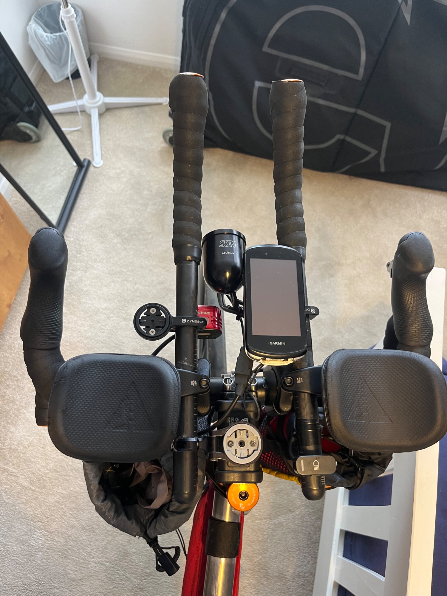

Lampe an Lenker, wird vermutlich nicht in Frage kommen, Aerobar und oder Lenker- Aerobartasche werden das nicht zulassen. Das Kabel befestigt Du an der Gabel mit Kabelbinder? Kabelbinder möchte ich vermeiden, gibt es eine edlere Lösung?
Bin die letzten Jahre mit zwei Lampen am Lenker bzw. Aerobar gefahren. Geht sehr gut. Ladekabel vom NaDy mit Elektroband. Foto von LRichmondLondon anbei.
Sieht ja fast so aus wie in einem Flugzeug- Cockpit...... Junge Junge, was man heutzutage nicht alles braucht ;-) Respekt. Danke für den Einblick. Wenn das Setup um den Lenker herum passt, dann macht es vermutlich erst sinn die richtige Platzierung für die Lampe in Angriff zu nehmen. Bye the way, bist mit dem Ladelux zufrieden?
