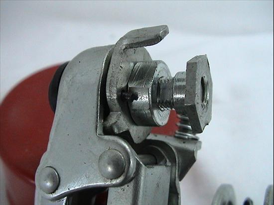

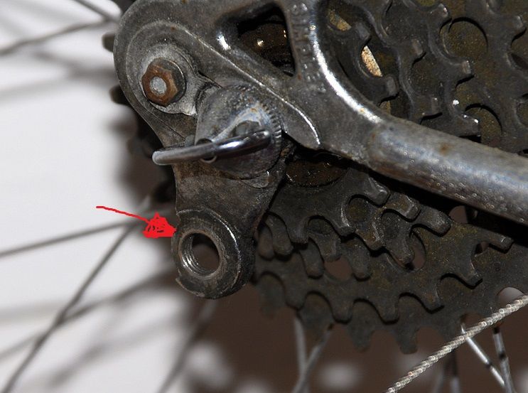

Wie wurde denn die Shimano-Schaltung am Schaltauge befestigt? Das dürfte bei den alten Simplex-Ausfallenden eigentlich ohne Modifikation gar nicht möglich sein.
Sag das nicht , gaaanz frühe Shimano Schaltungen hatten die selbe Art des festmachens wie Simplex .z.B Typ Skylark von Shimano Ironworks
Hier ist aber wahrscheinlich (hoffentlich)das Schaltauge umgepfriemelt ( Bild 2 zeigt das )
Also M10x1 reingeschnitten und die hinter Kante des Auges angepasst.
Ah ok, ist ja interessant. Das schaue ich mir nachher gleich mal an. Danke für den Tipp. Gemäß dem Falle, dass das Schaltauge wie in Bild 2 aussieht, kann ich doch ohne Probleme die Simplex-Schaltung tauschen oder?
Ja, das geht immer. Meine Befürchtung war, dass irgendein Honk das Originalschaltauge abgesägt und die Schaltung mit einem Adapter befestigt hat. Das ist aber zum Glück bei dir nicht der Fall.
Anhang anzeigen 617995 Anhang anzeigen 617997[/QUOTE]
Es sieht genauso aus, wie auf Bild 2 beschrieben. Besten Dank für den Hinweis! Eine kurze Frage: Kann man theoretisch den Shimano 105er Umwerfer mit dem alten Simplex-Schaltwerk fahren. Oder braucht man auch den Umwerfer von Simplex? Fragende Grüße!
