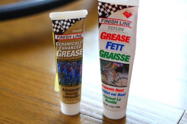

(vielleicht) blöde Frage an die offtopic-Experten hier.
Der Tonarm meines Technics 1210ers steckt fest. Das Fett in den Zahnrädern der Höhenverstellung ist ranzig. D.h. ich muss das DIng ausseinandernehmen.
Kann ich da Lagerfett fürs Fahrrad reinschmieren?
Also um es super konkret zu machen, das rechte auf dem Foto.

Meine Frage ist nur ob mein Fahrradfett irgendeine Besonderheit an sich hat die diesbezügl. ÜBEL ist.
Ich würde da eher was für Feinmechanik nehmen. Die oben gezeigten Fette sind ja mehr aus dem Baumaschinenbereich. ;)
Für Plattenspieler Kameras und Spielzeugeisenbahnen empfiehlt sich z. B. das Sortiment der Fa. Micro-Tools. :)
Sehr guter Hinweis, denn nachdem ich mir im Video den interessanten Teil angesehen habe würde ich zu einem Schmierstoff raten, der auch zu den Schneckengängen alter Objektive passt. Auf keinen Fall irgendein Standardfett, das wird deutlich zu leichtgängig.
