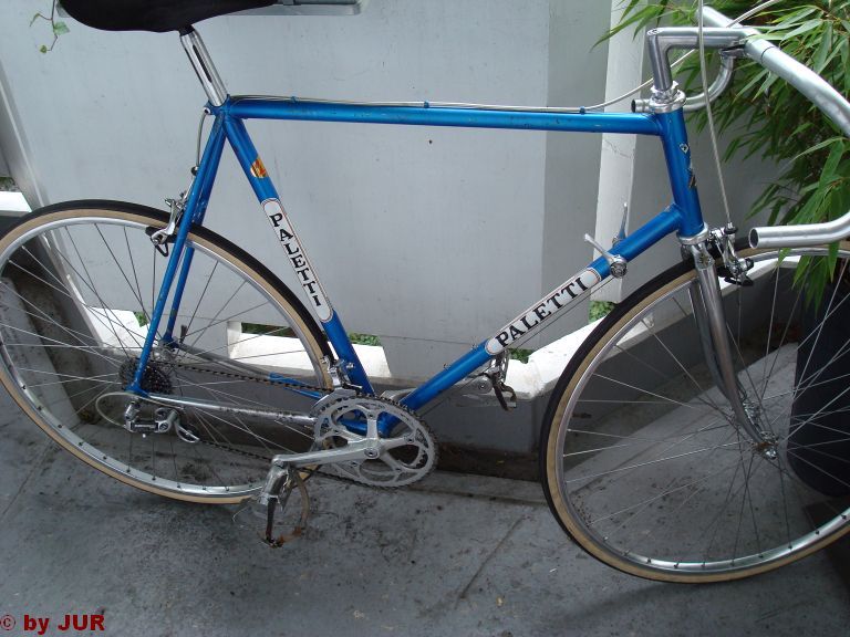

Da ist ja mein geklauter. Sogar in Neu. Oria special TT09.
Da gehört eine verchromte Gabel dran...
War Original komplett mit Shimano 600EX (620x) aufgebaut.
Mavic MA2 Felgen (grünrotes Pickerl) und ITM Lenker Mod. Europa und ITM Vorbau.
Sattelstütze GPM.

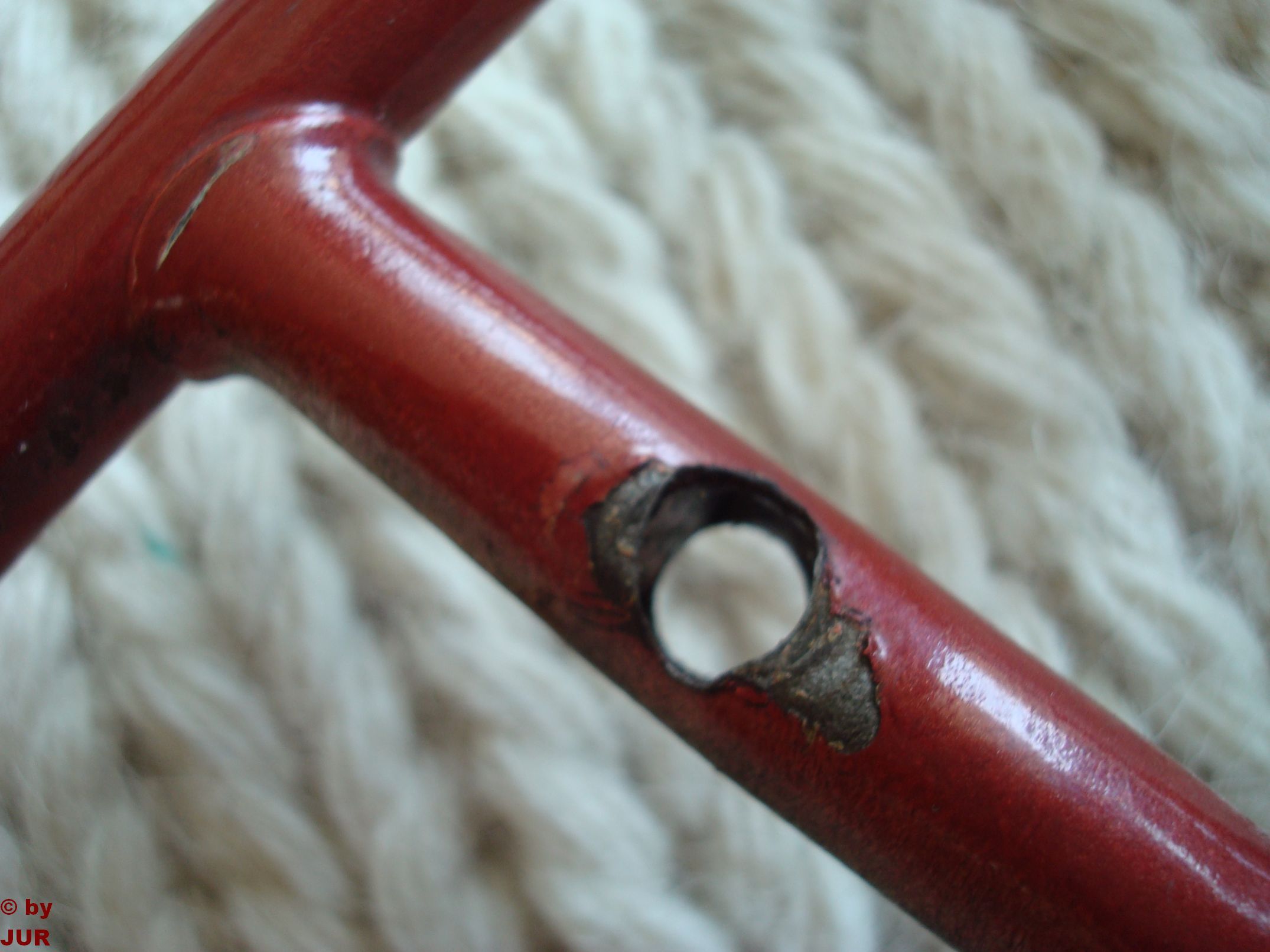

...es geht nicht um Brot u. Butter, sondern um Murckerei, und die auch noch für Nachahmer online stellen:rolleyes:..., nicht grad ungefährlich😳 .
...durch deine Aufbohraktion ist der Bremssteg massiv geschwächt worden, und außerdem fehlen die Aludistanzscheiben mit Abrundungen, damit der Bremskörper und auch die Inbusmutter eine vernümftige Auflagefläche haben, so hat die ganze Bremse kein vernümftigen Halt:rolleyes:.

Der Bremssteg ist recht sensibel.
Er mag es nicht durchbohrt zu werden.

Es gibt Rahmen mit Bremsstegen für durchgesteckte Bremsbolzen und solche für "innenliegende Inbusmuttern".
Beide haben ihre zugehörigen Bremsen und sollten damit bestückt werden.

Das hat mir an meinem Rahmen nicht gefallen.
..danke für die besseren Bilder:daumen:, da brauchst du natürlich nicht die von mir angesprochen Distanzscheiben, trotzdem bleibe ich dabei, das der Bremssteg durch das
aufbohren geschwächt wurde, und optisch sieht die nicht versenkte Inbusmutter auch nich besser aus.

Idealerweise hat ein Rahmen mit Bremssteg fuer Huelsenmutter keine durchgehende Bohrung, sondern eine Stufenbohrung. Hinten der schmale Durchmesser fuer die Bremsachse, vorne der grosse zur Aufnahme der Huelse.
Diese Bohraktionen habe ich schon oft gesehen, aber nie verstanden. Die Hinterradbremse wird am normalen Rennrad eh ueberbewertet.
