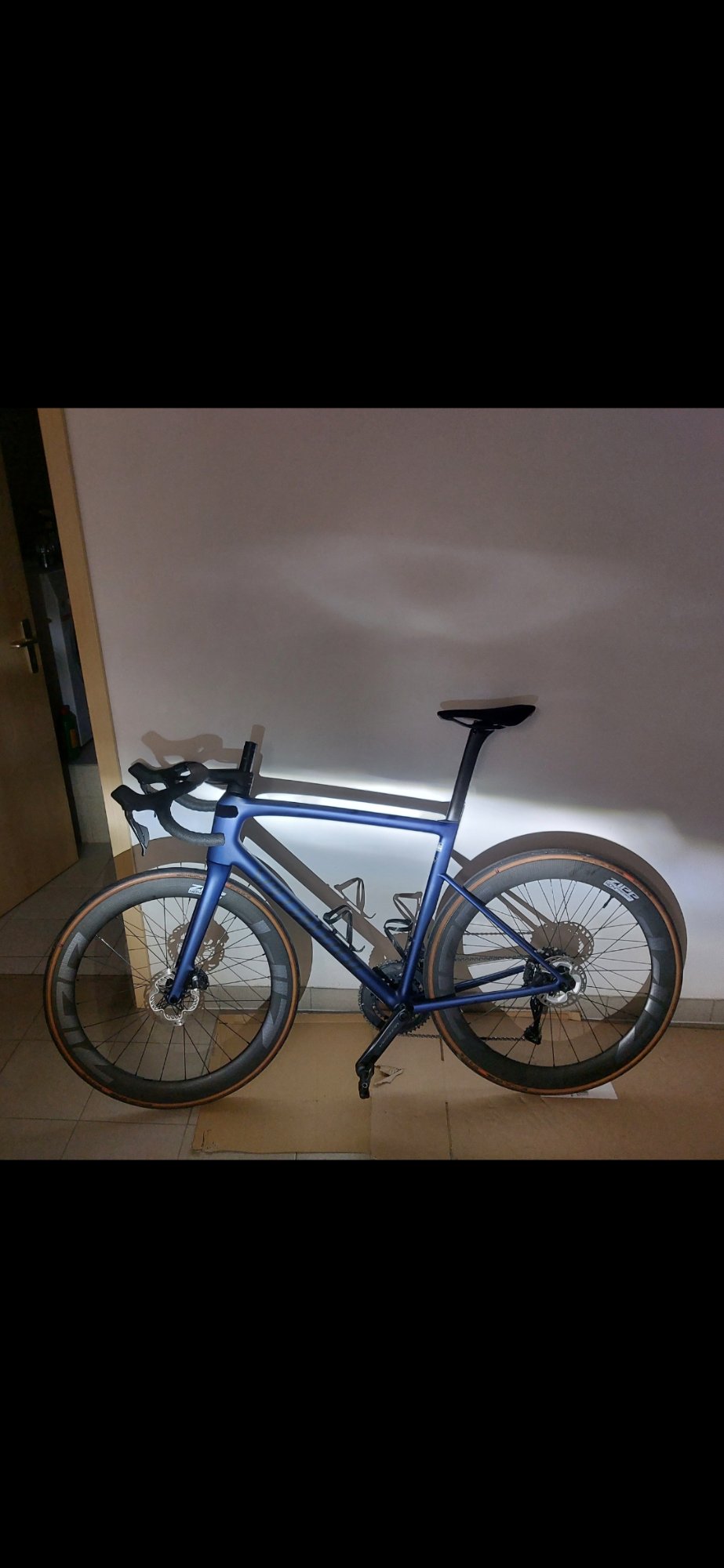

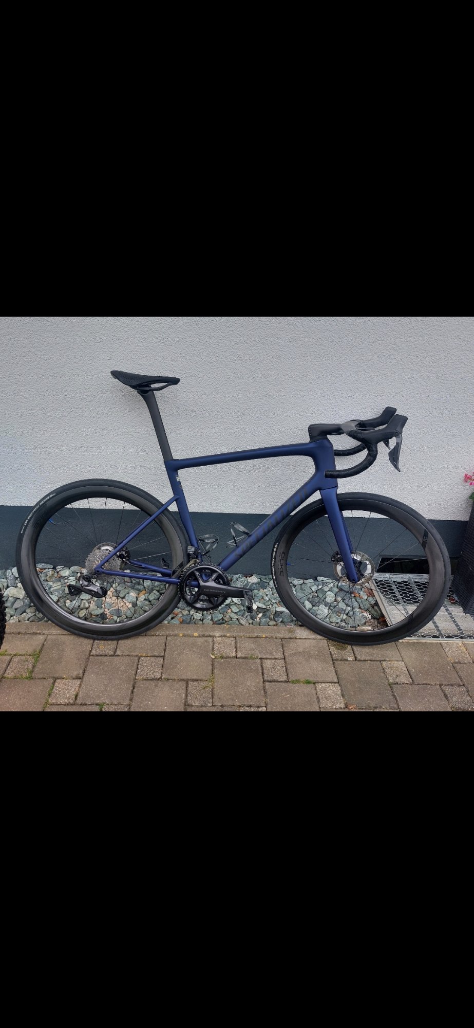

Alle Varianten vertreten mit starker Tendenz zu schwarz. Deckt sich mit meiner Tendenz dazu.
Optisch würden mir die Retro an besten gefallen aber ich glaube die passen am wenigsten zur Rahmenfarbe.
Die Classic könnte ich mir passend vorstellen aber die Farbe müsste ich mal in Natura sehen.
Muss mal nach Bildern suchen von meiner Rahmenfarbe und Naturflankenreifen.
Wahrscheinlich wird's schwarz.
Hab leider nur schlechte Bilder vom Aufbau damals.
Mir persönlich gefällt Schwarz am besten.
Das Ding bei den farbigen Sachen ist auch dass sie irgendwann ausbleichen.
Hab am backroad die transparenten gp5000 dran und das Rad häng neben einem Fenster unter der Decke…durch Sonne ist der eine total bleich(gelb) geworden …daher schwarz passt eh am besten imo
