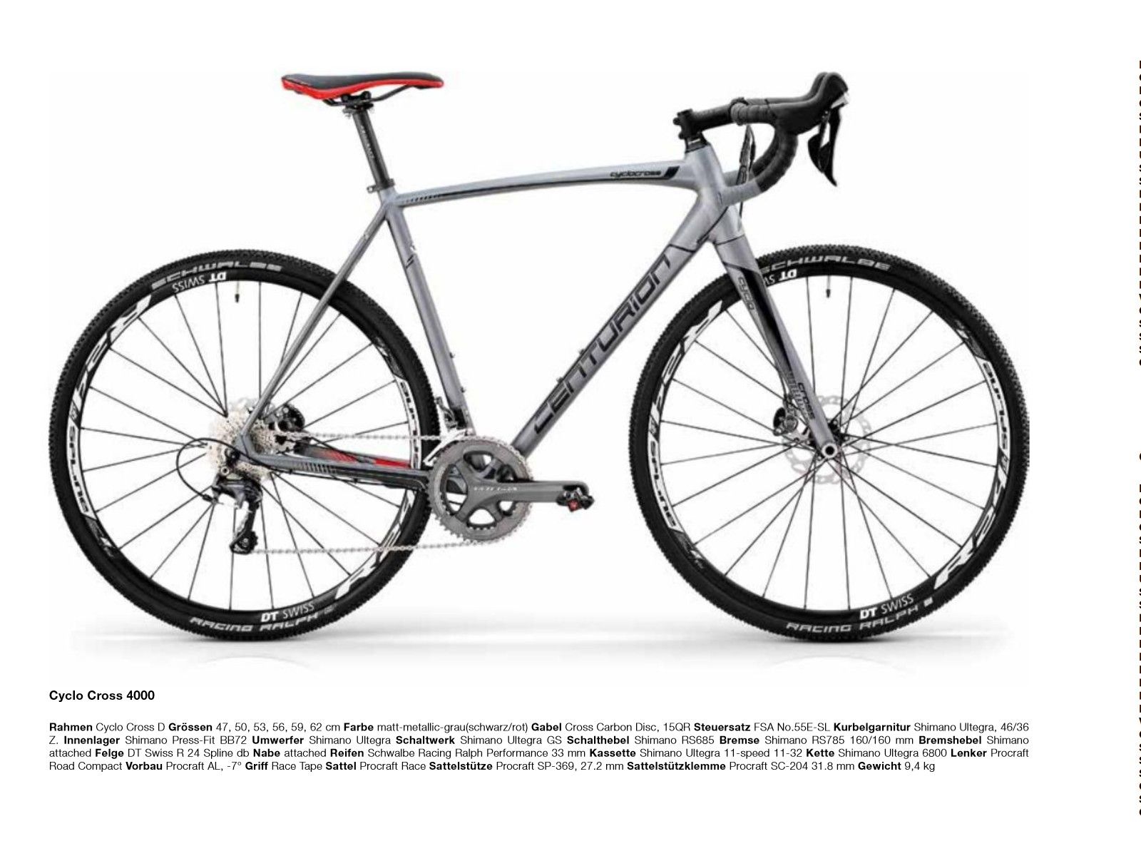

Guten Abend liebe Radsportfreunde,
ich habe es leider hinbekommen das Schaltauge in zwei zu Teilen und muss dies nun durch ein Neues ersetzen. Da ich das bisher nie wechseln musste habe ich erlich gesagt keine Ahnung worauf zu achten ist. Anbei das Prospektfoto mit den Spezifikationen vom Rad. Hoffe das ist aufschlussreich. Danke vorab!
hab es ausgebaut und mit den Modellen verglichen. Auf schaltaugen.info habe ich nichts gefunden, dafür habe ich eins bei schaltauge.com gefunden.
Soll keine Werbung sein, zeigt nur, dass jeder Anbieter ein bisschen anderes Sortiment abdeckt.
Werd es jetzt Mal bestellen und bei interesse meine Erfahrung teilen.
Sollte ich beim einbau etwas berücksichtigen? Danke schonmal für die Hilfe!

ist leider nicht lieferbar, hab deswegen noch bei Centurion angerufen. Die bekommen auch erst wieder Ende Juni Nachschub :/
https://www.schaltauge.com/Centurion-Schaltauge-716
Centurion Produktname: centurion DH-040
Artikelnummer: 17031747
Habe zufällig auf bei Aliexpress dieses Schaltauge entdeckt.
Ist zumindest laut Beschreibung für Centurion und sieht meiner Meinung nach auch so aus wie oben auf dem Foto. Allerdings auch relativ lange Lieferzeit.
