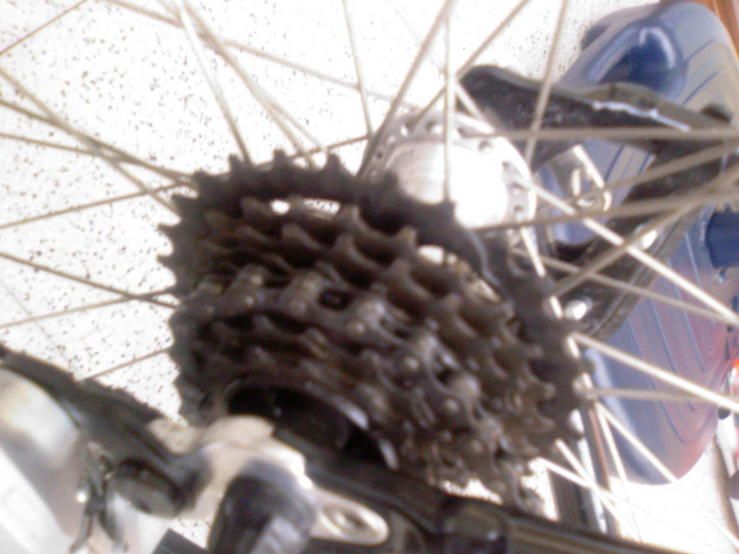

Wenn das hier der Fall wäre, hätte aber einer riesiges Schwein gehabt. Das lässt sich mit einem Foto von der Ritzelseite der Nabe klären.

das heißt für das benötigte foto von der nabe muß ich so u so erstmal die kassette ausbauen?oder könntet ihr das auch noch bei montierter kassette erkennen?
AW: neues Ritzel oder Kassette???
also auf der seite(auch wenn sie sehr interessant ist) hab ich leider nix gefunden!
aber hier mal ein paar bilder von meinem drahtsel...
hoffe die reichen auch wenn sie nur mit dem handy gemacht sind...
hoffe das geht so!!!
Hoffentlich mußt Du Dir nie als Fotograf Dein Geld verdienen. ;)
Sieht aber ganz nach einer (ziemlich "preiswerten") Schraubkranznabe aus.
7-fach Kränze mit 11er Anfangsritzel gibt es für relativ kleines Geld als Shimano HG50, die Abstufung ist aber eher MTB-mäßig (11-28).

also kann ich mit steckkassetten nix anfangen???
wäre ein umbau auf steck denn möglich/rentabel?
ginge dann direkt ne 8er kassette?

Das erfordert eine Kassettennabe. Rentabel wär in Deinem Fall dann vermutlich ein entsprechendes komplettes Hinterrad, umspeichen wird bei dem Material nicht lohnen. Und dann kann man sich natürlich eine 8, 9, 10-fach Nabe auswählen, andere gibts eh kaum noch.
Es gibt auch 8-fach Schraubkränze, nur sind die selten und passen nicht auf alle Naben, manche kann man allerdings mit geringem Aufwand 8-fach tauglich umbauen durch Versetzen der Unterlegscheiben.
