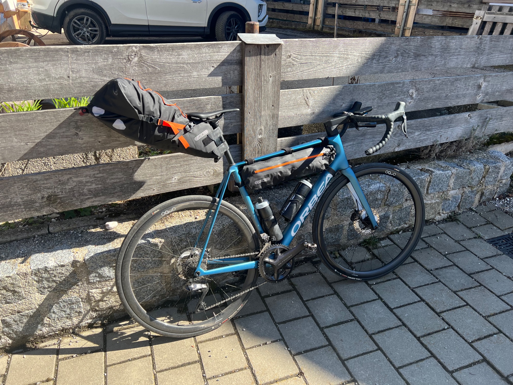

Ich wollte mal diese Jahr mit dem Orca M30i längere Touren mit Übernachtung machen. Dazu hab ich 2 Fragen:
  1. Weiß jemand zufällig, wie das maximale Gewicht ist, mit dem man das Bike belasten darf, bzw. wie hoch das Gesamtgewicht inkl. Rahmen & Co sein darf? In den Blueprints zum Orca steht dazu nichts, sondern nur, dass man auf der Website schauen soll, wo ich aber auch nichts finde. Das wäre ja durchaus wichtig, dann ich bin mit Rad schon bei 93kg, dazu 1,5kg für zwei Trinkflaschen, das wären 96kg. Sollte das zulässige Gewicht nur bei 100kg sein, blieben ja nur 4kg für alles andere.
  2. Gibt es irgendwelche Bedenken für das Anbringen einer Arschrakete wg. des Gewichts? Ich werde eine mit bis zu 15L nehmen, aber da keine schweren Sachen reintun, sondern nur Shirts, Trikots, Jacke, evlt. auch Sneaker, damit ich normale Schuhe hab, wenn ich da, wo ich übernachte, auch was rumlaufe. Ich vermute, es ist kein Problem, da ja Sattelstange und Sattelstreben dazu konstruiert sind, viel Gewicht auch mit vielen Erschütterungen auszuhalten.
Danke 🙂
Ich bin in der selben Gewichtsklasse unterwegs und hab schon die Ortlieb Frame Pack Toptube 4L und die Arschrakete mit 16L drangeschnallt.
Gesamtgewicht war bei 116kg meine ich.
Die Oquo Laufräder sind bis 110kg angegeben.
Ich gehe davon aus das 10-20% Sicherheit auf den Wert gegeben werden können 😅

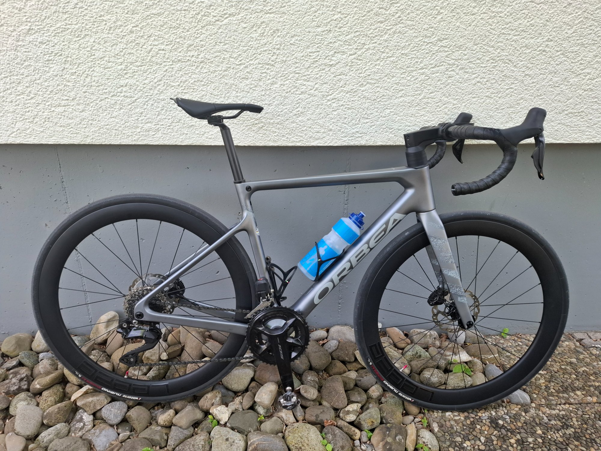

Weiss jemand, was ein 2023er Orca für eine Reifenfreiheit hat? Im Moment 28mm Hutchinson drauf.
Danke.
Anhang anzeigen 1747426Danke.
Ich kann es nicht 100% sagen, aber mein 2024er hat definitv von Orbea abgesegnet 32mm Freiheit, und wenn ich nachmesse, wie viel Platz es links und rechts von meinem 28er-Reifen noch sind, dann sind das selbst vorsichtig gemessen mindestens je 5mm, also würde theoretisch selbst ein 38er-Reifen, sofern er nicht eiert, noch nicht an die Gabel stoßen.
Falls Du jetzt auch mindestens 5mm auf beiden Seiten misst, sollte ein 32er-Reifen kein Problem bezogen auf die Gabel sein. Du solltest aber die Felge auch mal nachrecherchieren, denn auch da gibt es Beschränkungen - die Frage ist dann, ob das evlt schon bei zB 30mm endet.
Ansonsten auch bei Orbea fragen, außer es findet jemand noch die genauen Daten. In den Bluepapern für die Versionen bis 2023 steht es nicht drin, und die normalen Handbücher im Supportbereich gelten gff. nicht für ein 2023er-Modelle.

Ich bin heute 105km zu meinen Eltern gefahren und hab die Arschrakete und Rahmentasche drangebaut.
Arschrakete war befüllt mit
  • Jeans m. Gürtel
  • Sneaker
  • Pulli
  • T-Shirt
  • 2 Boxershorts und Socken
  • Lange Radhose (Heimfahrt für Sonntag)
  • Langes Radtrikot
  • Merino Unterhemd
Rahmentasche
  • Riegel
  • Isopulver
  • Werkzeug
  • Beinlinge
  • Lange Regenjacke
  • Regenhose
  • Füßlinge
  • Ladekabel
  • Geldbeutel
  • Schlüsselbund
Hatte 95kg mit Schuhen, Helm etc.
die Kofferwaage hatte knapp über 15kg angezeigt, Gesamtgewicht etwa 110kg.
Somit war die Zuladung etwa ~7kg abzüglich Wasserflaschen die 5,5kg in etwa.
Es hätte noch mehr Platz gehabt und obendrauf in die Gummizüge auch noch.
