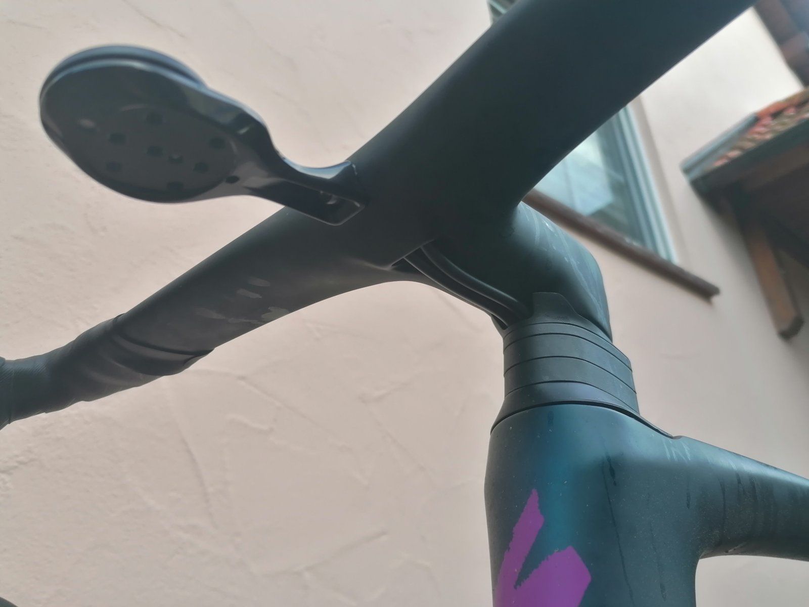

Also der Spacer für Alpinist ?
Noch was : Gehen die Bremsleitungen incl den Fittingen durch den Lenker ?
Vielen Dank ;-)
Das ist ein eigener Spacer für das Roval Rapide Cockpit:
https://www.racewaredirect.co/shop/specialized-roval-rapide-to-sl7-adapter-spacer/Sieht auf den Produkt-Bildern allerdings nicht so gut aus wie in echt, der ist wirklich solide gearbeitet.
Den gibt es als 10mm Version und als 5mm Version. Auf meinen Bildern zu sehen ist die 10mm Variante, einen 5mm habe ich noch bei mir daheim herumliegen. Der Spacer berücksichtigt eine Aussparung für die Kabelführung, ist echt super clean gelöst.
Du meinst, ob man Olive und Stift dranlassen kann? Das könnte eng werden, vor allem um sie aus dem alten Lenker zu ziehen, aber versuchen kannst Du es. Ich musste sowieso kürzen, weil ich von einem 42cm auf einen 40cm Lenker umgestiegen bin.

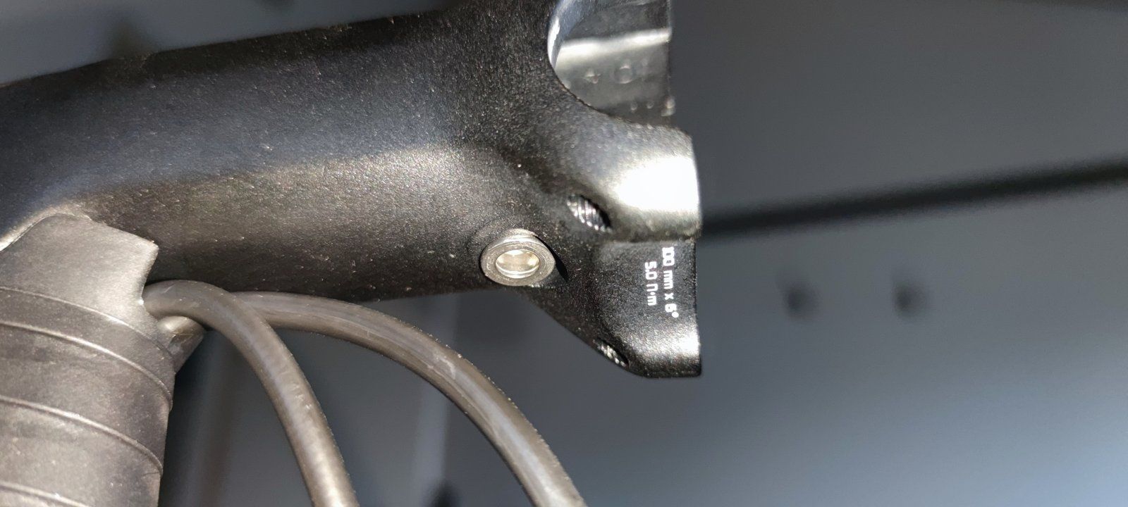

Moin,
was ist das für eine Schraube bzw. wofür ist sie?
Vorbau von ´nem SL7.
Danke.

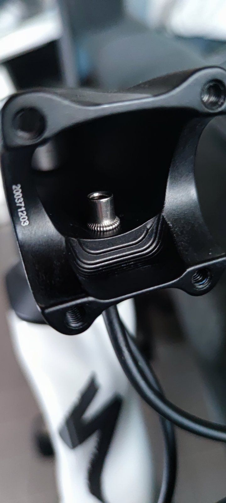

Moin,
Danke.
Guten Morgen, hier wird die Kabelführung für die Bremsleitungen befestigt, die Teil des Lieferumfangs sein sollte, hier das Einzelteil:
https://www.lordgun.de/specialized-...MI6_utk-awgAMVK0xBAh3azQtAEAQYASABEgJeLvD_BwE
die Leitungen laufen damit clean direkt unter dem Vorbau und in den Lenker.
Edit: sieht man hier in dem Wartungs-Video ab Minute 16:00 ganz gut:
Ok, danke für das Video, sehr aufschlussreich.
Diese Halterung fehlt jedoch - und das bei einem gelieferten Neurad 🤔
Den Kommentar bei 17:42 find ich geil 😁
würde ich direkt reklamieren, das müsste immer mit dabei sein, Teilenummer S204800003 :)
Wenn die sich querstellen, ich hätte noch eins da, da ich auf den neuen Lenker getauscht habe

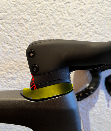

hat jemand ein Bild von dem originalen Specialized Adapter - ist das wieder nur so eine "halbe" Lösung mit einem Zwischenadapter, wo im Endeffekt ein Versatz übrig bleibt, oder ist das ein ganzes Set wo auch das gelb markierte Teil dabei ist, damit es eine schöne Flucht bildet (so wie beim alten Vorbau).
Es gibt ja im Netz schon einige 3d-Druckadapter - aber warum ist noch keiner auf die Idee gekommen, dass er das unterste Teil auch gleich an den neuen Lenker anpasst?
... finde die Lösung mit so einem "schrägen" adapter optisch einfach nicht gerade zufriedenstellend ...
Soweit ich das richtig gelesen habe, baut das "Cockpit" an der Gabelschaftklemmung ca. 10mm höher als die Standard Vorbauten des SL7.
Wie verhält sich denn dann der Sattelüberstand im Vergleich zum normalen 6° Vorbau bei identischer Spaceranzahl? Wird der Überstand mit dem Cockpit um eben diese 10mm geringer, oder wird das mit dessen Geometrie ausgeglichen, wodurch man die identische Höhe wie bei der ursprünglichen Vorbau-Lenker-Kombination hätte?
Nur die Klemmung braucht nach unten mehr Platz. Also wenn Du den bisherigen Vorbeu abnimmst und einen 10mm Spacer und dann das neue Cockpit montierst, ist der Lenker auf der gleichen Höhe wie vorher.

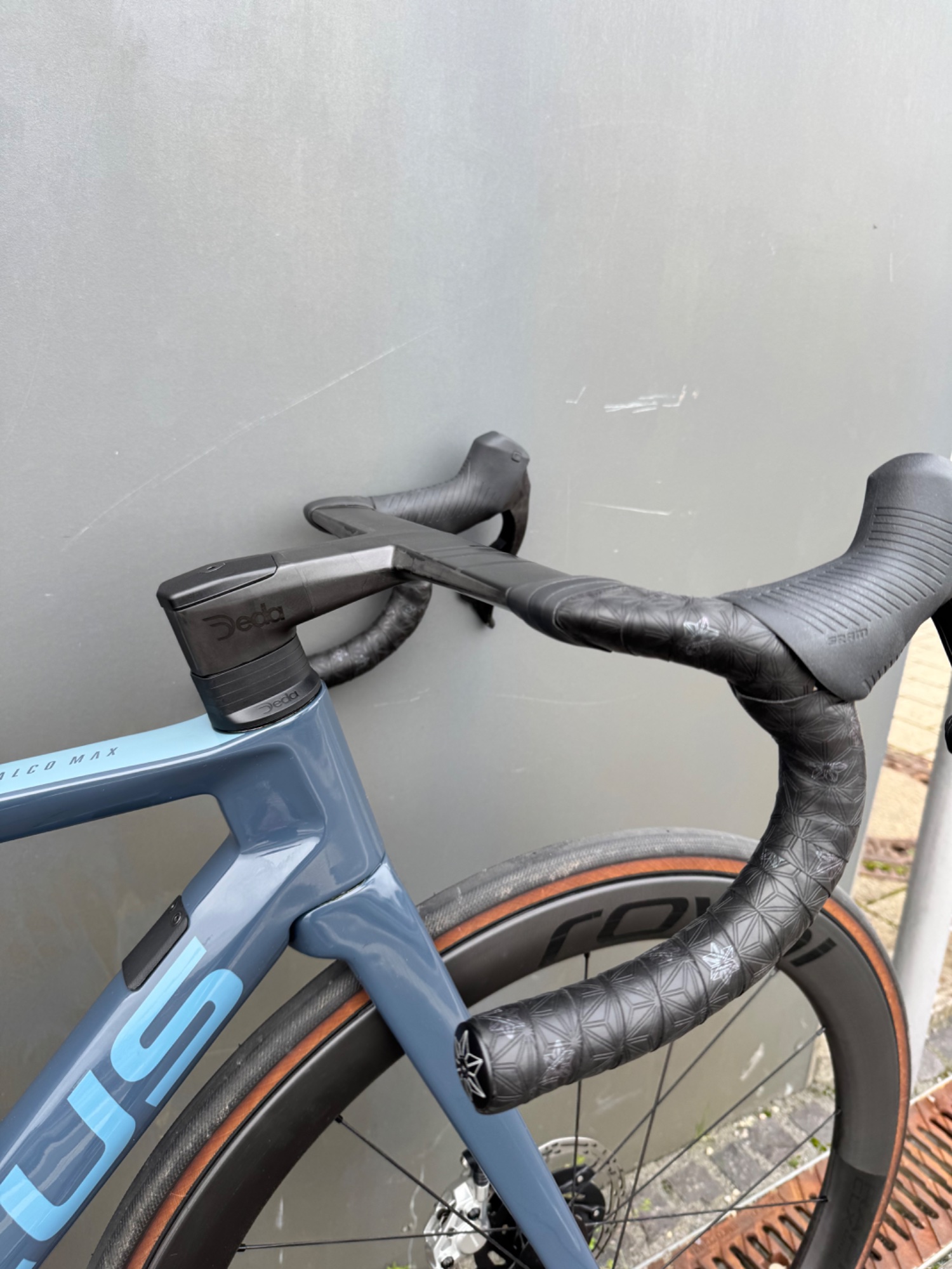

Hallo
Würde mir gerne das Roval Rapide Cockpit an mein Focus Izalco Max 2022 verbauen lassen.
Kann mir jemand einen Tipp geben ob dies technisch möglich ist? Oder ob was dabei zu beachten ist?

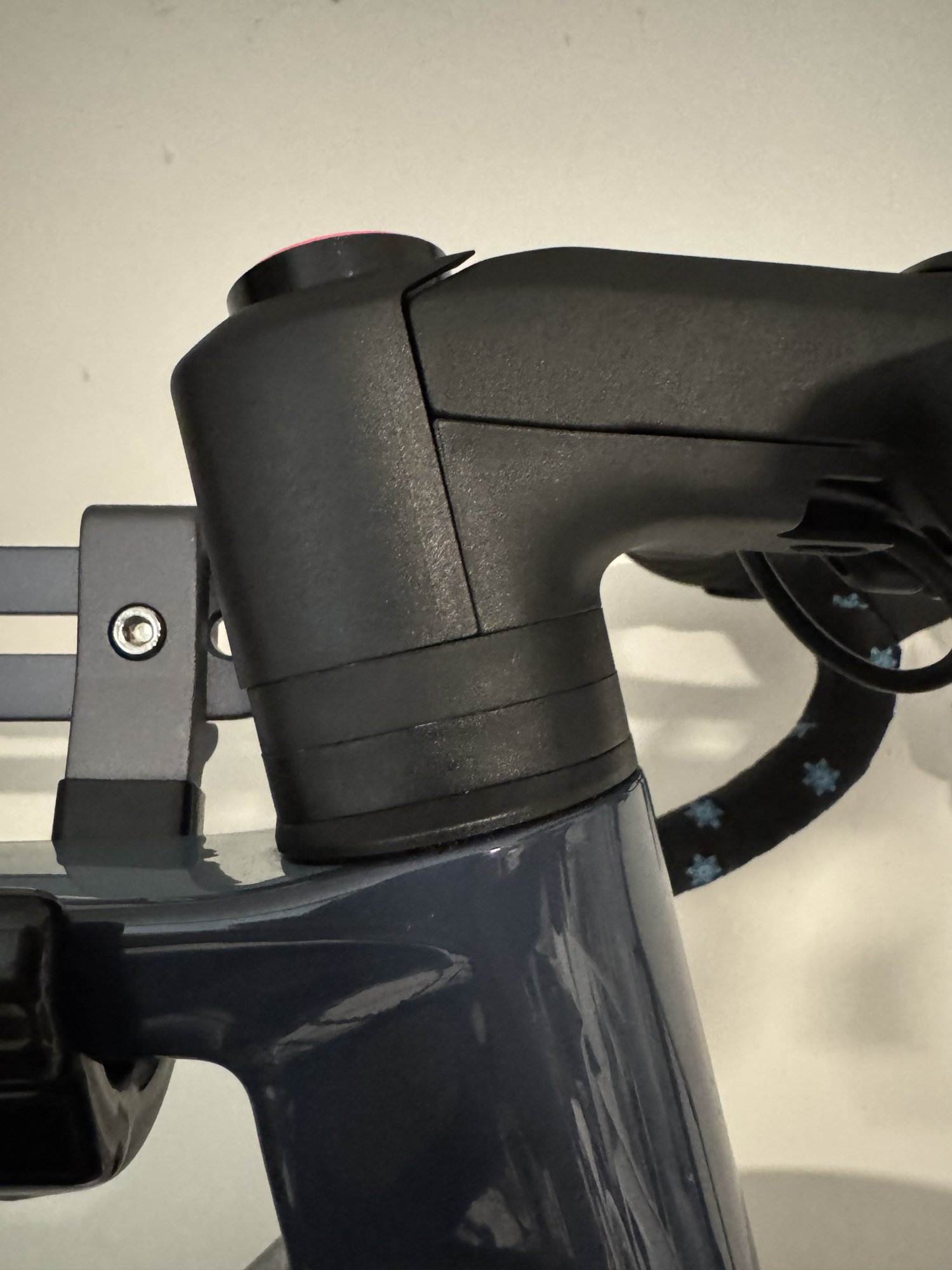

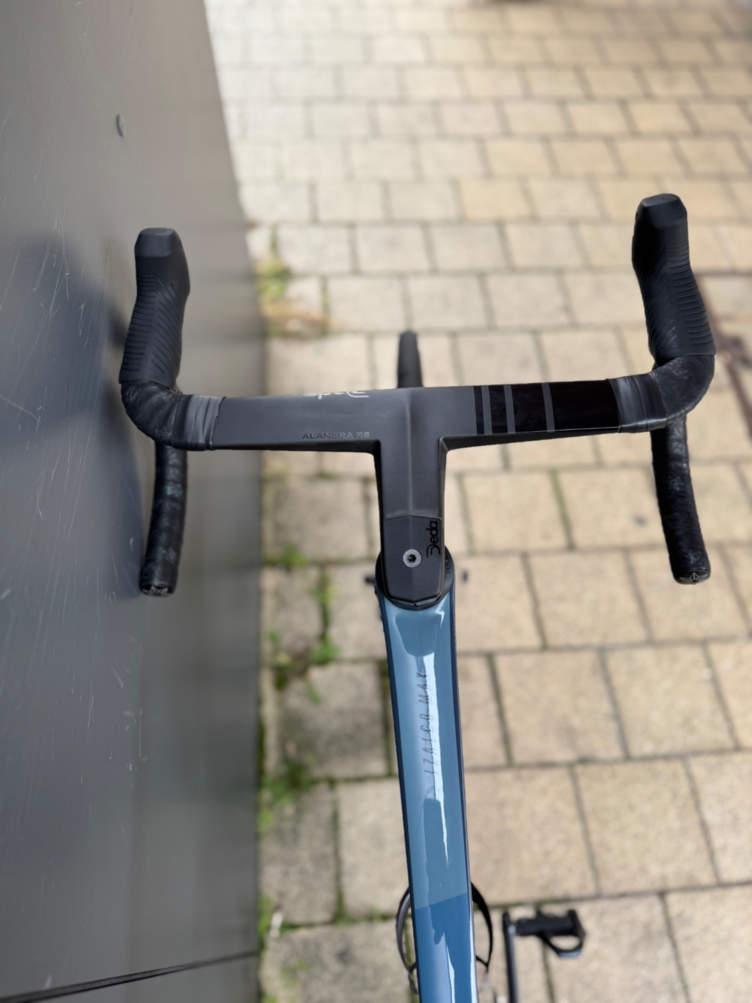

Hallo
Kann mir jemand einen Tipp geben ob dies technisch möglich ist? Oder ob was dabei zu beachten ist?Anhang anzeigen 1527425
Hab mich am Ende für den neuen Defa Alanera Rs Lenker entschieden.
dieser hatte auch den passenden Spacersatz bzw Steuersatzring
