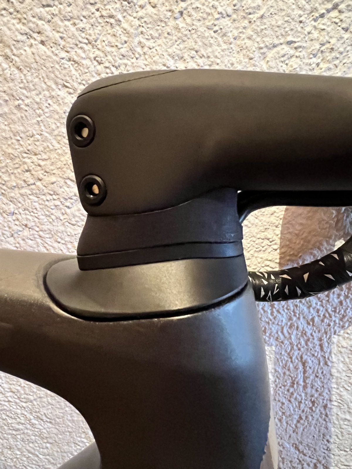

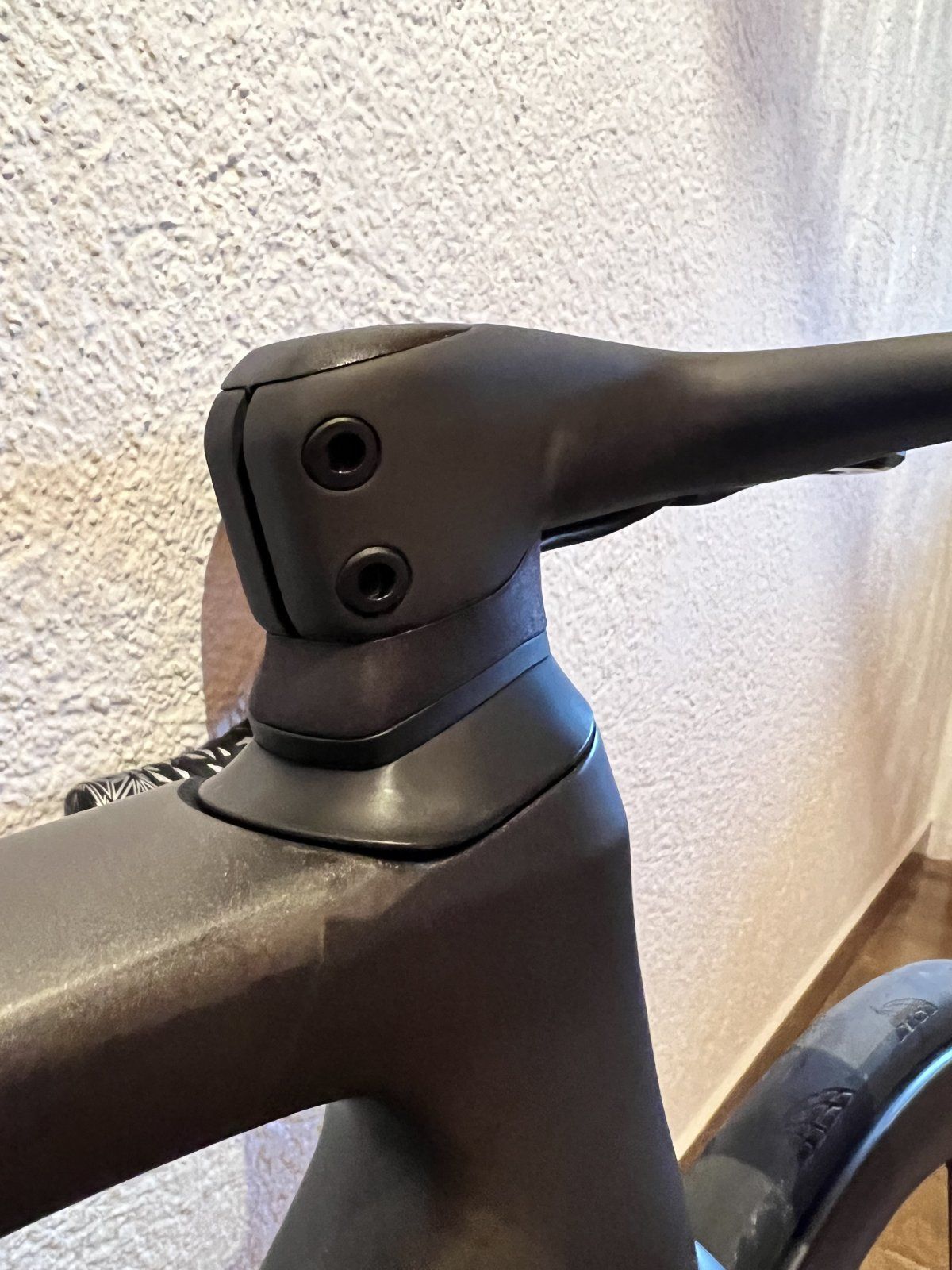

Ja das stimmt, ich habe den obersten Spacer etwas angepasst. Mann braucht am Gabelschaft etwa 10mm mehr als beim SL7 Vorbau. Hatte glücklicherweise noch nen 10mm und 5mm montiert und konnte so den 10mm rausnehmen. So passt es jetzt. 🙂
Ich habe genau das gleiche Spacer-Setup wie du. Hättest du netterweise ein Foto, wie das dann final bei dir aussieht? :) das wäre klasse 🙏

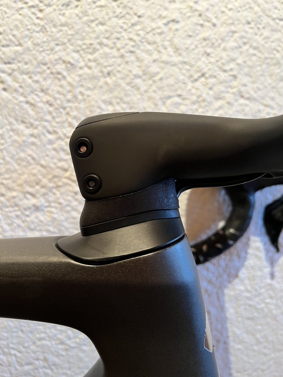

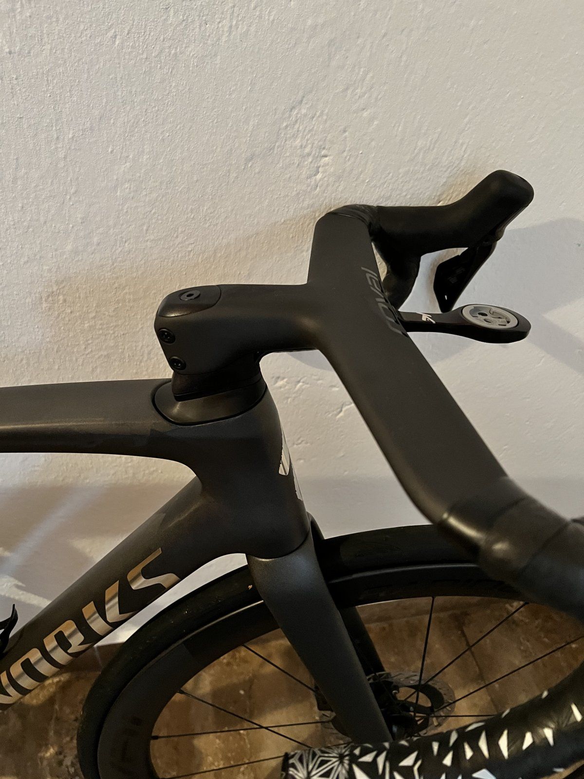

Ja klar, sieht so aus:

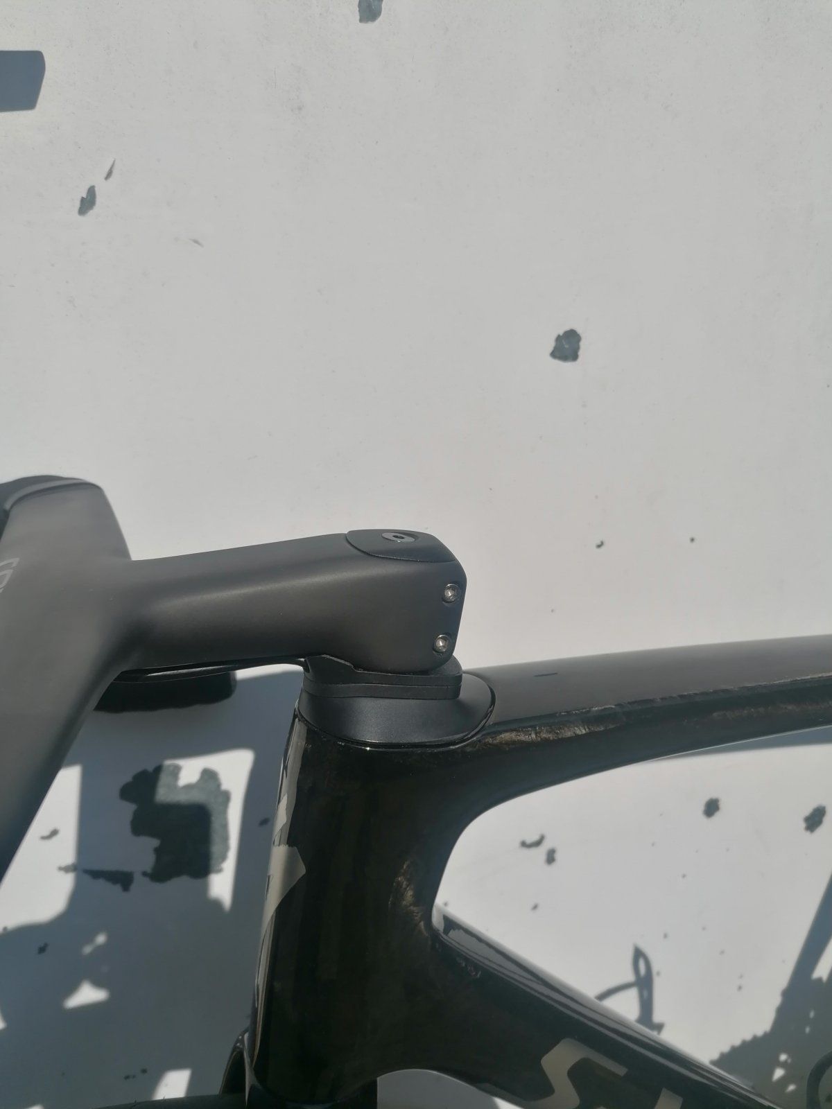

Gestern sind einige das neue Cockpit bei der Tour gefahren
Sieht man schon seit Beginn der Tour bei einigen Bora/Quickstep Fahrern.

Vielen Dank für die tollen Fotos .
Ja das sieht ja wirklich gut aus , wobei mir der Übergang auf den normalen Vorbau besser gefallen hat .
