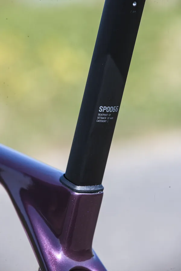

Wenn man denselben Setback einstellen kann. Ich fahren beim alten Ultimate den Sattel ganz vorne bei 15mm Sattelstützenversatz. Jetzt wird er Sitzwinkel flacher und der Setback größer. Schaffe meine Einstellung dann erstmal nicht mehr und die Stütze ohne Versatz gibt es nur beim CFR.
Aber: Es gibt Bilder der neuen Stütze wonach der Setback der neuen Stütze CP0055 nur 10mm beträgt:
und auf der Stütze ohne Setback steht "-5"
Welche Angaben stimmen?
Das identische Problem habe ich auch. Beim "alten" Ultimate" habe ich eine Stütze ohne Versatz im Einsatz.
Nach zwei Telefonaten mit Canyon von gestern gibt es beim neuen Ultimate die Stütze ohne Versatz allerdings nur bei einem CFR-Modell (CFR DI2), für die anderen Modelle (also z.B. CF SL Aero) ist die Stütze ohne Versatz nicht erhältlich, auch als Ersatzteil wird es die Stütze ohne Versatz nicht geben.
Ich müsste also um eine Stütze ohne Versatz fahren zu können, ein CFR kaufen und ca. 4.000 Euro mehr ausgeben (grober Unterschied zwischen CF SL Areo und CFR DI2) -> 4.000 Euro mehr für 20 mm weniger Versatz - das ist ja schon irgendwie grotesk !
Für mich absolut nicht nachvollziehbar, warum ich die Stütze ohne Versatz nicht wenigstens als "Ersatzteil" kaufen kann. Selbst dazu wäre ich ja bereit, auch wenn es zusätzliche Kosten bedeuten würde.
Der Mitarbeiter von Canyon meinte, er versteht micht, aber er kann da nichts machen.
Ist auch die Frage was stimmt, 20mm Versatz laut Angaben in den Specs oder 10mm Versatz wie man auf Bilder sehen kann?

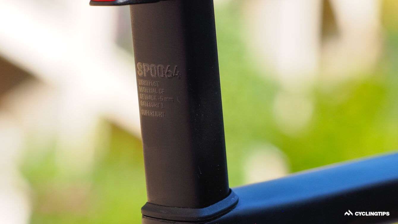

Ich hole nochmal die Diskussion um die Laufradgröße hervor. Cycling Tips (übrigens eine der besten und ausführlichsten Publikationen rund ums Rennrad dieser Tage) hat Erkenntnisse zu den Beweggründen dieser variierenden Radgrößen:
Smaller and more proportional 650b wheels are used on the two smallest Ultimate SL sizes, but only on the smallest Ultimate CF SLX size since Canyon feels that bike is more likely to be used in a race situation with neutral support. Along that same line of thinking, all of the CFR sizes are built around 700c wheels exclusively.
Quelle: https://cyclingtips.com/2022/09/2023-canyon-ultimate-is-more-than-just-a-climbing-bike/
Canyon argumentiert, dass das CF SLX und erst recht das CFR auch in Rennen zum Einsatz kommen und daher die Kompatibilität zur de facto Standard-Laufradgröße 700C wichtig ist. Nachvollziehbar, aber ich hätte mir nach wie vor gewünscht, dass man überall 700C verwendet wo es möglich ist. Die Nachteile von 650B sind auch für Hobbyfahrer spürbar.
