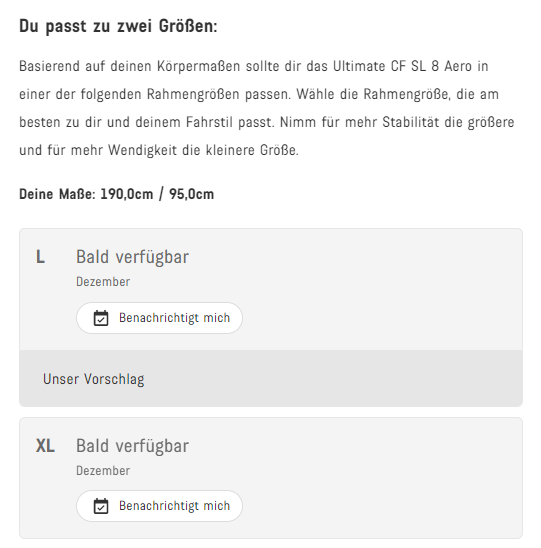

Ich fahre das alte Ultimate in XL mit knapp 12 cm Überhöhung. Seit über 20.000km finde ich das Rad nicht unpassend. Aber das neue ist noch etwas länger. Ich fahre den Standardlenker mit 70mm Reach. Das Carboncockpit hat 74mm Reach und un die neuen Shimano-STI sind auch länger geworden. Also müsste die Sitzlänge noch mal länger sein. Canyon empfiehlt mit das L. Aber bei der max. Sitzhöhe müsste ich auf jeden mm schauen.

Das neu in XL ist Dir zu lang, das in L vom Lenker zu tief.
Ist doch nicht so schwer, das alte in XL passt Dir – das Neue nicht mehr.
Die Geo vom XL ist extrem lang. Ich in mit 1,88 nicht viel kleiner als Du, aber das Rad wäre für mich eine Streckbank. Beim L hättest du mind. 15 cm Überhöhung. Zudem wäre der Auszug grenzwertig, da der Hebel auf Rahmen und Stütze dann schon sehr hoch ist. Das ist für die Lebensdauer des Rades ein Risiko.
