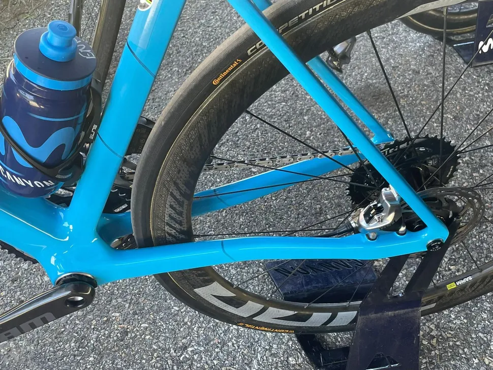

Die Sitzstreben haben ebenfalls ein D-Shape Profil (hinten abgeflacht, nicht rund).
D.h. das Rad kommt lackiert nicht auf 6,8kg trotz CFR-Rahmen, relativ leichter Laufräder etc., , da muss man dann noch den Lack weglassen als Tuningmaßnahme🙄.

Wenn die Kettenstreben vom Schmutz abgeschliffen sind,dann bitte nicht an Canyon wenden.
