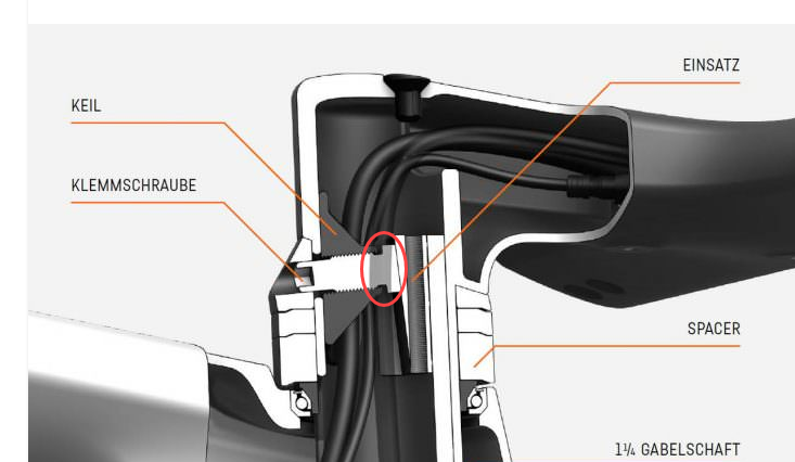

Hallo zusammen, weiß einer ob man die Schraube vorne am Lenker (12nm), um die Höhe zu verstellen, ganz raus schrauben kann?, (muss man wenn etwas beachten) es kam mir so vor, dass am ende ein Wiederstand vorhanden ist?, leider habe ich die ein wenig zerlegt und würde diese gerne tauschen...
Danke
Geht nicht, wenn die Konstruktion noch genauso aussieht:

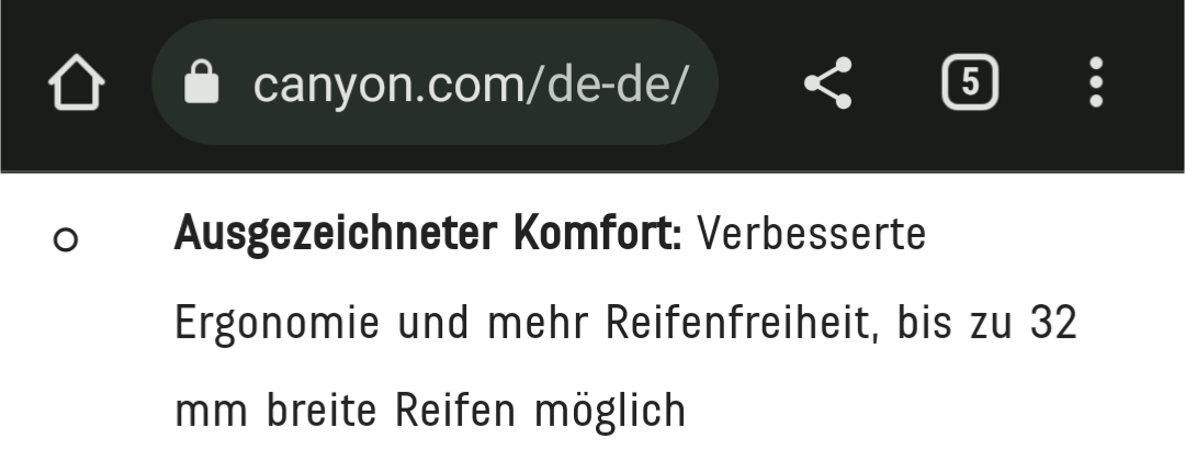

Habe an anderer Stelle gelesen dass Leute das Ultimate auch mit 35mm Gravel-Reifen fahren (offiziell sind 30mm möglich). Wollte eigentlich eher ein Endurace All-Road kaufen, habe aber jetzt festgestellt dass das Ultimate wesentlich besser zu meinem Körperbau passen würde. Hat jemand mal ausprobiert ob zumindest 32mm Reifen am Ultimate passen?

Canyon gibt die Reifenfreiheit konservativ an. Real geht mehr. Das alte Ultimate ist mit 30mm max. angegeben. Auf meinen Felgen sind 30mm Reifen aber 32mm breit und es ist noch ausreichend Freigang vorhanden. Das zeigte das neue Ultimate bei der Gravel WM (35mm Reifen statt 32mm, wie von Canyon freigegeben). Warum als nicht mit einem entsprechenden Laufradsatz (Zipp 303 Firecrest, DT Swiss ERC), und breite Reifen montieren?
