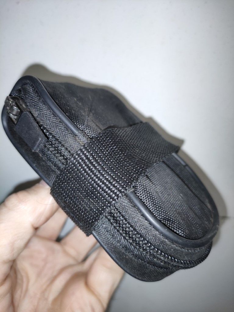

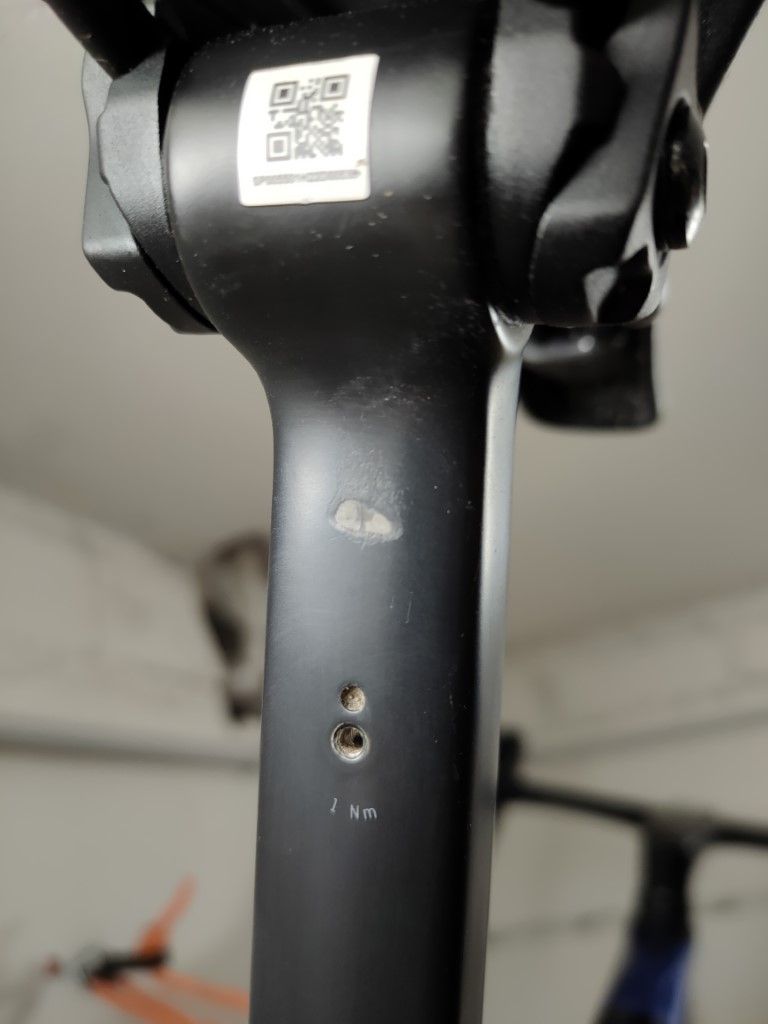

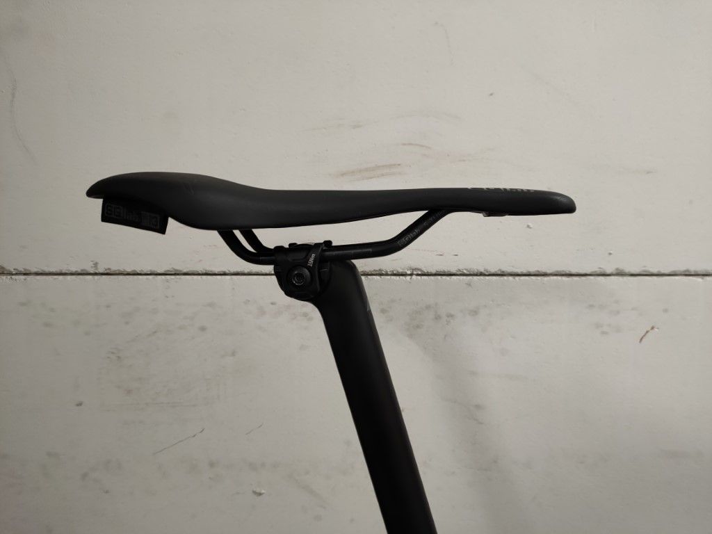

Hinweis zur Sattelstütze SP0055 am neuen Ultimate CF SL. Bisher 700km gefahren. Aus Gewohnheit immer eine kleine Satteltasche von Continental mit Reserveschlauch am Sattel dran. Gestern das Rad mal gründlich geputzt und dabei eine heftige Scheuerstelle an der Stütze gefunden. Kommt wohl vom Kederband der Tasche. Hätte nicht gedacht, dass die Carbonstütze so empfindlich ist. Irgendwann hätte man dort eine Sollbruchstelle.
Vorläufig kommt der Schlauch wieder ins Trikot.

Das kann mit jeder Sattelstütze passieren. Selbst Alu wäre nicht resistent gegen Scheuern.
