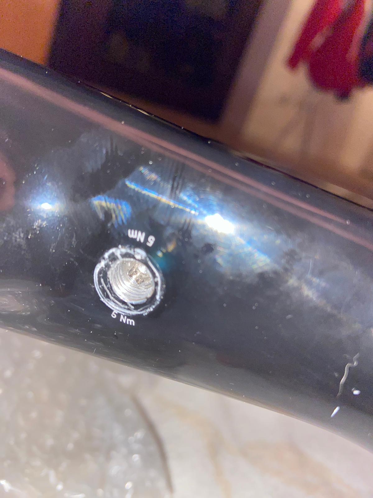

Gestern kam also mein Canyon Ultimate CF SL 8.
Leider mit einer unschönen Überraschung.
Ich möchte euch die Bilder dazu hier posten und gerne auch sehen wie diese Stelle an euren Rädern aussieht. Es handelt sich um die Klemmschraube fürs Sattelrohr.
Gruß Basti

BTW: Der Schaden ist schwer zu beurteilen. Die Madenschraube wurde schon arg tief versenkt. Möglicherweise Laminatschaden durch zu hohes Drehmoment (min mit max verwechselt...)
Also die Bilder wurden vor der Montage gemacht, die Madenschraube sitzt ja innen und ist noch nicht angezogen.
Es ist der Gewindeeinsatz, es sieht irgendwie so aus als hätte er sich irgendwann bei der Vormontage mitgedreht.
Es ist nur meine Vermutung, sieht halt komisch aus.

Schaden scheint auch teilweise durch unsachgemäße Benutzung eines Werkzeugs entstanden zu sein. Ein Kratzer ist auf einem Bild auch zu sehen. Ist die Schraube zu tief drin? Das Gewinde ist teilweise zerstört.
Wenn's der Rahmen mit der rutschenden Stütze ist, wird wohl jemand entnervt versucht haben die Schraube ordentlich anzuknallen.

Ja genau ein kleiner Kratzer ist auch noch seitlich. Der Gewindeeinsatz selbst ist auf der Oberfläche zerkratzt. Sorgen macht mir wirklich am meisten diese unsauber gebrochene Umrandung.

Eine Madenschraube gab es beim alten Ultimate. Beim neuen Modell sind der Klemmkeil und der Gewindeschaft fest und zugleich drehbar miteinander verbunden. Auf allen Bildern die ich gesehen habe, ist der Innensechskant sehr tief im Rahmen und man muss mit dem Werkzeug aufpassen. Speziell wenn man Stecknuss und Bit verwendet. Die Lösung wäre ein etwas längerer Gewindeschaft. Dann könnte man auch eine Gummiabdeckung reinstecken.
Ein klarer Grund das Rad zurückzuschicken mit dem klaren Hinweis an Canyon, dass das Rad beschädigt geliefert wurde. Das sieht aus als hätte man eine Stecknuss mit zu kurzem Bit verwendet und ist über damit über den Rahmen geschrammt.

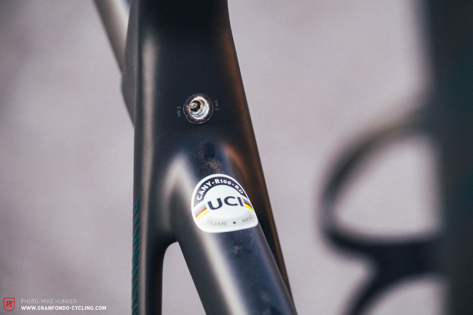

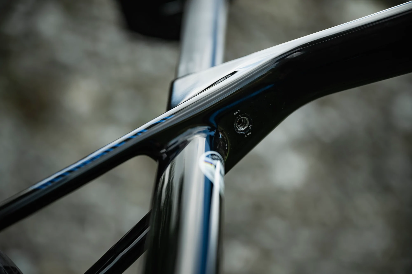

Auf vielen Bildern sieht die Stelle aber nicht optimal aus:
Das ist das wo ich bei Canyon aktuell wirklich meine Bedenken habe, obwohl ich schon drei Räder von den habe, die alle OK waren. Man wartet wochenlang bis das Rad geliefert wird, dann packt man alles aus, freut sich, sieht den Murks und muss alles wieder einpacken, hat einen großen Aufwand, man ärgert sich maßlos und steht am Ende erstmal wieder ohne Rad da.
