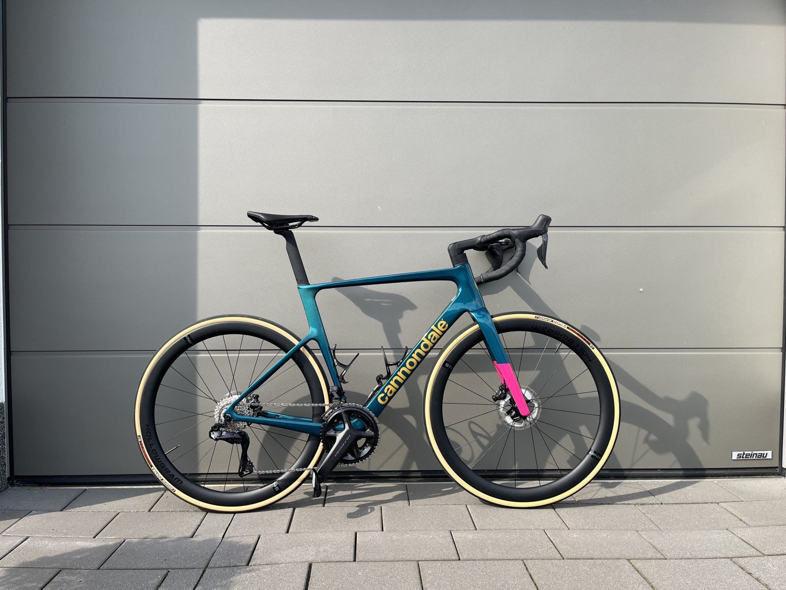

Bzgl. Spacer muss man ja nicht gleich kürzen. Beim Zubehör ist auch eine normale Ahead Kappe dabei. Man kann das, was man unten weg nimmt, oben mit Standard Spacern auffüllen und die Kappe dann normal montieren. Sieht zwar schäbig aus, zum Probieren aber besser als absägen.

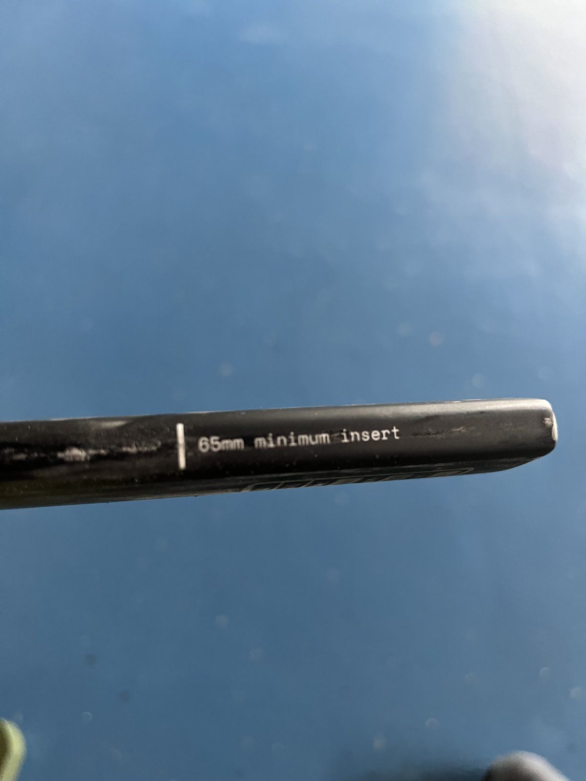

Sattelstütze hast Du sicher ne längere in Planung. Der Auszug sieht nämlich nicht gesund aus wenn das die Standard 330mm ist. Zumindest wenn man nach der Cannondale Anleitung geht. Da gibt es eine Mindesteinschubtiefe von knapp 200mm für deine Rahmengröße.
Ansonsten ne echt schicke Lackierung. Deep Teal sieht im Licht super aus.
Zur Einschubtiefe der Sattelstütze

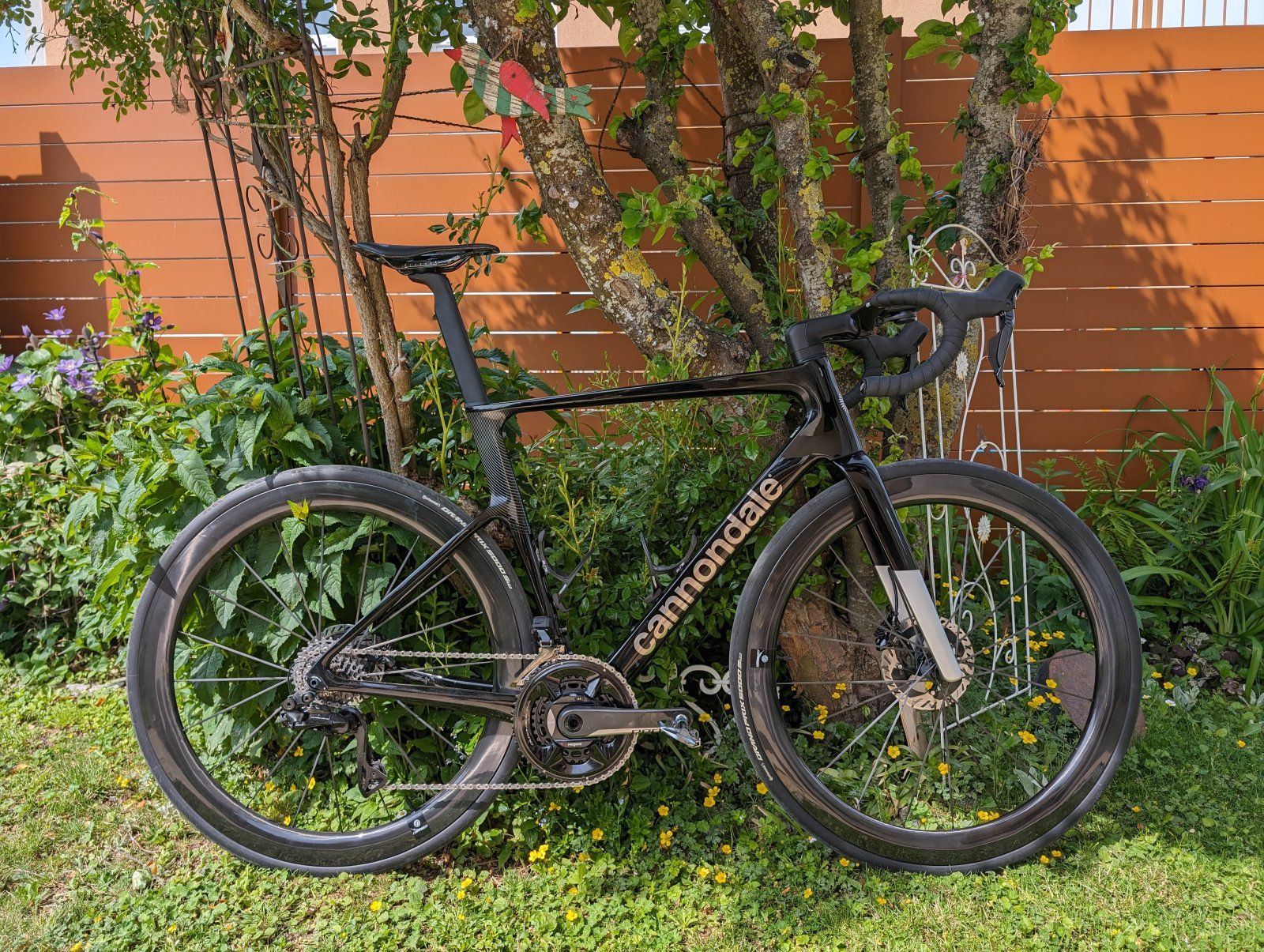

Rahmenset gibts eh auch aber 6000€ sind immer noch eine Ansage - so viel hab ich nicht mal für meinen kompletten Build mit vollständiger Dura Ace ausgelegt. Fairerweise hab ich die Schaltung relativ günstig bekommen und es ist natürlich nicht der Hi-Mod Rahmen sondern ein normaler aber es hängt trotzdem mit 7,05kg an der Waage, inklusive Pedale, Flaschenhalter und Garminhalter.
Konntest du den normalen Rahmen irgendwo einzeln kaufen?

Nein, das günstigste EVO 4 gesucht und komplett ausgeschlachtet, denn den gibts leider nicht so zu kaufen :(
