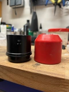

Wenn schon auf der Website die Daten zu gut 'versteckt' sind – kann mir jemand das 3D-System anhand einer Zeichnung zeigen?
Dank im Voraus und einen kühlen Dienstag.
Bei diesem Modell hast du zwei Möglichkeiten den Stack anzupassen.
In das eigentliche Steuerrohr kommt je nach Höhe der oberen Abdeckung eine Metallhülse, die auch den oberen Steuersatz aufnimmt. Auf das Steuerrohr wird dann eine "Plastikkappe" eingesetzt, die die Höhe vorgibt.
Auf diesem Foto siehst du das Prinzip:
Okeee … herzlichen Dank schon mal, aber gerade die Verlängerung mittels der Metallhülse in dem eigentlichen Steuerrohr bekomme ich noch nicht in meine Vorstellung. Wird die dann nur über die Ahead-Klemmung im Steuerrohr vorgespannt, oder noch anderweitig befestigt.
Und die proklamierte höhere Steifigkeit resultiert aber letztlich aus den weiter auseinanderliegenden Lagern, richtig?

Ich mache heute Abend mal Fotos, wie das im Rad ausschaut und von den Hülsen mit Abdeckungen.
Die Hülse ist ja fest, darin sitzt das obere Lager, darauf kommt die Abdeckung, die selbst noch ein kleines Lager hat.

Das erkennst du, wenn ich die Fotos einstelle.
Ob das steifer ist kann ich nicht sagen, aber es ist einfach schicker gelöst als bei vielen anderen Anbietern.

Bild 1 Einsteckhülse und Abdeckung. Der Bereich unter dem Ring sitzt im Steuerrohr, der obere ist für die Höhe. Die Nut ist zur Fixierung des Clips des Spacers.

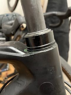

Bild 2
So sieht es verbaut aus. Steuersatz sitzt oben in der Hülse.
Guten Morgen @Micha0707,
Dank Deiner Bilder verstehe sogar ich das jetzt 🙂.
Besten Dank für die Aufschlauung.
