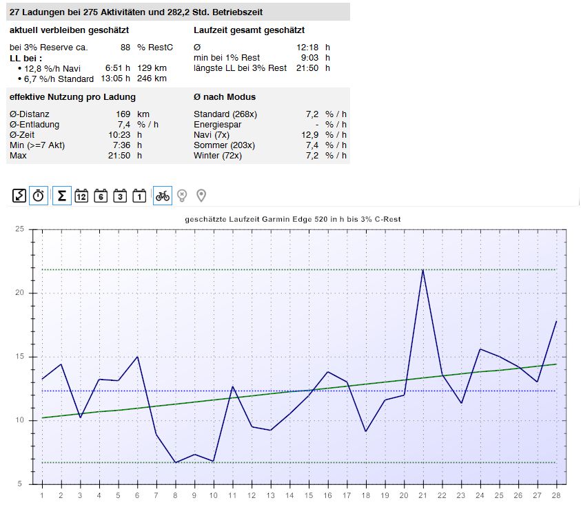

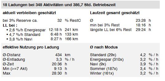

Seit dem Desaster der 820er-Geräten habe die App FIT Battery auf meinen Garmins, die zeichnet schön den Akkuverbrauch auf
Mein erster 530er 12.19 bis 09.21 im Einsatz
nach Defektumtausch mein 2. 530er seit 09.21 im Einsatz
mein aktueller Garmin 1030 seit 05.19 im Einsatz
der 520er meiner Frau, 2. Hand seit 09.19 im Einsatz
