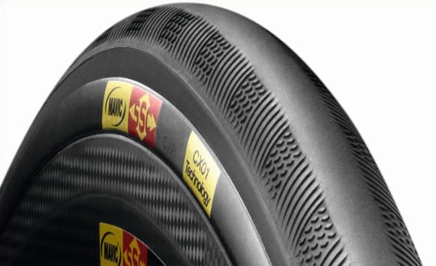

Was @lagaffe wohl meint ist, dass es auch andere Möglichkeiten gibt, den Luftstrom zu "trippen" als mit dem 105% breiten Felgenhorn.
Mavic hatte da z.B. mal ein technisch besseres System (CRX) entwickelt, welches aus Felge, einem Dichtungsstreifen im Spalt zwischen Felge und Reifen, und einem speziell entwickelten Reifen bestand.
Auf dem Bild kann man das spezielle Reifenprofil sehen, welches bereits sehr früh eine turbulente Grenzschicht erzeugt. Der Spalt wurde dann abgedichtet, weil nicht mehr nötig und eher kontraproduktiv.
Das System hat nur funktioniert, wenn man alle genau aufeinander abgestimmte Teile benutzt hat.
Die UCI hat diese Konstruktion aber verboten.
Theoretisch könnte man auch durch die Auswahl des genau richtigen Reifens mit der genau richtigen Felge ohne die 105%-Regel eine turbulenten Grenzschicht erzeugen. In der Praxis scheitert das aber, da man ja keinen eigenen Windkanal zu Hause hat. Daher hat sich in der Praxis die 105%-Regel durchgesetzt.

Jein..... Das ist auch eine ( von der UCI verbotene) Möglichkeit diese kleinen "Verwirbelungen" zwischen Reifen und Felgenkante zu unterbinden.
Auch bei breiten Reifen in Verbindung mit einem hohen Felgenprofil werden diese Verwirbelungen etwas geglättet. Alllerdings benötigt man dann schon bei 28mm eine 80mm hohe Felge.
