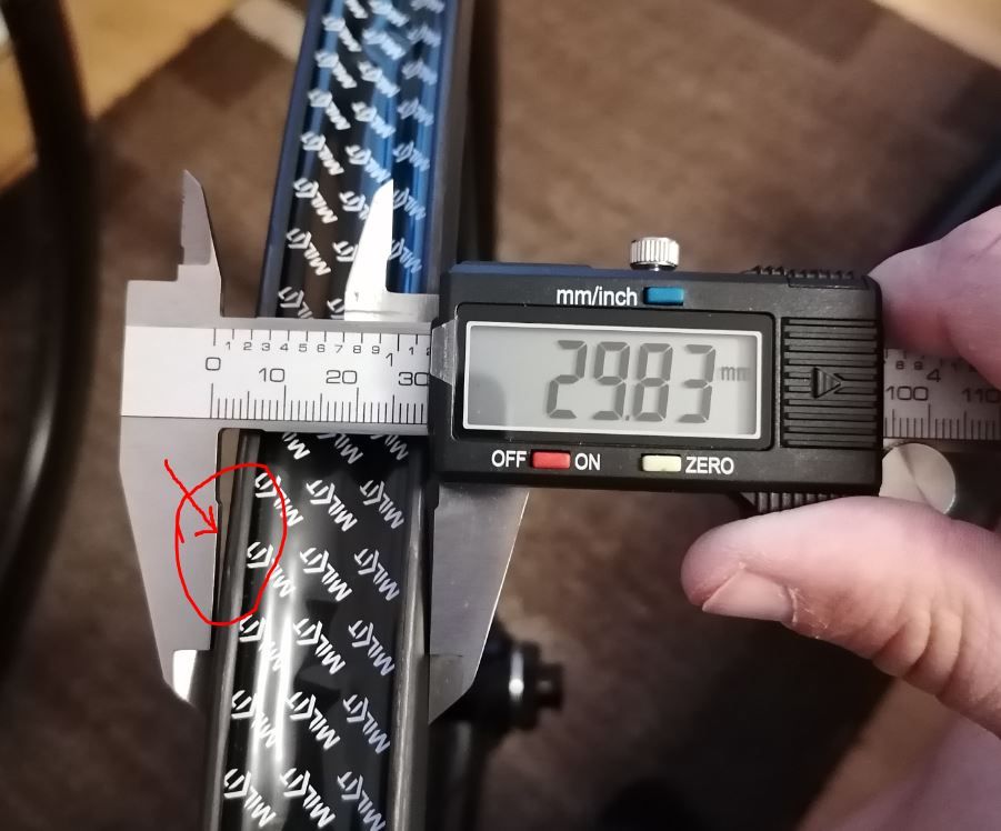

Nach Rücksprache mit Aerycs passen die Felgen die ich habe (btw. sehr entgegenkommend der Support. Der Robert - Laufradbauer persönlich - hat mich zurückgerufen und mir auch noch bei WhatsApp geschrieben).
Laut seiner Aussage schwanken die Felgen zw. 400 und 420g, Felgenband wiegt 43g (Gewichtsangabe im Shop ohne Felgenband) und die Angabe im Shop scheint nach seiner Aussage mit 20/24 Speichen berechnet worden zu sein und nicht mit 24/24. Fehlen also 4x 6g.
Bei der Breite der Felgen ist im Shop wohl auch der Bereich beim Felgenhorn angegeben. Hab ich nachgemessen und da ist die Felge tatsächlich 28mm breit. Die Felge ist aber bauchig und wird etwas weiter unten dicker (~30mm breit). Sieht man auch im Bild bei meiner Messung, dass beim Felgenhorn Luftspalt ist.
Reifen sind nun auch montiert. Der 28er Vittoria Next wird auf der Felge bei 5bar 28,6mm breit.

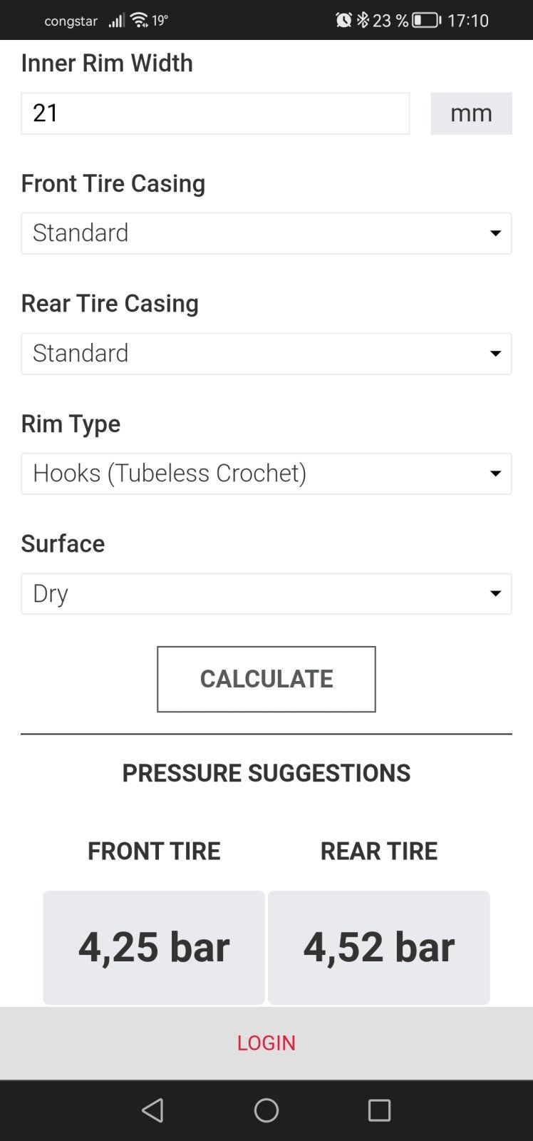

Wegen dem Reifendruck. Bei dem Sram Reifendruckrechner kommt bei mir das hier raus.
Wenn ich aber bei Tire Casing "Thin" eingebe, dann das
Was soll denn da rein?
Mein Gewicht zusammen mit dem Fahrrad (aber ohne Helm und Schuhe gewogen) liegt aktuell bei 78,7kg
