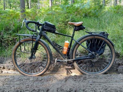

Was ich wohl für meine Aero-Schnitte brauche? Würde mich wirklich mal interessieren.
