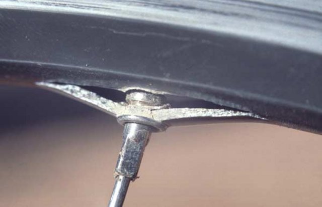

Und da Bilder mehr sagen als tausend Worte, hier noch ein paar von einer Zonda-Felge:
Ja, Fahrer war an der Gewichtsgrenze.
Außerdem hat Campa innerhalb von Zwei Wochen die Felge ersetzt, weil noch innerhalb der 2 Jahre Garantie passiert. Ob Mavic das auch macht weiß ich nicht.

Nein, wenn man @lagaffe ´s Argumentation folgt, dann lohnt ein Upgrade nicht generell, sondern nur wenn man bestimmte Kriterien heranzieht.
diese Felgen hatten überhaupt KEINE Ösen !!!!!!!
Stimmt, bei den Mavics zieht es gleich die ganze Öse mit raus
ohhhhhhhhh waren das wirklich Doppelt geöste A319 A719 oder diese zu schmalen Rennrad Leichtbau Felgen ? Bei A319 oder A719 mit 36 Speichen dürfte sowas nur be extrem unsachgemäßer Verwendung (extrem Hohes Gewicht!) und mangelnde Wartung zurückzuführen sein! Und dann natürlich auch ganz klar ein Garantie Fall !
