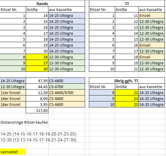

Ich habe mir für meinen Randonneur und für das TT aus zwei Kassetten und ein paar Ersatzritzeln jeweils 2 neue Kassetten zusammengestellt. Habe die Suche nach dem, was ich mir jetzt gebastelt habe irgendwann entnervt aufgegeben. Am schweren Randonneur (auch Einkaufsrad) brauche ich max. ein 14er und 2-3 Rettungsringe. Am TT darfs dann gerne in 1er Schritten sein. Fahre damit meist ohnehin flach und eher kurze Distanzen bis 100 km:
